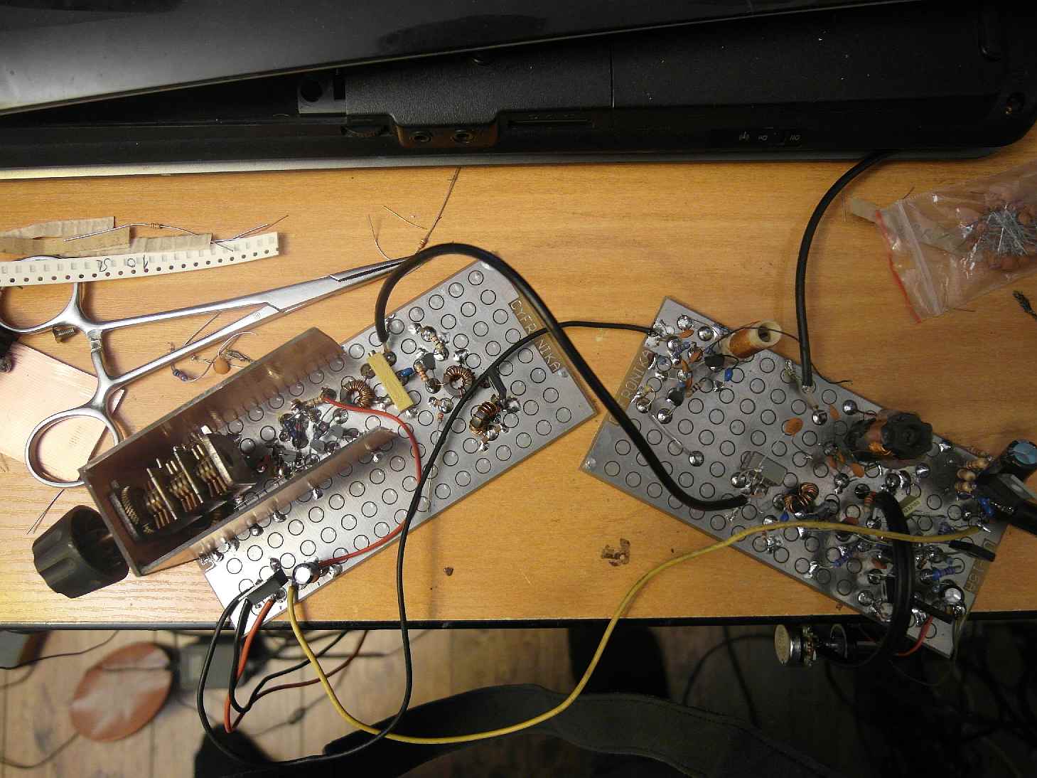

Baterie li ion modelarskie 3s albo 4s są znakomite. Ja używam 3s o pojemności 2200mAh, jak troszkę siądą mają poniżej 12V, ale dają radę. I nie są tragicznie drogie.

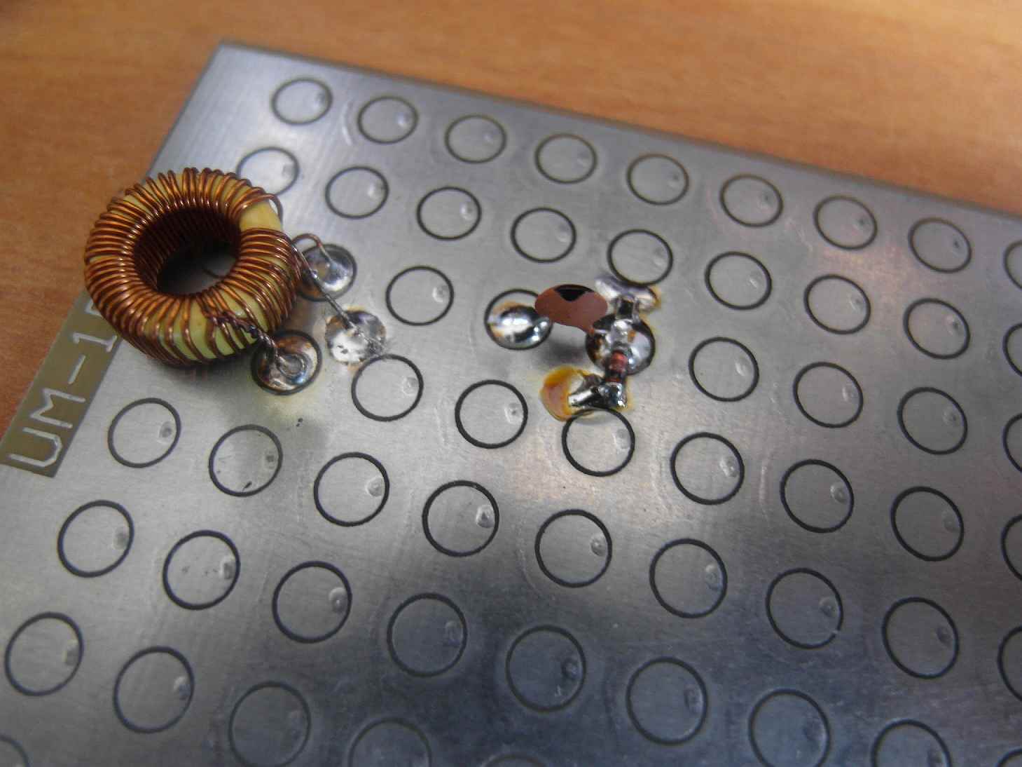

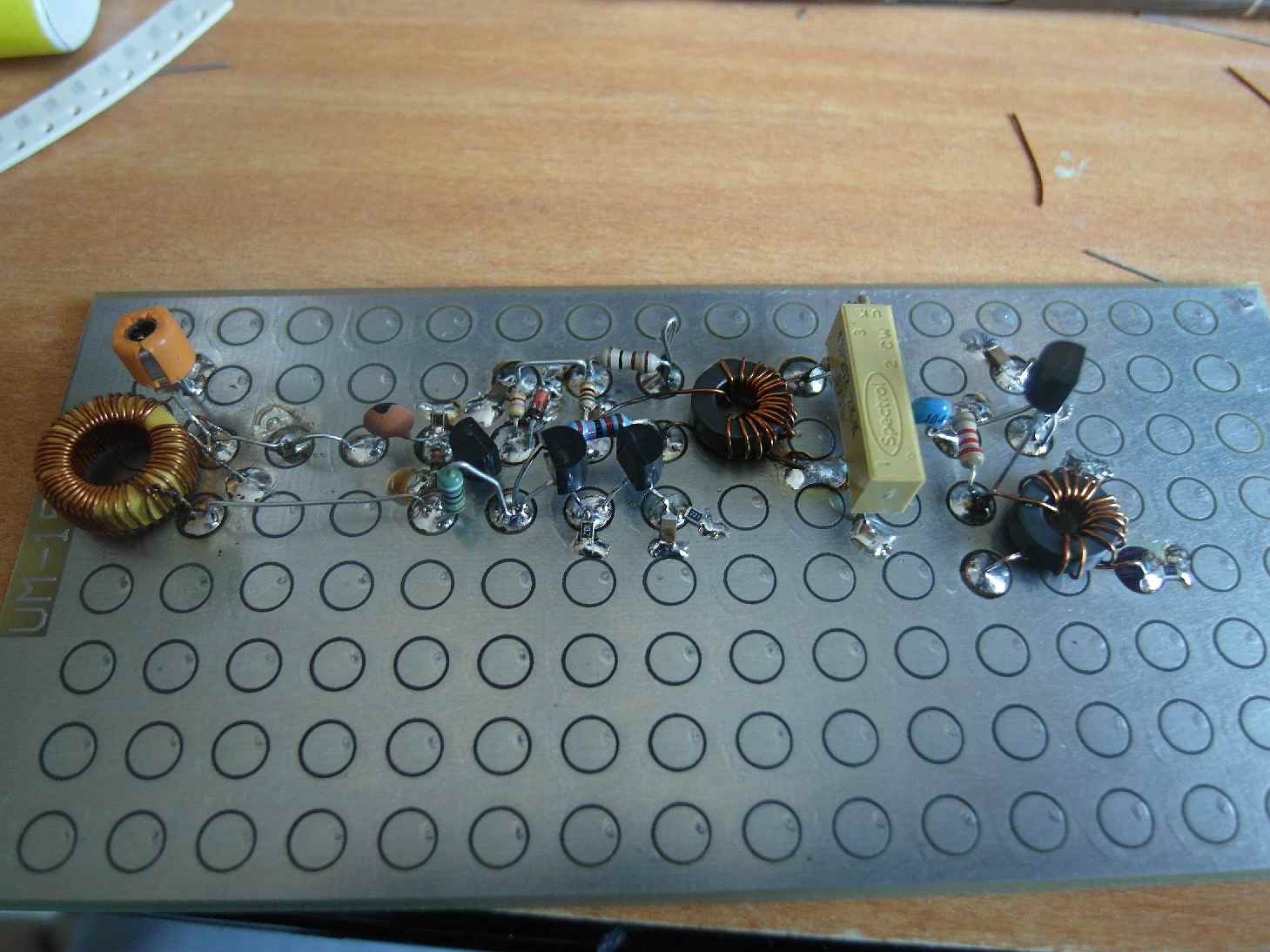

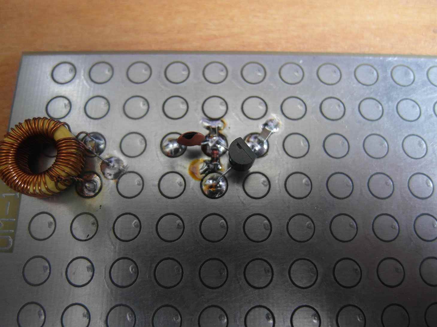

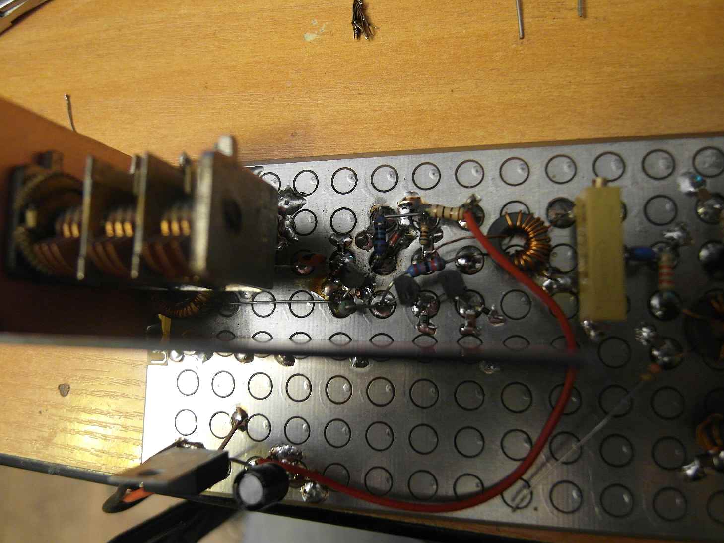

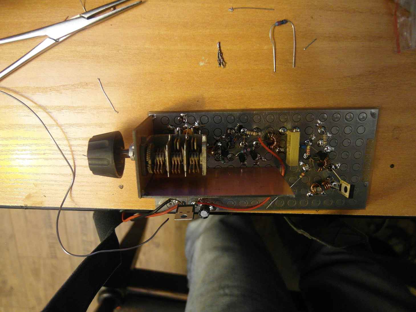

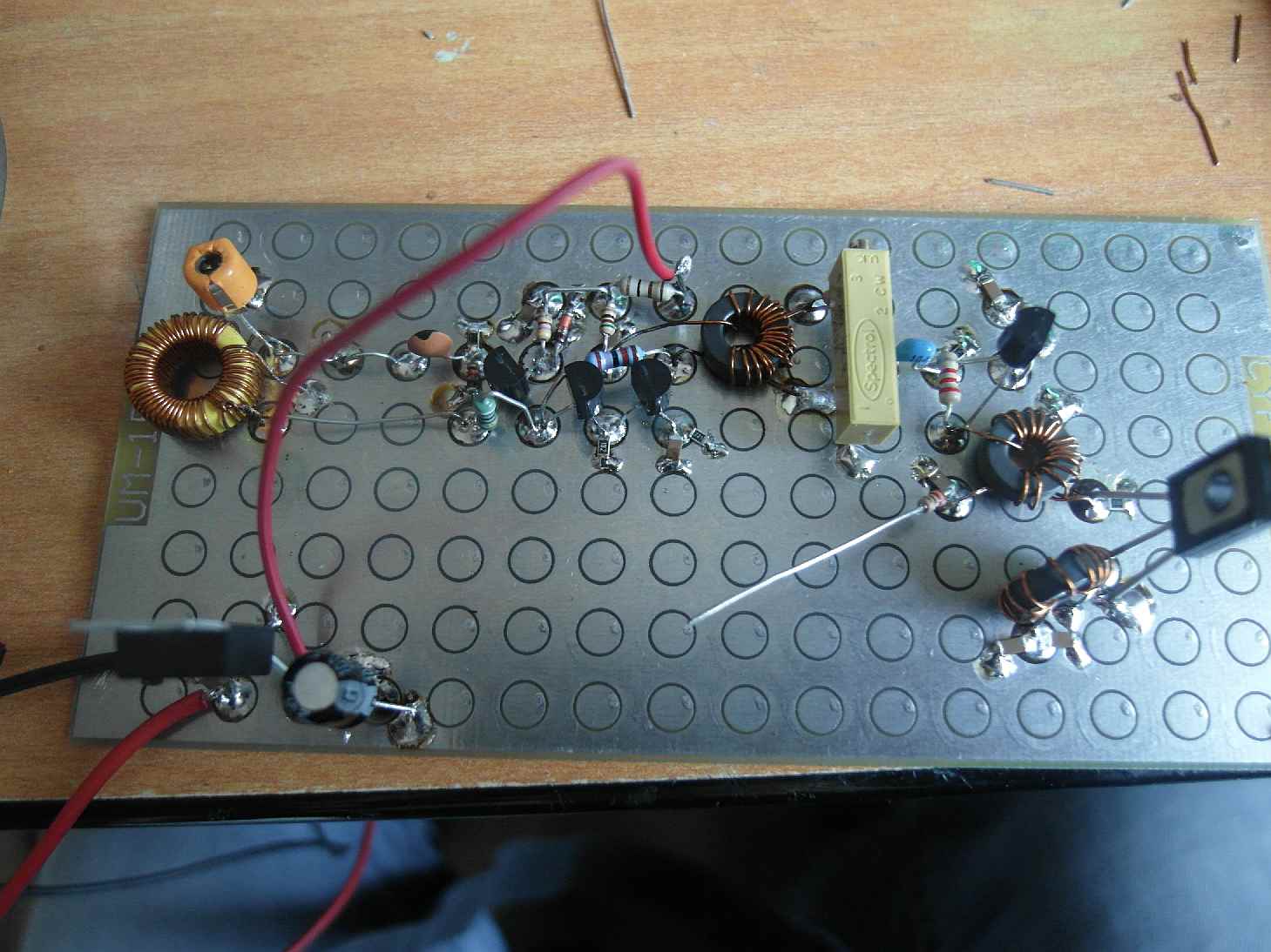

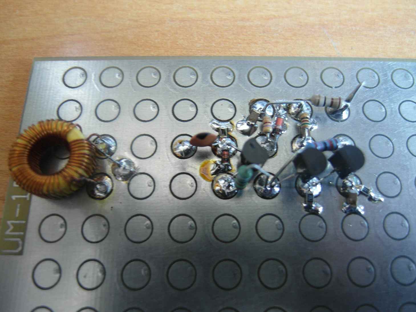

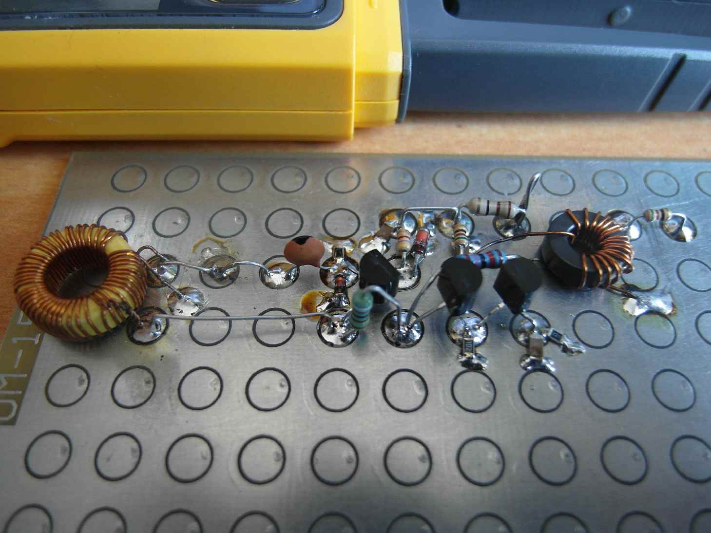

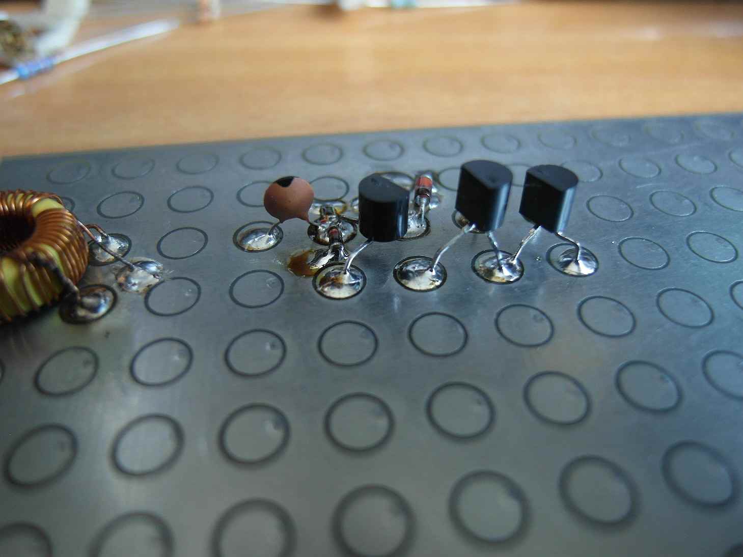

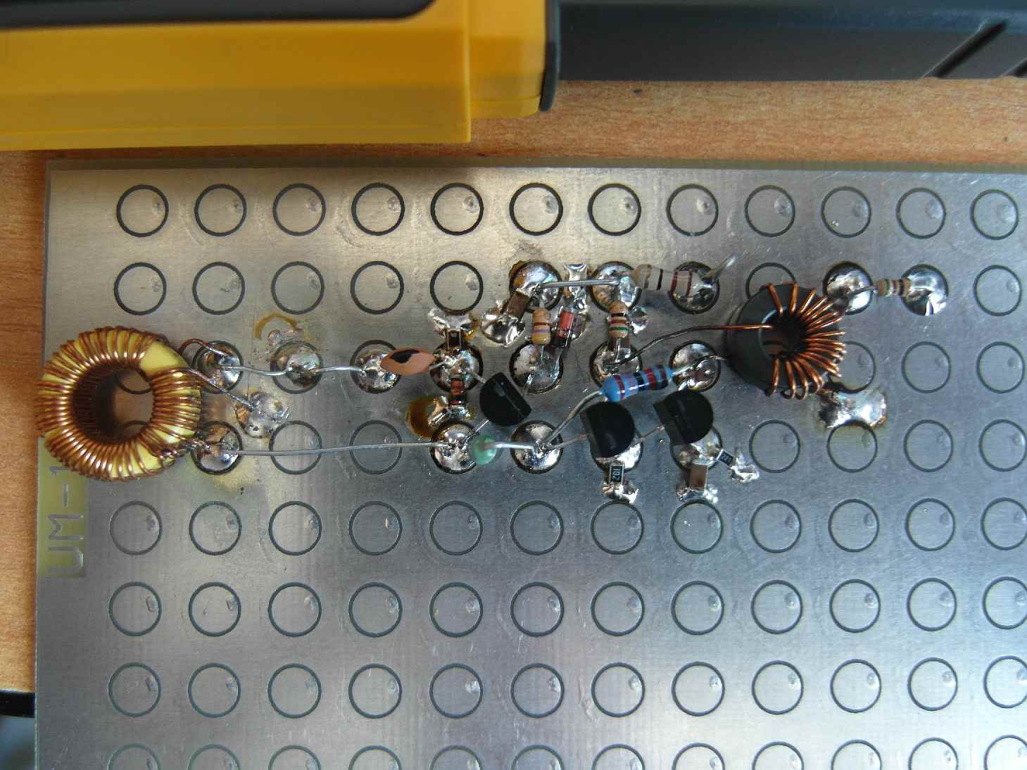

Dla zabawy podsyłam moje wczorajsze lutowanie nowego qu (niestety wersja mało kanoniczna, z vfo na fecie bo mnie szlag trafiał :-)
Mój ulubiony montaż mieszany - trochę smd - trochę przewlekanych. polecam również w przypadku zwykłych płytek - tam gdzie się da prowadzimy ścieżki tak, żeby odsprzęgać 01mikro SMD do masy prosto na ścieżkach.
