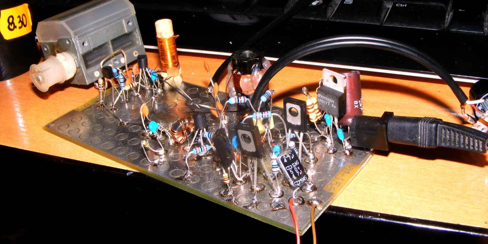

İmage İmage czy w miejscu połączenia r110 i r111 nie powinno być dokładnie 1/2 zasilania? Ustawiałem to dobierając r109.

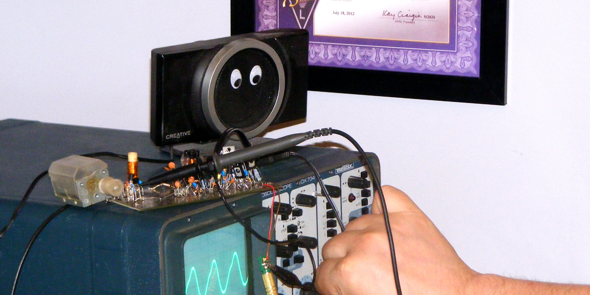

no a tak wygląda mój trx - mniej więcej na etapie montowania uruchamiania TXa.
m.cz też na 139/140. zresztą jako t3 też 139 bo akurat leżał pod ręką :-)
MAc
mrn
1. Bez sensu to radio a nostalgia zmusza do zabawy :-) wsadziłem fabryczny mieszacz tuf1 bo nie miałem cierpliwości żeby diody dobierać.
2. Nie zauważyłem żadnych cudów ze skokami częstotliwości przy przechodzeniu T/R.
troszkę lżej spiąłem vfo z driverem. w końcówce bd139 bo nie miałem buyp.
