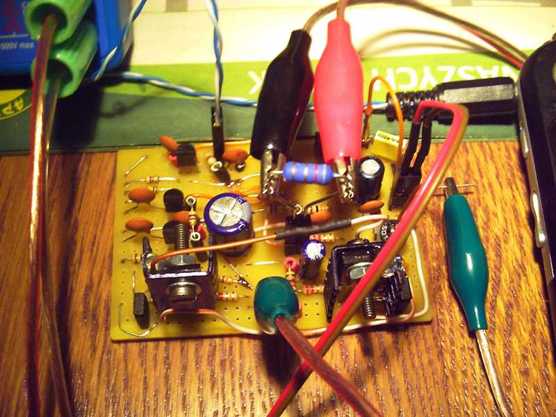

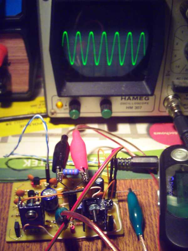

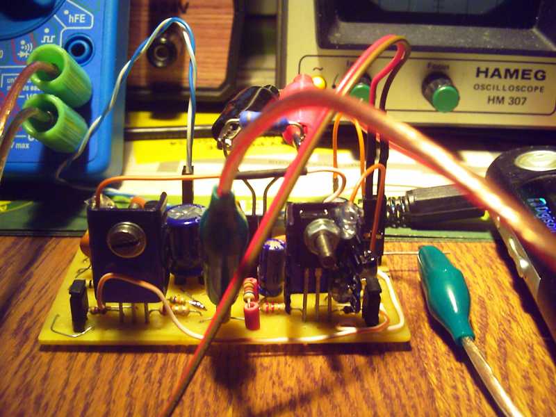

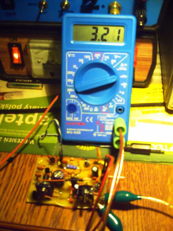

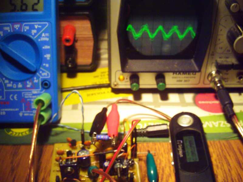

Szanowni Koledzy !
Jakiś czas temu złożyłem obietnicę opracowania współczesnej wersji układu wzmacniacza do TRX'a SP5QU. W tej chwili prezentuję wyniki moich prac. Wzmacniacz został poddany testom i mogę mieć pewność , że pracuje pewnie i stabilnie. Tranzystory końcówki mocy m.cz są skompensowane termicznie. Nieliniowość przetwarzania przy kompensacji termicznej nie przekracza 2mV na każde 100mV dryfu temperaturowego - tak wyszło na pomiarach. Uważam że to całkiem przyzwoity wynik. Prąd spoczynkowy końcówek mocy zawiera się w granicach 3 do 4 mA - a więc jest w normie. Na oscylogramach widać że sygnał jest dobrej jakości - bez zniekształceń. Końcówka pracowała ponad godzinę na testach przy pełnym wysterowaniu i w tym czasie wszystko było OK. Tranzystory mocy pozostawały chłodne - nie było konieczności pomiarów temperatury pracujących tranzystorów za pomocą termopary. Wszytsko było stabilne. Sprawdźcie to co zrobiłem. Jeśli coś przeoczyłem zwróćcie mi uwagę - mogę ewentualnie uzupełnić. Zastanówcie się również nad celowością opracowania przeze mnie pozostałych bloków tego TRX'a we współczesnej wersji. Pozdrawiam i czekam na wszelkie uwagi i sugestie.
Mariusz
