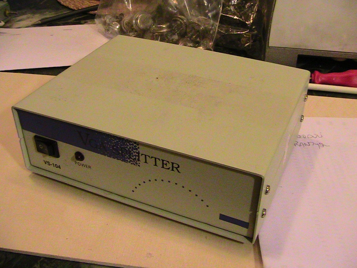

-Mamy obudowę stalową pierwsza klasa 19x6x15cm. możemy mieć 10.

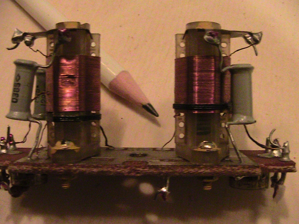

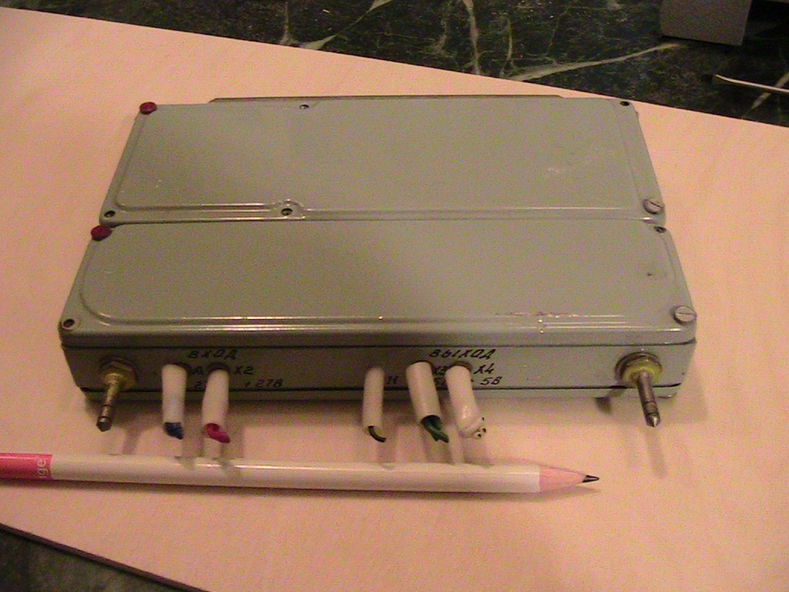

-mamy 13 obwodów wejściowych wykonanych super! Tylko przewinąć

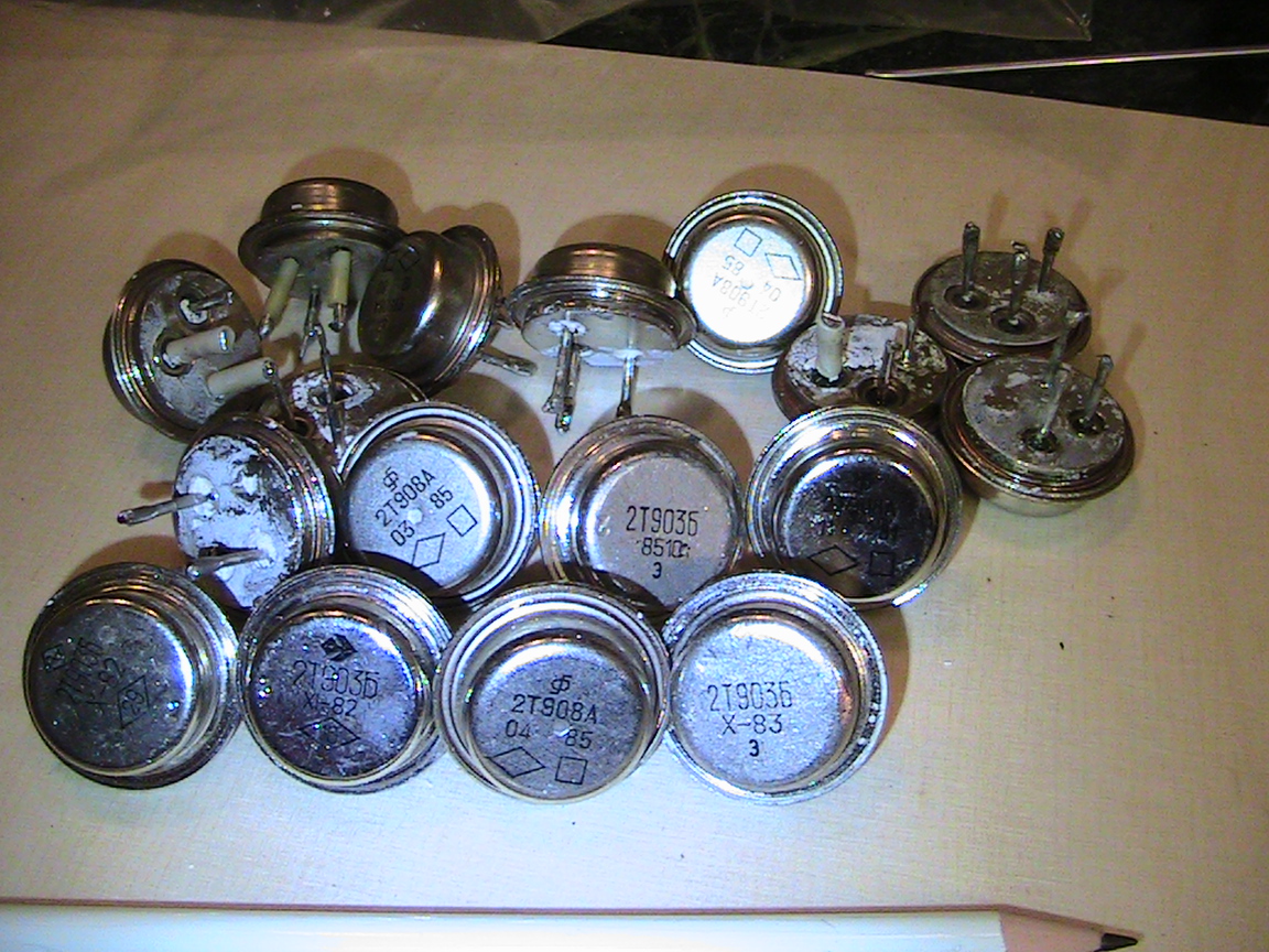

-mamy 17 tranzystorów jak na foto podobno do 5 W nie potrzebują radiatora
-mamy paczkę 2N2243

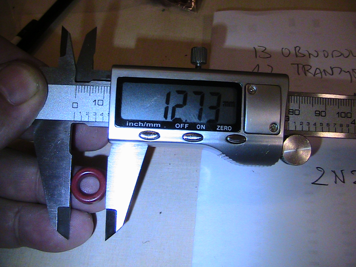

-mamy 12 amidonów
-mamy paczkę 2N2369

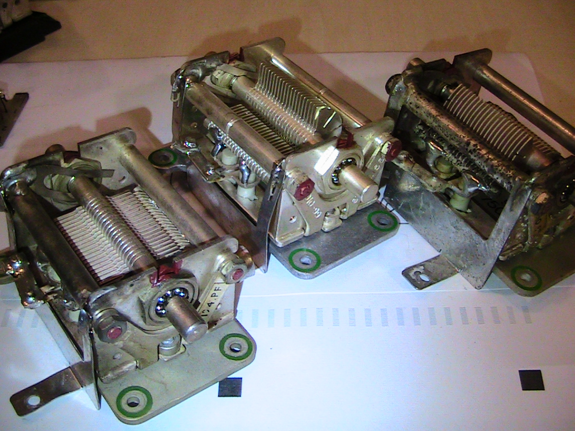

-mamy 10 kondensatorów zmiennych większych i 10 mniejszych

-mamy 12 amidonów.
