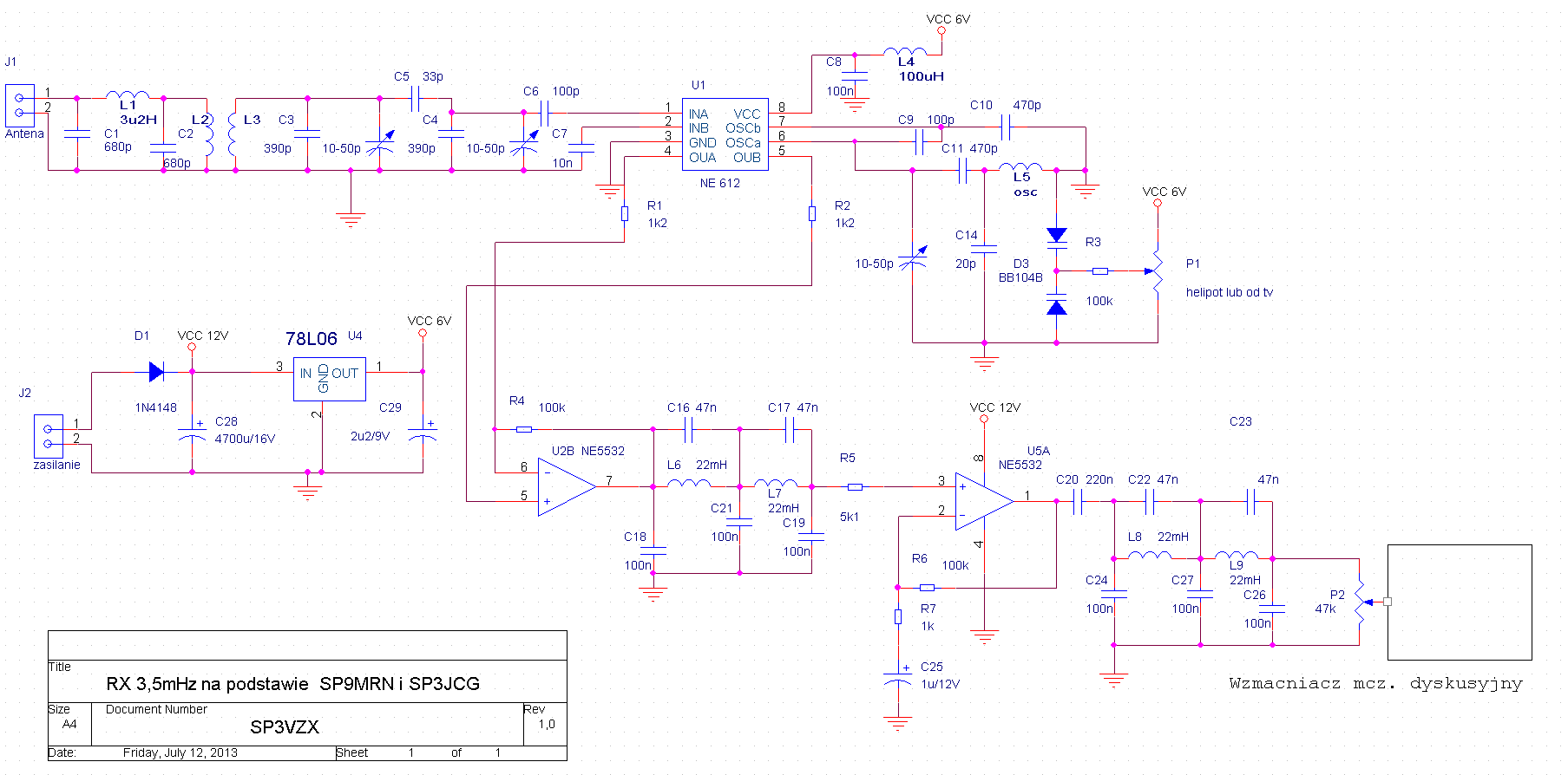

Filtrów nie liczyłem , połączyłem dwa projekty kolegów SP9MRN i SP3JCG.
W załączniku poprawiony schemat (była 1 godz w nocy więc stąd kreska.
Pozdrawiam Leszek SP3VZX..
