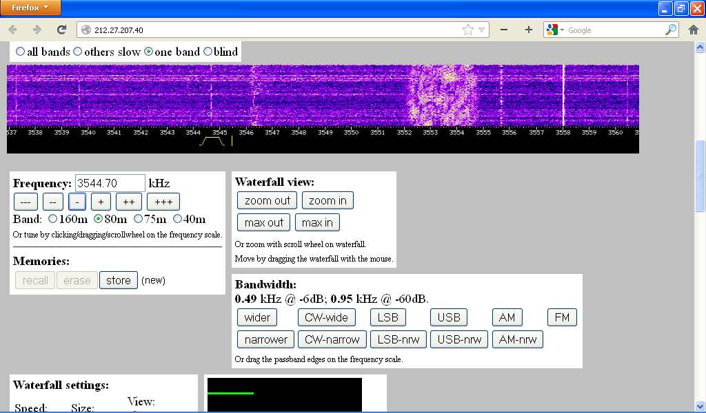

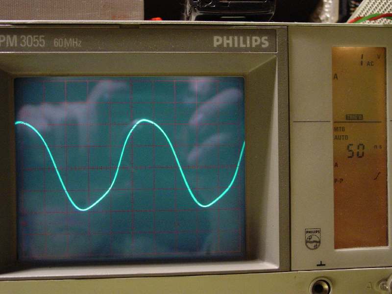

przy 13.8 zasilania i podaniu na PA sygnału z NWT7 mamy 20Vpp czyli 3.3 Wata
Przy 24V jest 10.3W sygnału o identycznym kształcie.

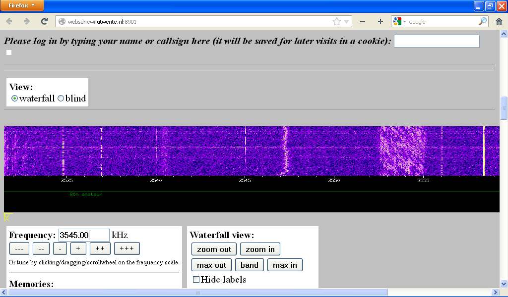

Z NWT sygnał maksymalny bez tłumików, więc nie wiem jak wygląda granica przesterowania i ile mocy ostatecznie da się wycisnąć, do tego dorobimy LPF i będzie cacy. Słychać w całej Europie, ale nie sprawdzałem na innych SDRach bo zaczęło grzmieć i musiałem odłączyć antenę. W załącznikach Niderlandy i Doubrawka (sygnał w okolicy 3545)
