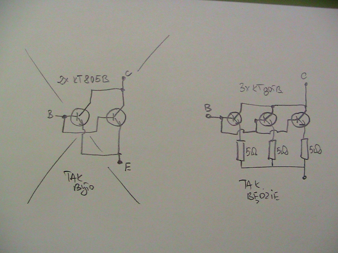

Cewka VFO (od Libry) poomiatana "na styk" wiązkami kabli robi wrażenie Smile)
Ja uzyskałem super wynik na wzmacniaczu 2x KT805B . Żaróweczka 6V 2,7W (rowerowa przód) świeciła "na biało" podczas gdy na BUYP 52 bździła.
Ale w końcu zgasło.
Ale to była dobra ścieżka i z "duchem czasów". Kupiłem 3 X KT805B i zrobię taki tranzystor zespolony.
