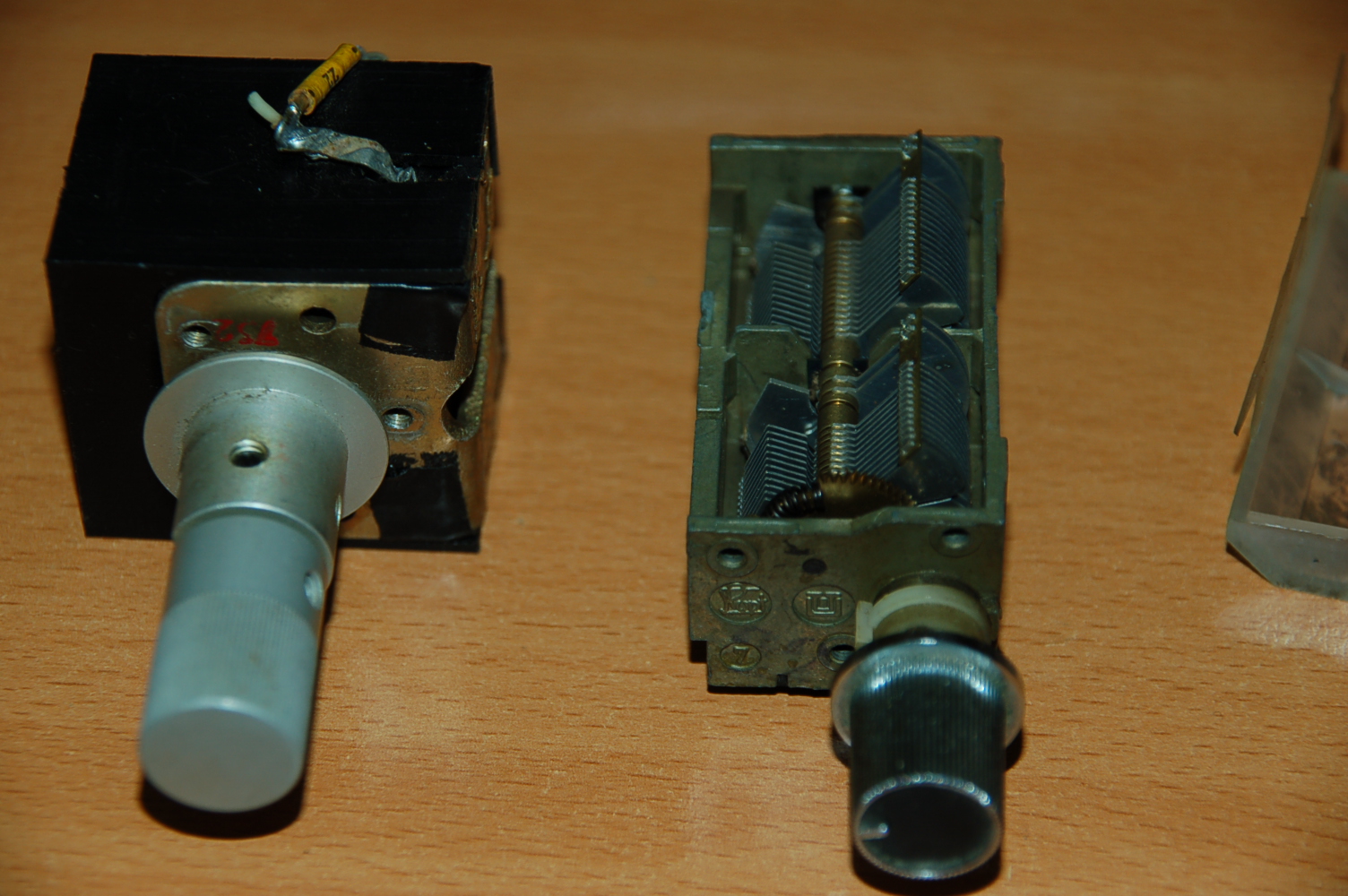

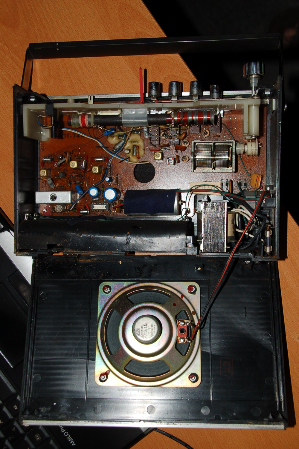

Co do kondensatorów zmiennych to w DW radio maja fajny z przekładnią planetarną (ta czarna kostka) jedno sekcyjny 250 pF. A drugi to kondensator Unitra 380/320 pF, ciągle bardzo popularny..

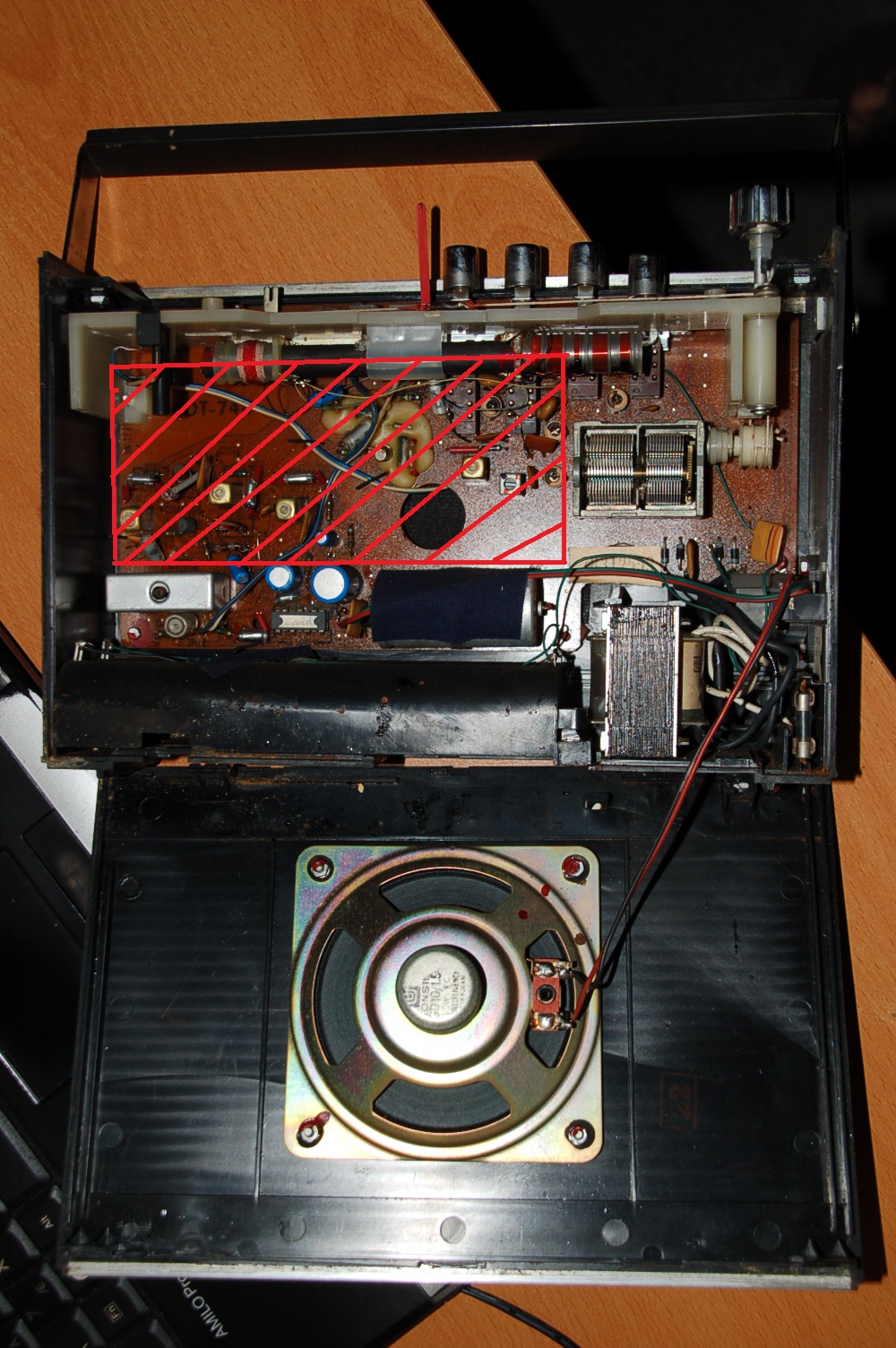

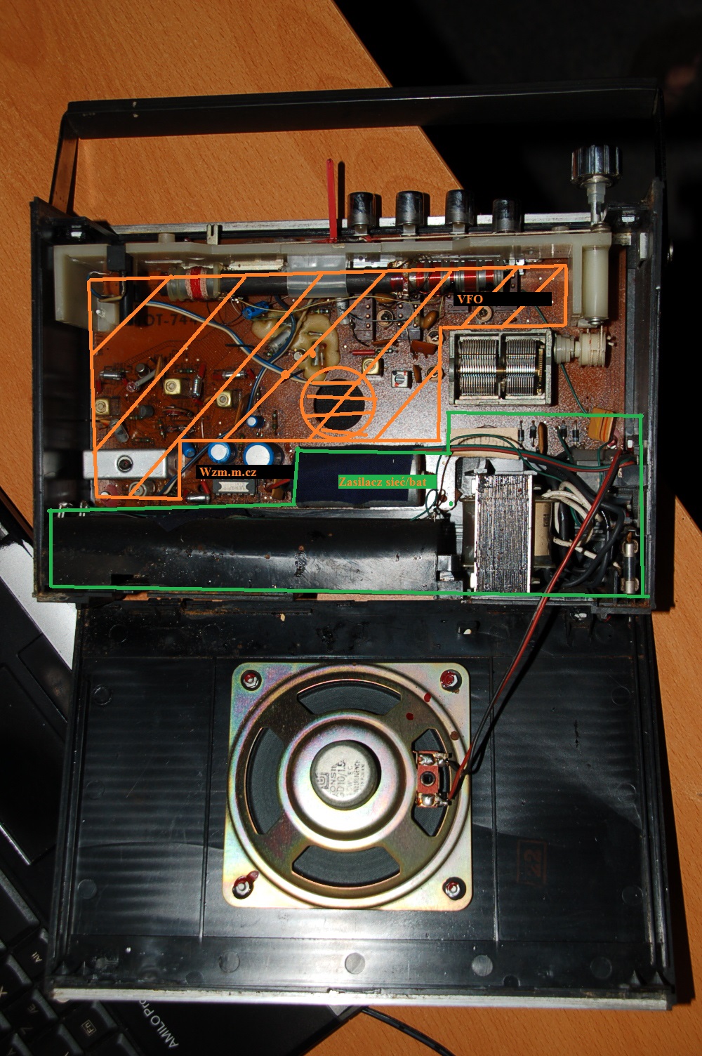

Mam taki pomysł - do rozważenia, żeby jako bazę użyć odbiornika Dorota. To bardzo popularny odbiornik występujący od lat w ciągłej podaży na Allegro. Teraz są cztery od 7,99 PLN. Mlody krótkofalowiec miał by:
- estetyczną obudowę z głośnikiem zasilaczem sieciowym i pojemnikiem na baterie (odbiornik homodyny może pracować na 9V)
- kondensator zmienny z napędem i skalą.
-gotowy i zwykle sprawny wzmacniacz m cz. z potencjometrem, gałki itp.
Płytkę homodyny można by nawet zrobić jako wkładkę do radia Dorota, albo opracować na bazie płytki Dorota, po wymontowaniu elementów.
Zobaczmy jak to uprości:
Zasilacz sieć/baterie - Jest!
Głośnik, wzmacniacz, potencjometr - Jest!
Przełączniki N/O Zał/Wył Wide/Narrow - Jest!
Kompletny mechanizm strojenia - (zwykle jak nowy bo radia te 99,99% czasu odbierały "Jedynkę")
Wewnątrz jest dużo pustej przestrzeni. Płytka może być większa lub mniejsza.
