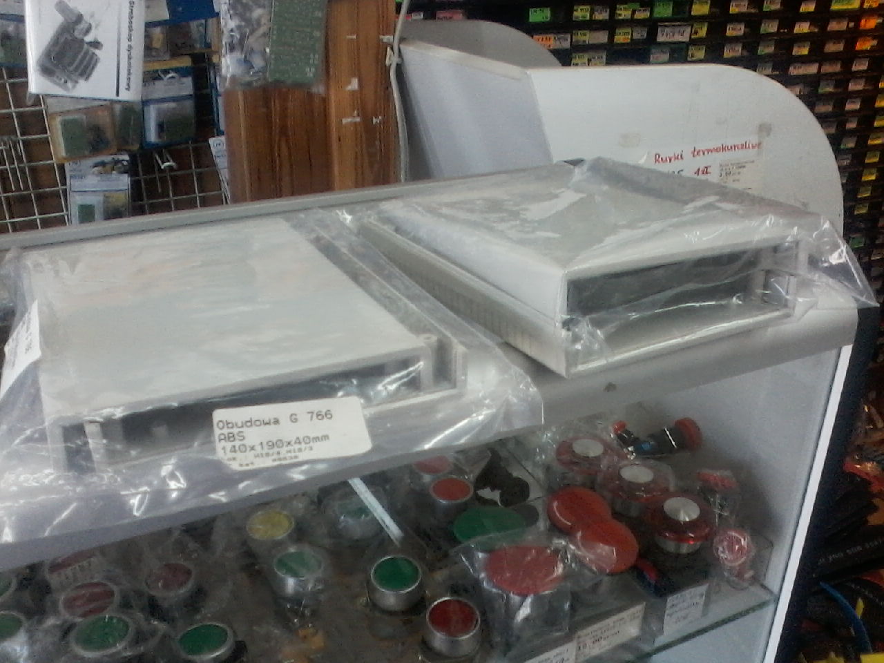

Byłem dziś przy okazji w pawilonie z obudowami i wypatrzyłem trzy.
1) Obudowa G766 z jasnego plastiku. o wymiarach 140X190 wys. 40mm. Elegancka z takimi ryflami, i da się wstawić przód i tył z laminatu. Wadą jest cena 24 PLN

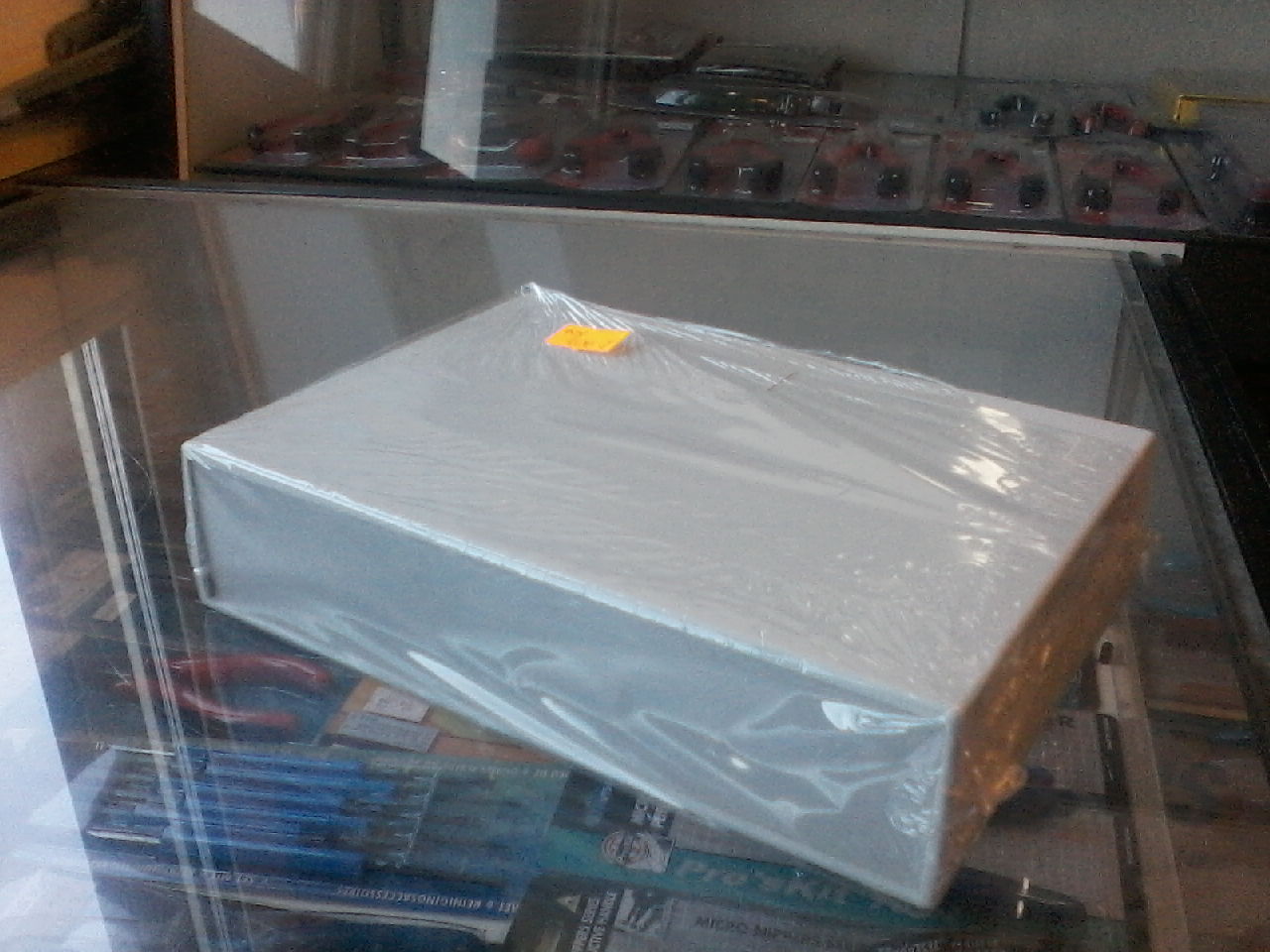

2) Obudowa KM106 188x136x42. Może być czarna lub szara ale panel jest z szerszego boku. Tańsza bo 15 PLN.

Trzeba by się zastanowić i zrobić płytkę taką żeby po dolutowaniu przodu i tyłu dała się zamknąć w jednej z tych obudów.
Co o tym myślicie?
