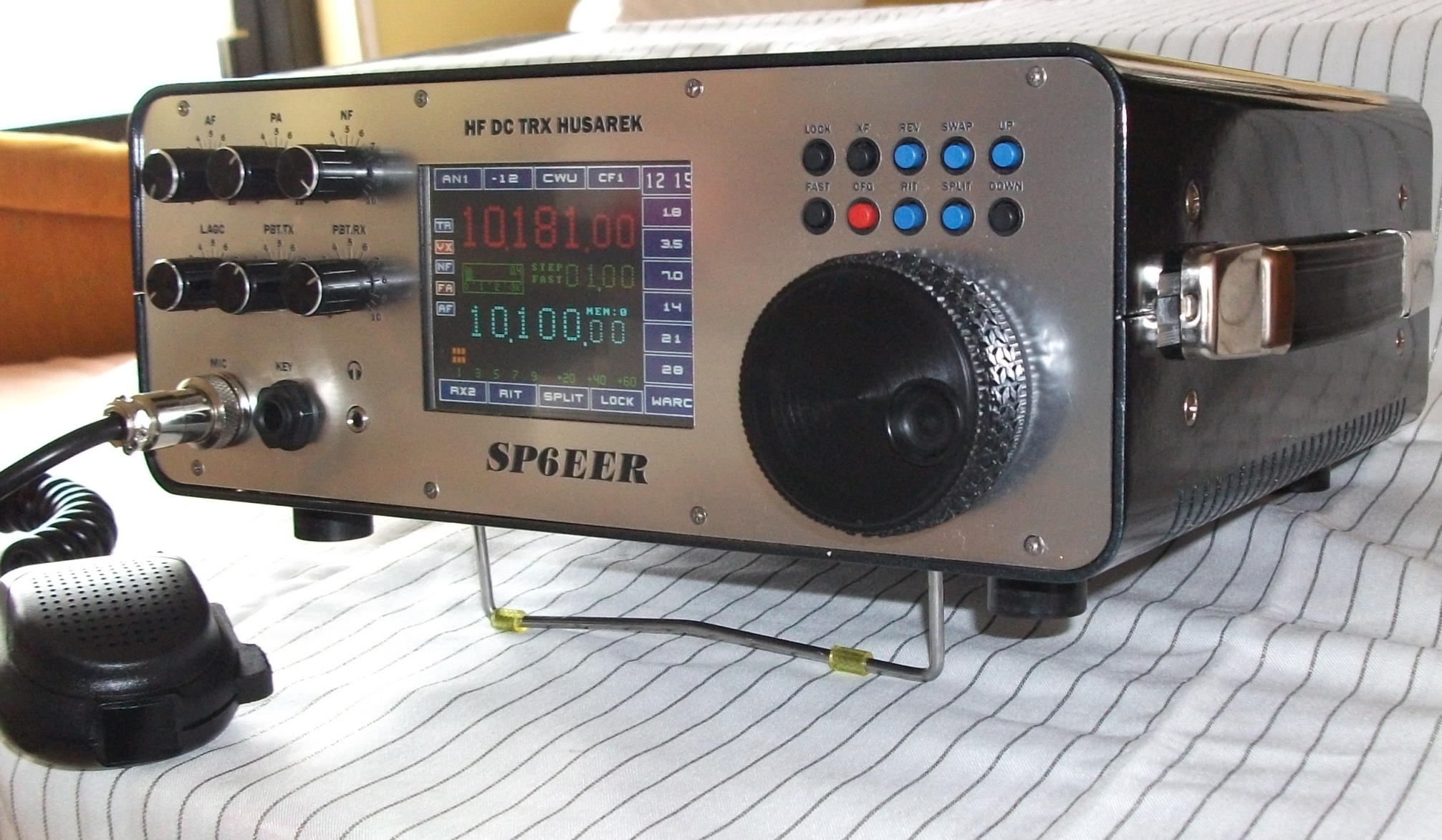

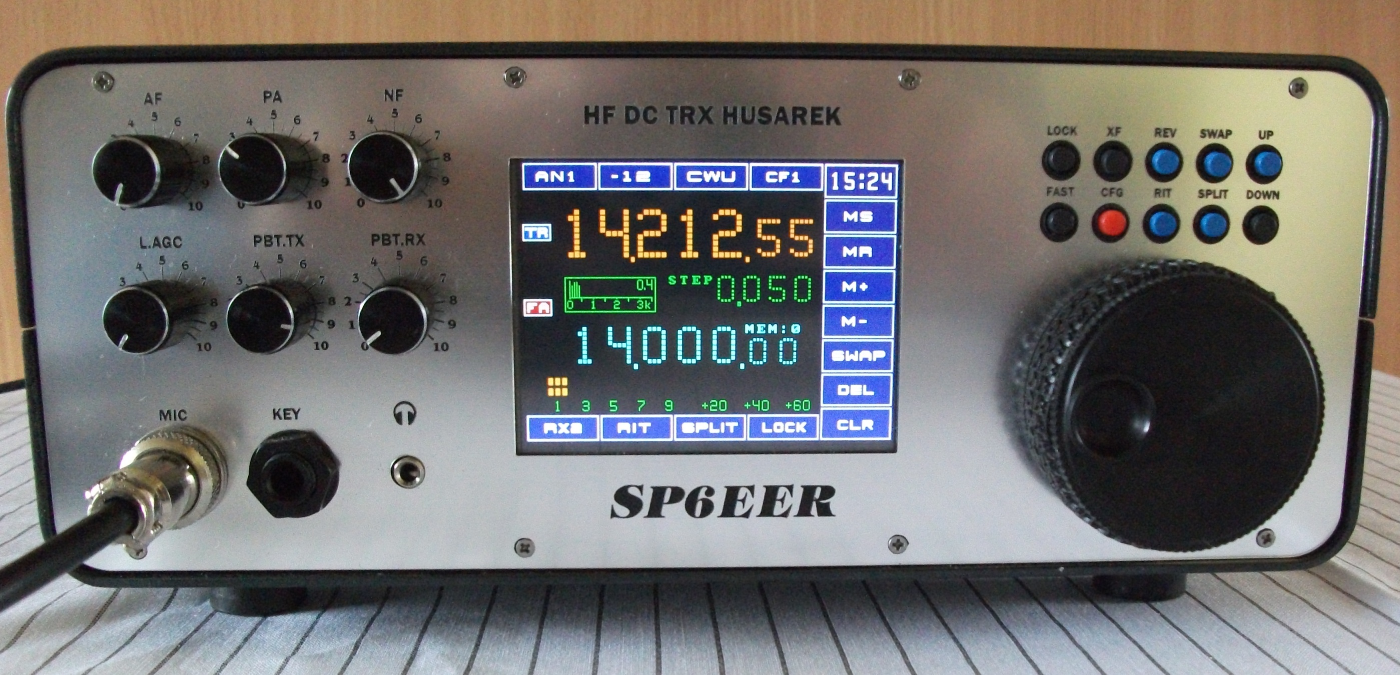

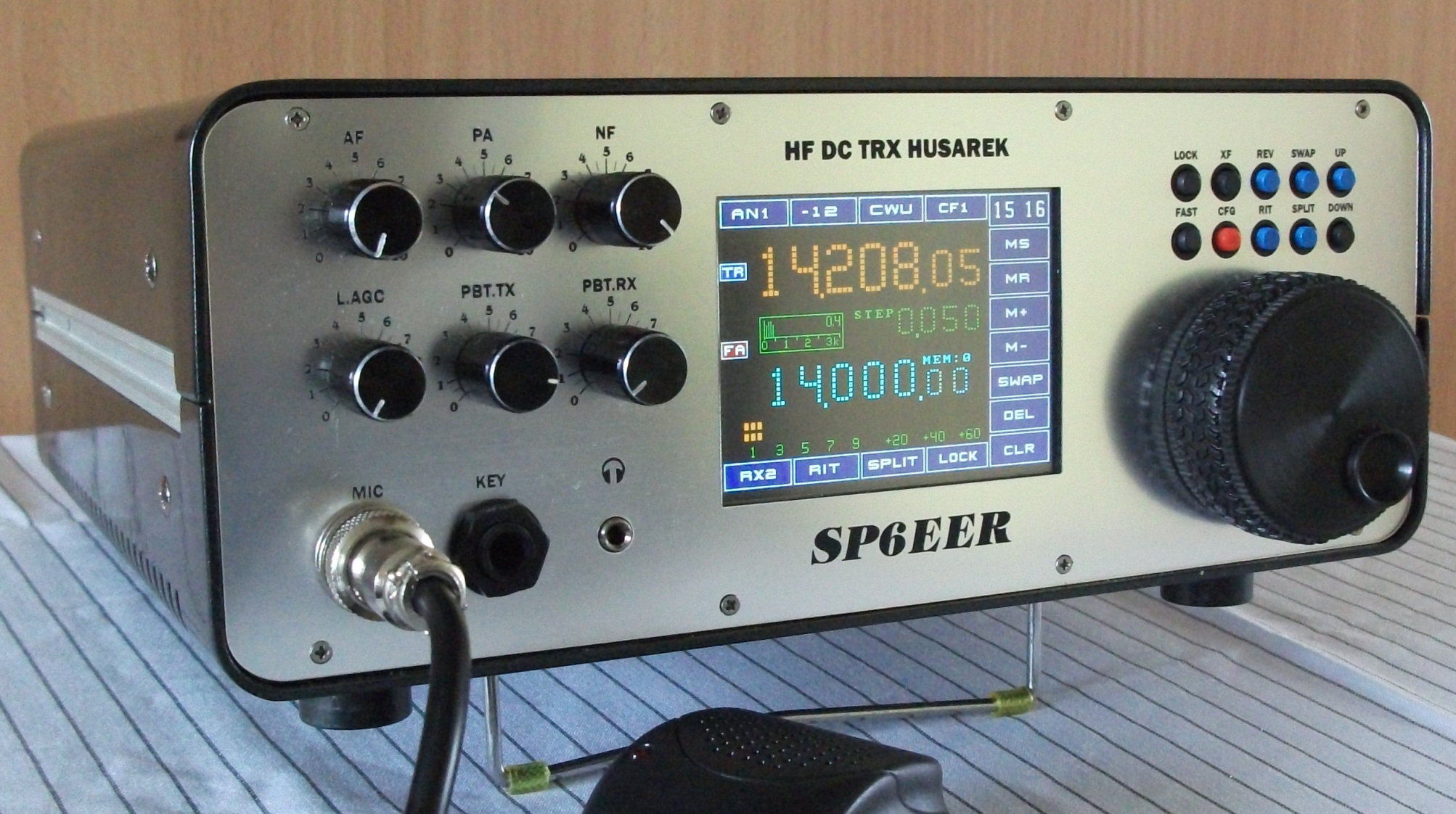

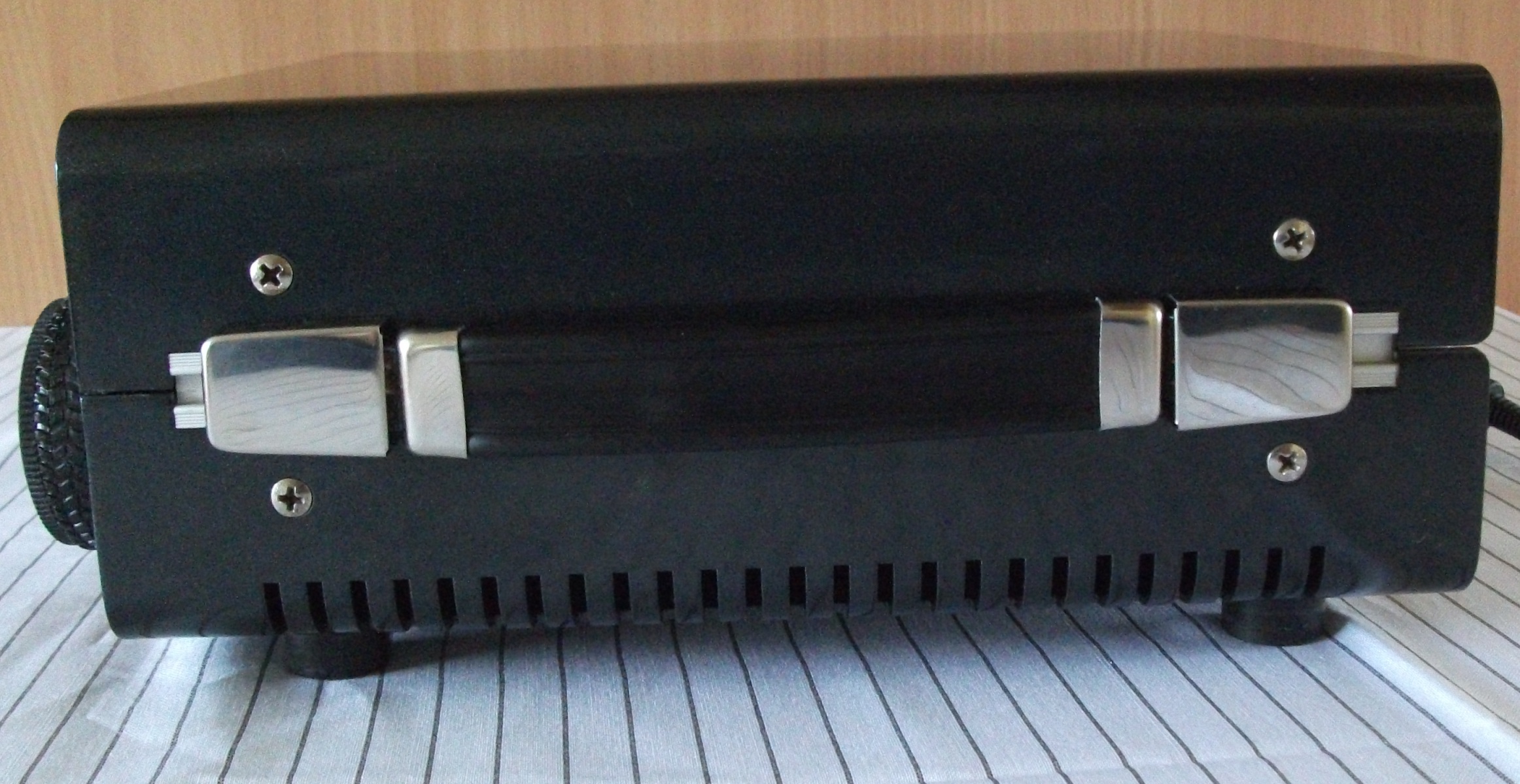

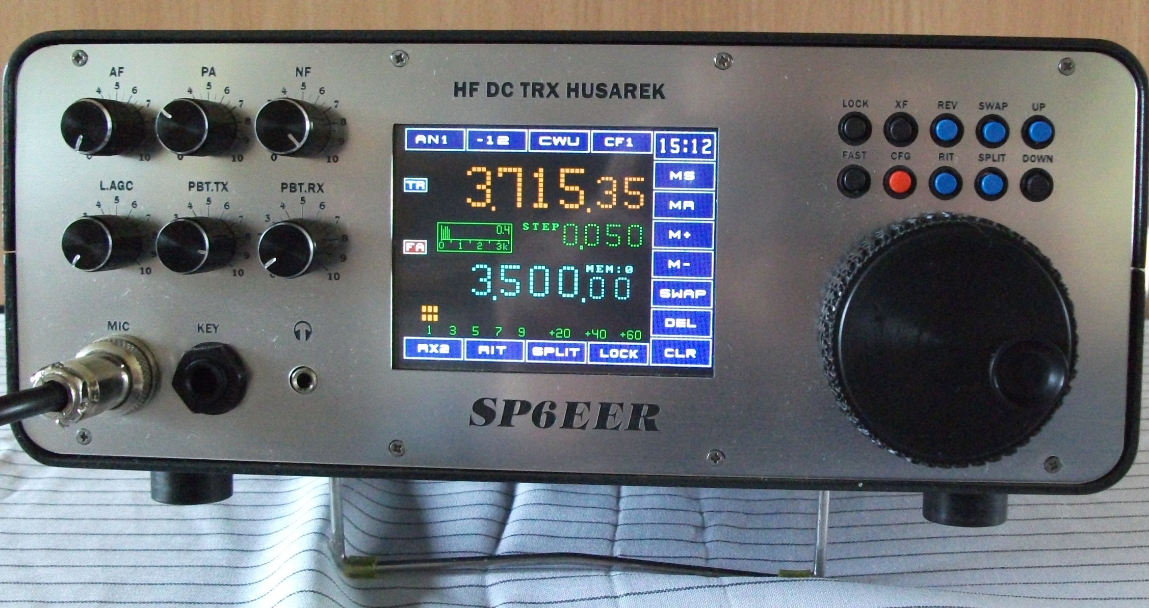

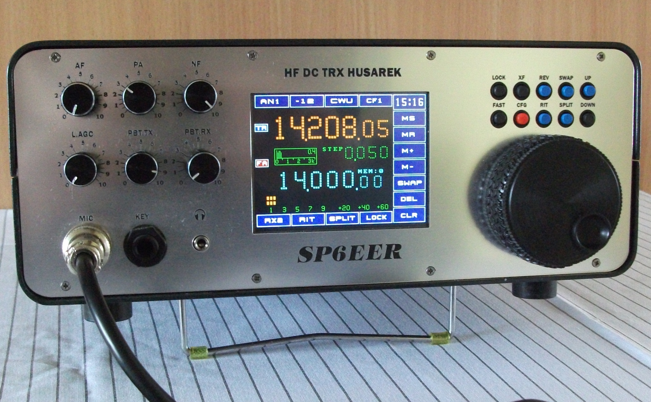

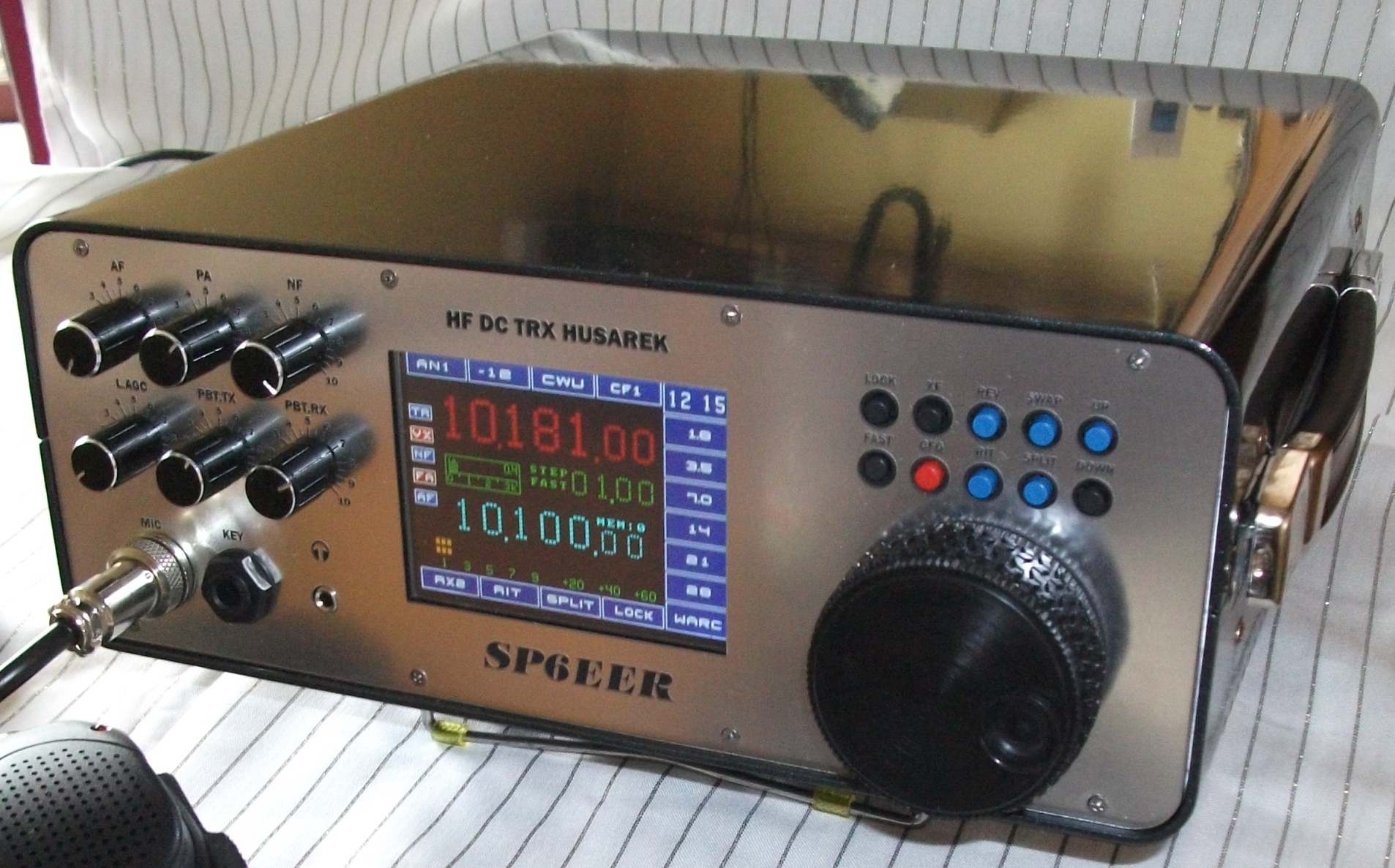

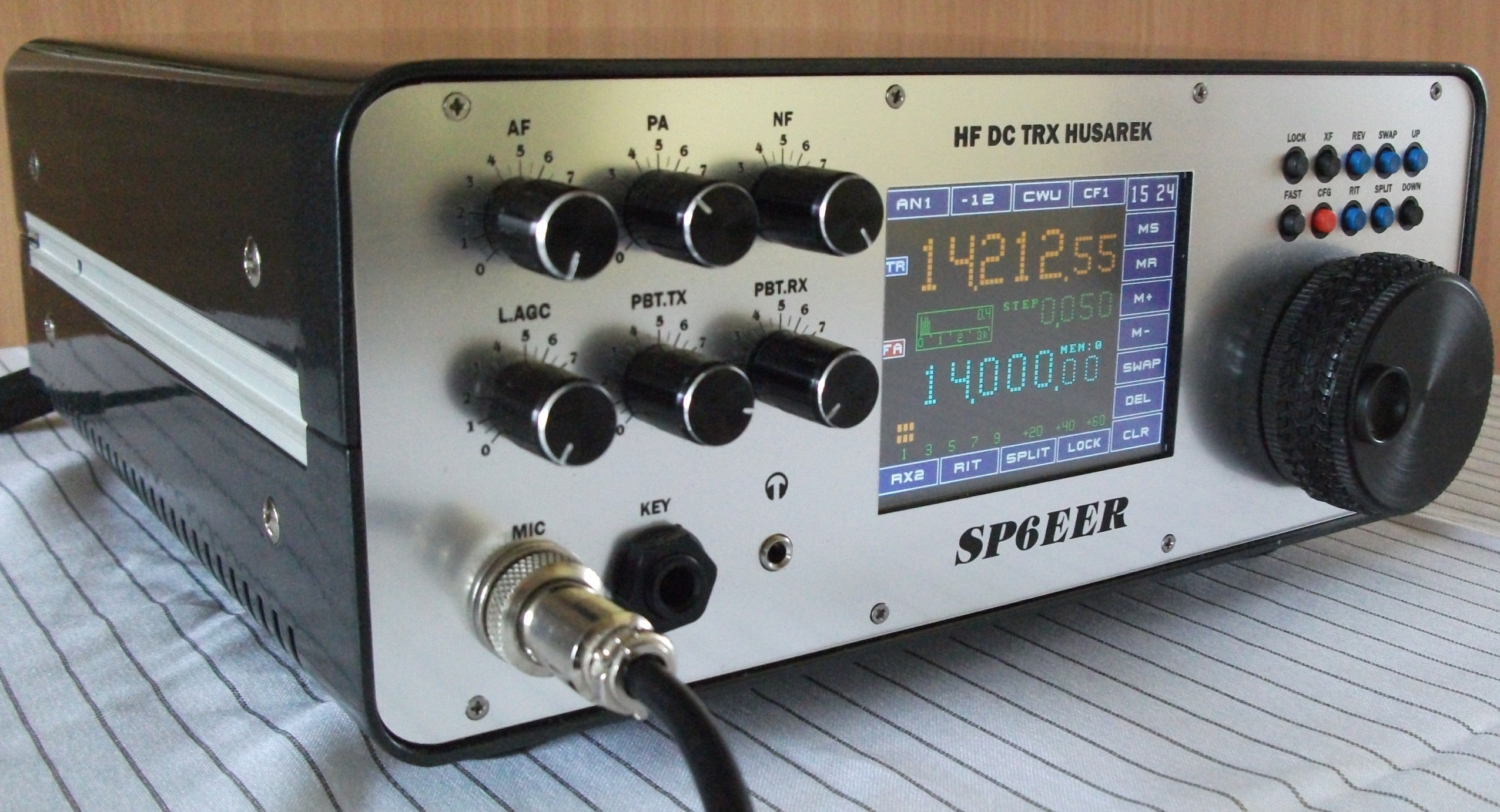

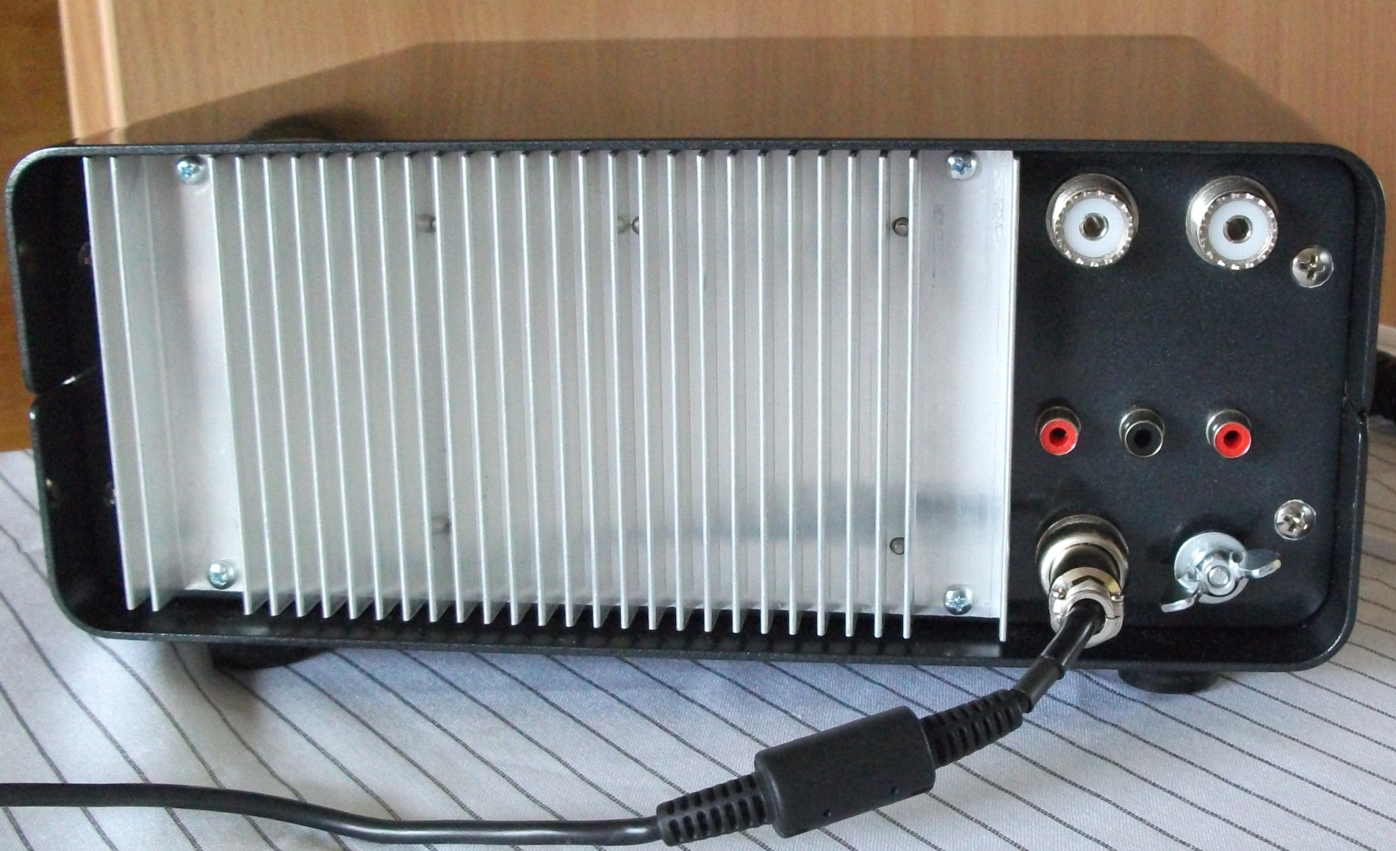

HUSAREK de LUX w wykonaniu Zdzisława SP6EER
- pięknie polakierowana obudowa z odzysku z DW radio, wielowarstwowy lakier samochodowy;
- front z komputerowo frezowanymi napisami;
- gałka home made;
- detale na zdjęciach.

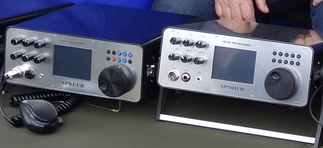

HUSARKI kolegów Zdzisława SP6EER oraz Józefa SP9HVW to jedne z najładniejszych urządzeń HM jakie widziałem.
