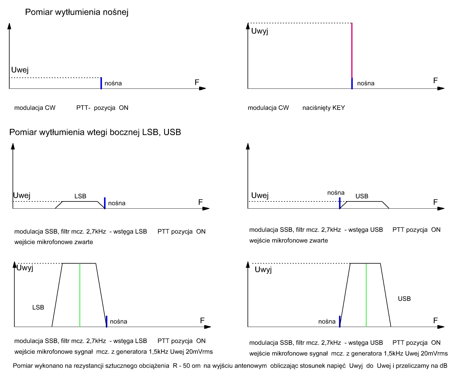

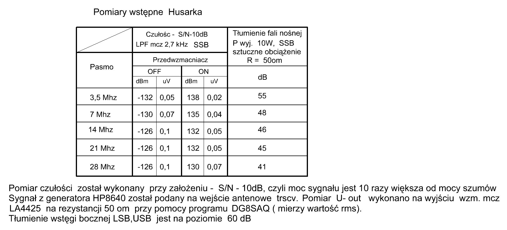

Pomierzyłem czułość, tłumienie nośnej, tłumienie wstęgi bocznej, automatyka działa od poziomu - 105 dBm (1,3uV) pomiary następnych parametrów zrobię później. Takie parametry jak czułość, dynamika automatyki, selektywność filtrów LC mcz są lepsze porównując go do wyrobu komercyjnego jak np. JUMA. Wyniki i metodę pomiaru w jpg.
Dokładny opis pomiaru wytłumienia wstęg bocznych LSB, USB umieściłem w dziale technika pomiarów- pomiar homodyny Husarek post #3
