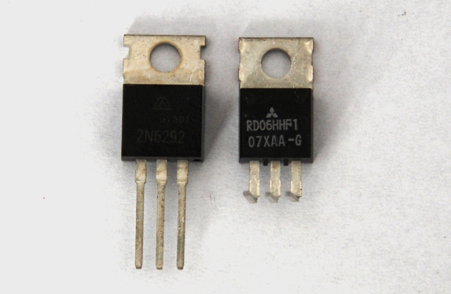

Przy zakupie droższych elementów zawsze jest ryzyko trafienia na podróbki (malowanki) albo odrzuty z chińskiej produkcji, które nie trzymają parametrów i są rozprowadzane poza oficjalnymi kanałami dystrybucji.
Tranzystory MITSUBISHI mają bardzo charakterystyczną obudowę i łatwo je odróżnić od typowych tranzystorów. Oryginalne tranzystory firmy Mitsubishi mają wąską obudowę TO-220, inny kształt radiatora oraz dwa charakterystyczne "zęby" pomiędzy wyprowadzeniami.
Drugi sposób to unikanie przypadkowych sprzedawców i kupowanie w sprawdzonych miejscach. Kilka razy kupowałem tranzystory RD16 w firmie HUMA i zawsze były OK (oryginały+dobra cena+faktura). Są również dostępne tranzystory RD06 oraz RD15 na których można spróbować uruchomić PA na paśmie 50MHz.
