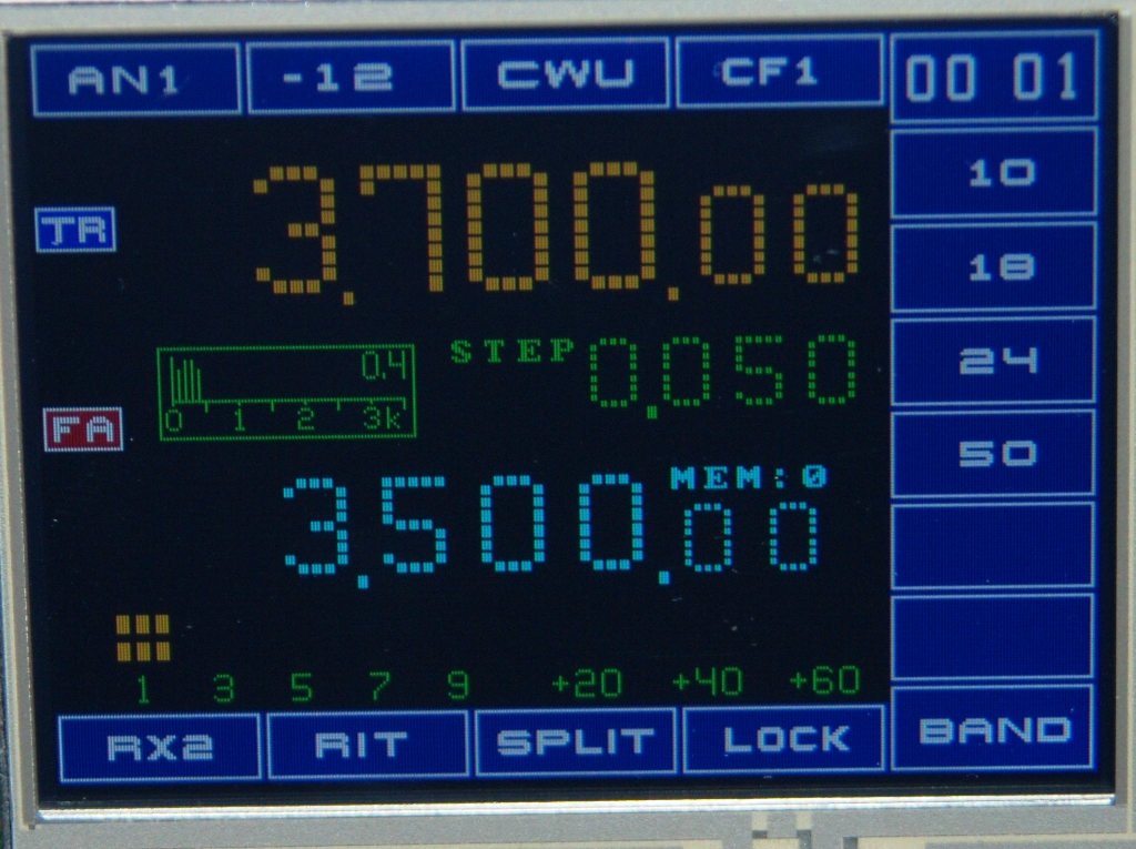

Moim zdaniem nie warto na typ etapie robić różnych wersji oprogramowania bo to utrudnia testowanie i poprawianie błędów. Kolejne pasma wymagają dodatkowego miejsca w pamięci konfiguracji i zmiennych procesora. Być może trzeba będzie użyć zamiast oszczędnego Xmega64 większego Xmega128.
Pasma amatorskie są podzielone na podstawowe oraz WARC-e do których zostało dodane 50MHz. Jak widać na załączonym zdjęciu mamy jeszcze dwa wolne klawisze na pasmo 70 i 145MHz.
Komplikuje się trochę sterowanie wyborem pasm. Dekoder pasm jest sterowany na 4 bitach co daje możliwość wyboru 16 pasm w trybie BCD. Wymaga to jednak innego dekodera np. 74LS154. Popularny układ 74LS145 ograniczy ilość pasm do 10.
Przełączanie transwerterów oraz wzmacniaczy mocy możemy zrobić na podstawie wybranego pasma.
Moim zdaniem transwertery nie powinny pracować na pasmie 28MHz ponieważ tam parametry homodyny są najgorsze. Lepiej byłoby wejść na pasmo np. 14MHz.
