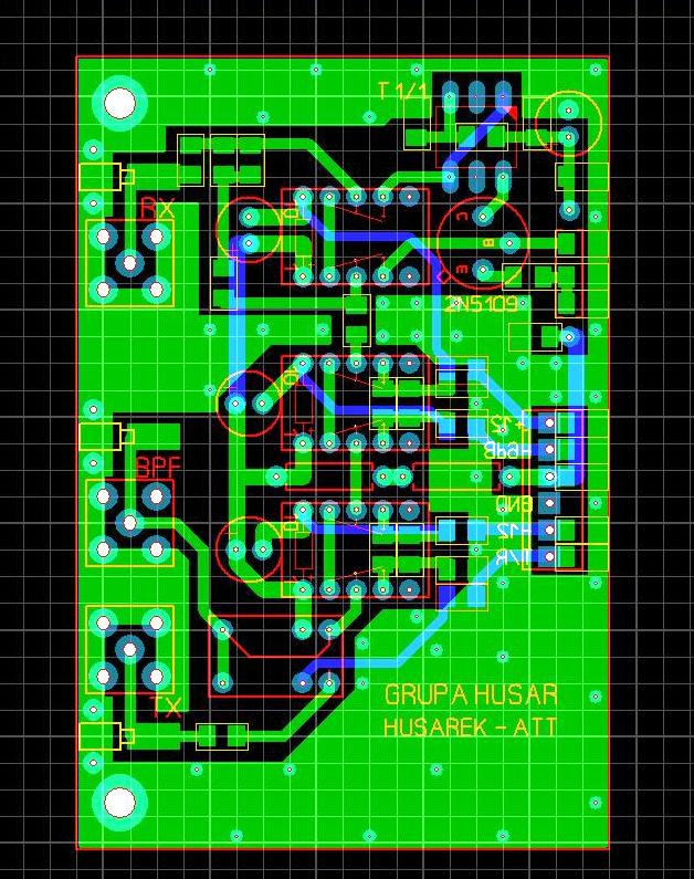

Moduł homodyny Husarka ma dwa niezależne tory odbiorczy i nadawczy zakończone złączami. Takie rozwiązanie pozwala zbudować radio z niezależnymi torami nadajnika i odbiornika.
Jeśli chcemy w radiu zastosować tylko jeden moduł filtrów BPF musimy je przełączać pomiędzy torami w zależności od stanu radia. Na forum jest projekt Zdzisława SP4HKQ 5-cio pasmowych filtrów BPF zawierający na wejściu przekaźnik N/O, tłumiki oraz wzmacniacz odbiornika. Jeśli posiadamy uniwersalny moduł filtrów BPF np. takie jak do Husara musimy wykonać dodatkową płytkę do komutacji torów.
W załączniku projekt prostej płytki do przełączania torów nadawanie/odbiór, dwa tłumiki i wzmacniacz dla odbiornika. Moduł jest pomyślany jako "dostawka do homodyny" - wchodzimy dwoma torami, wracamy jednym na filtry BPF. Moduł możemy przykręcić bezpośrednio do modułu homodyny.
