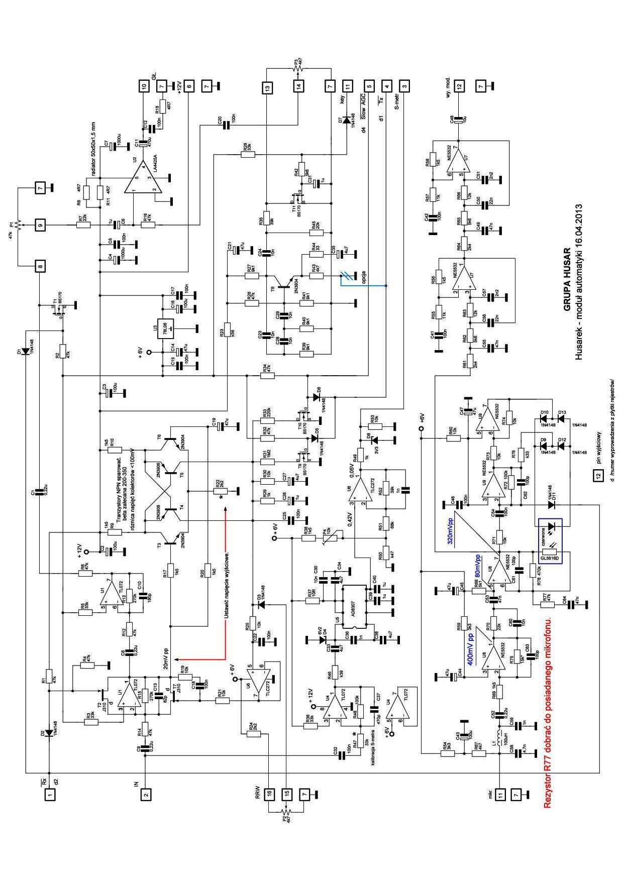

Karol, zadaniem "Grupy Husar" było opracowanie od podstaw nowego radia, wykonanie kilku prototypów, sprawdzenie działania radia, korekta projektu i wykonanie opisu budowy radia. Ten etap zostanie zakończony prezentacją radia na Łosiu. Grupa nie będzie się zajmowała "produkcją" i dystrybucją płytek.
Jeśli projekt spotka się z zainteresowanie ze strony kolegów i będzie zapotrzebowanie na fabryczne płytki do budowy radia spróbujemy zainteresować tematem wykonania fabrycznych płytek a może nawet modułów jakąś firmę do tego powołaną (działalność gospodarcza, produkcja, faktury, paragony, dystrybucja).
Dostępność projektów na forum pozwala również na indywidualne organizowanie małych grup do wspólnego zlecania wykonania płytek w specjalistycznych firmach.
W załącznikach poprawiony moduł automatyki do Husarka
