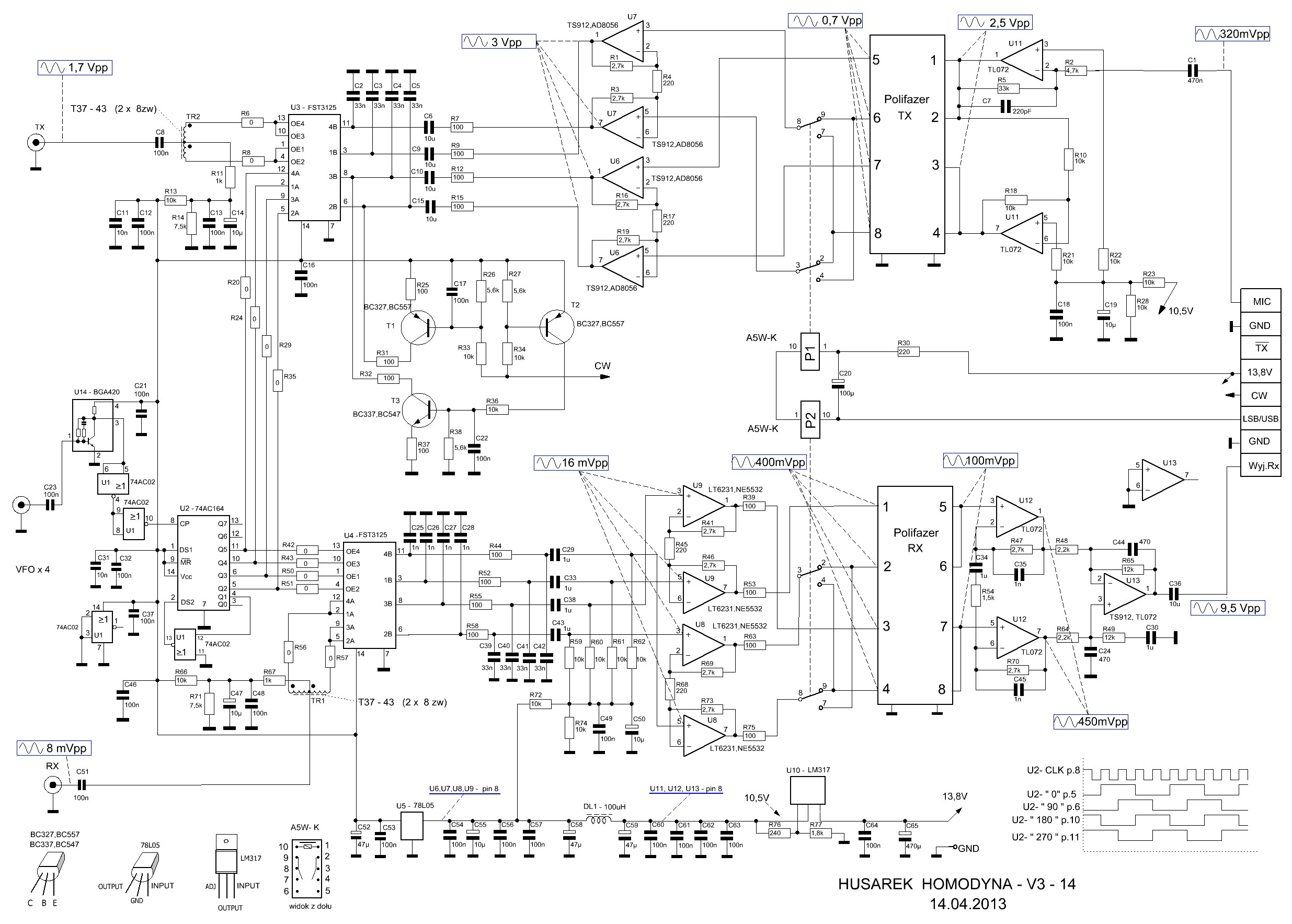

Poprawiona wersja modułu homodyny do HUSARKA, schemat po naniesieniu koniecznych zmian oraz druk z wykonanymi poprawkami.
Na wcześniejszych wersjach druku należy:
- dodać układ formowania sygnału VFO na BGA420;
- usunąć tranzystory Q1, Q5 (oznaczenie na starych schematach);
- wymienić 3-uzwojeniowe trafa przed mieszaczami na 2-uzwojeniowe splitery;
- zamienić wyjścia 1,7 na układzie U9 aby uzyskać poprawne przełączanie wstęg;
- skorygować wartości niektórych elementów wg. ostatniego schematu.
Zmiany dla wersji radia z podwójnym wykorzystywaniem modułu filtrów akustycznych (nadawanie/ odbiór).
Schemat homodyny zamieszczony w tym poście ma błędy, poprawny schemat jest w opisie budowy radia.
