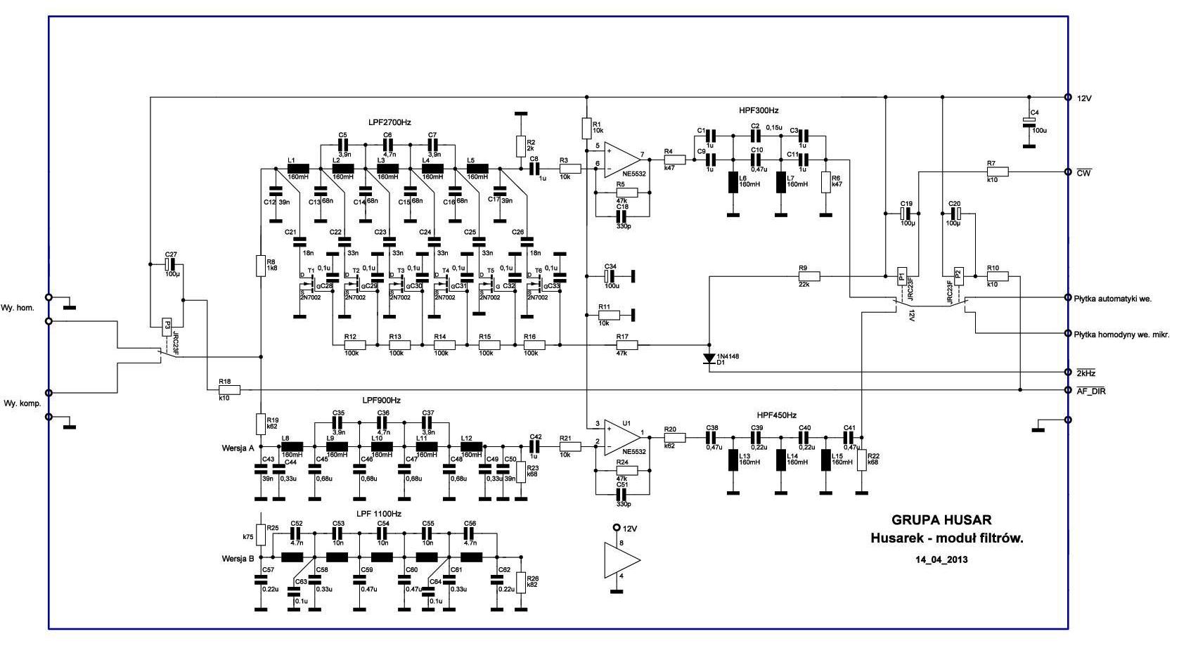

Koledzy, powoli kończone są prace projektowe nad HUSARKIEM. Obecnie kilkunastu Kolegów kończy budować własne radia i na podstawie zebranych uwag wykonane zostały niezbędne modyfikacje i poprawki prototypu. Wszystkie poprawki są wprowadzane na schematy ideowe oraz projekty druków. Do końca kwietnia zostanie przedstawiona ostateczna wersja Husarka zalecana do powielania oraz opis budowy radia. Pod koniec maja planowana jest prezentacja kilku prototypów radia na spotkaniu ŁOŚ 2013.
Poniżej zalecana dokumentacja filtrów akustycznych do HUSARKA. Moduł filtrów akustycznych jest wykorzystywany zarówno podczas odbioru jak i nadawania. Zmiana toru akustycznego wykonana jest na popularnych przekaźnikach. Na płytkach starszej wersji należy wykonać "dostawkę na pająku" lub dodać małą płytkę z przekaźnikiem.
Zaletą takiego rozwiązania jest bardzo dobre formowanie charakterystyki sygnału akustycznego z mikrofonu podczas nadawania oraz skuteczne rozwiązanie problemu blokowania toru mikrofonowego podczas odbioru. Wadą jest dłuższy czas przełączania nadawanie/odbiór.
