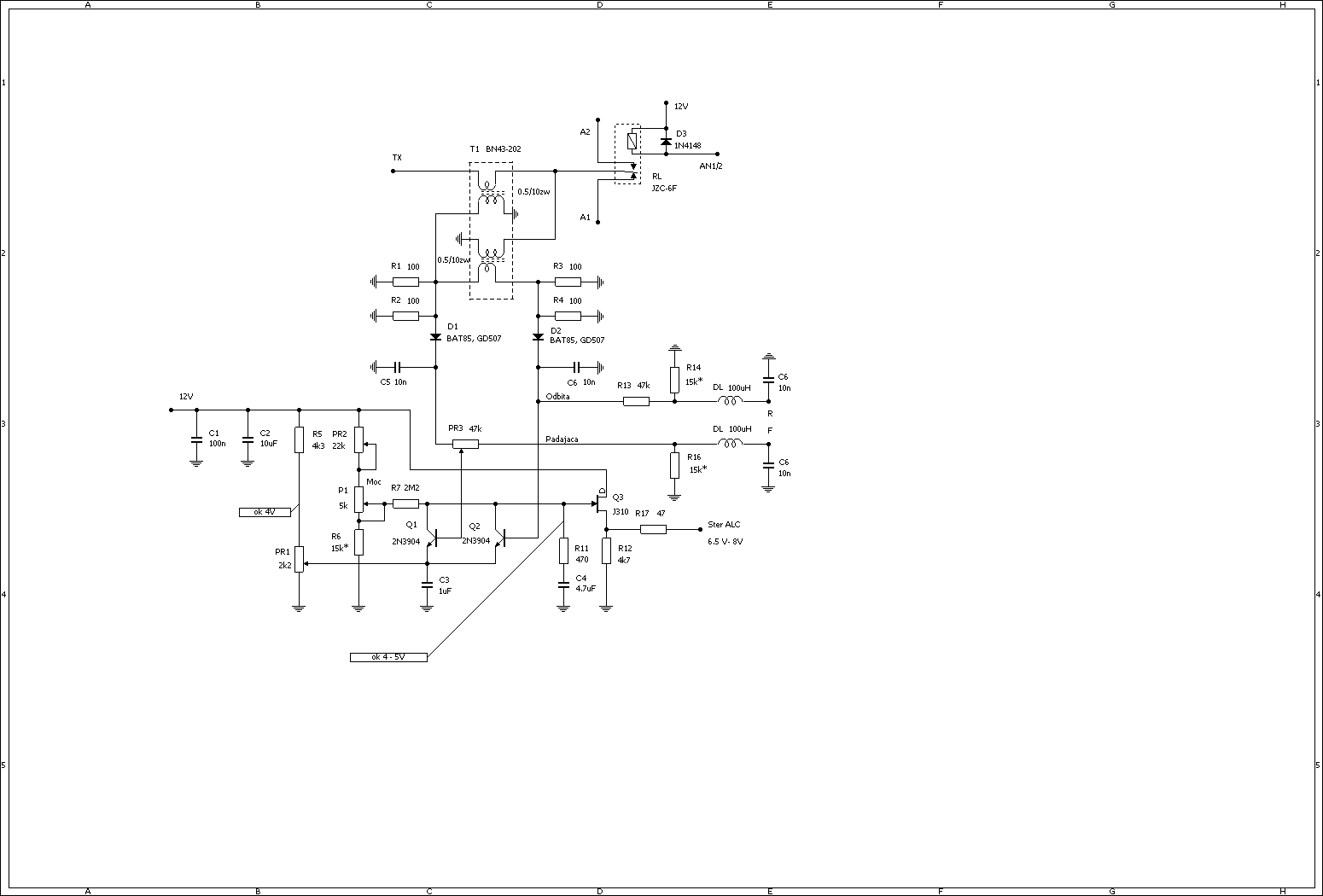

Na schemacie płytki antenowej wkradł się błąd. Przedstawiam poprawiony schemat. Projekt PCB jest prawidłowy. Niestety wartości elementów PR2, P1, R6, R7 wymagają dobrania w działającym układzie. Ostateczne wartości przedstawię po wykonaniu prób.
.bmp  Plytka antenowa.BMP (Rozmiar: 201.04 KB / Pobrań: 2291)
