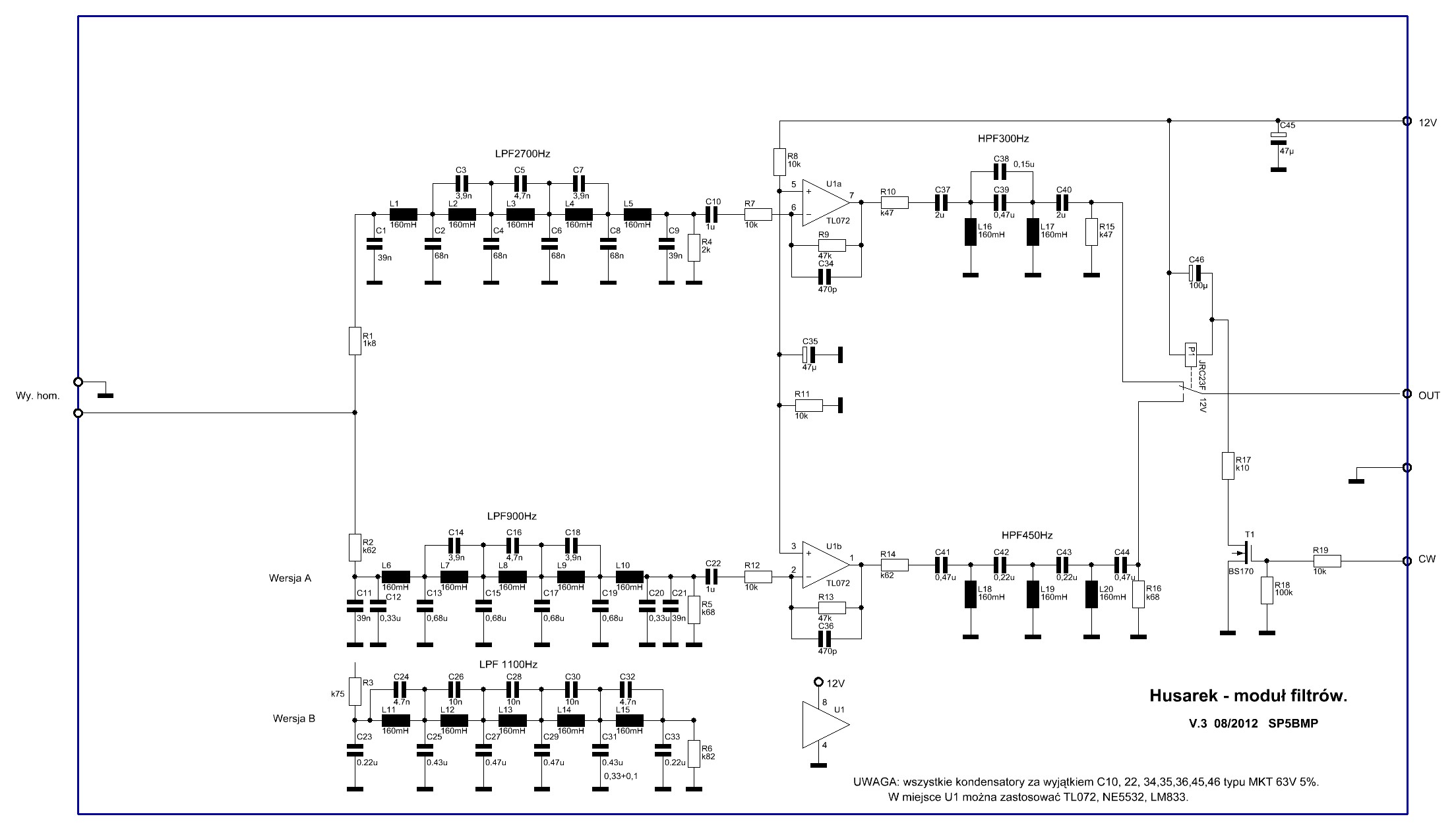

Witam.Muszę sprostować post 364.
1:nazwa wykresu 1uF,330nF,1uF powinno być:1uF,680nF,1uF.
2:nazwa wykresu 1uF,680nF,1uF powinno być 1uF,330nF,1uF.
Wykresy dotyczą zmiany kondensatora C38+C39 = 330nF lub 680 lub 1uF przy stałych wartościach pozostałych C.
Kondensatory C37 = C40 = 1uF
Kondensatory C1 = C9 = 56nF , C2 = C4 = C6 = C8 = 2x56nF = 112nF.
Widać jak przesuwa się pasmo od strony 300Hz.
Pozdrawiam.Andrzej sp6auo
