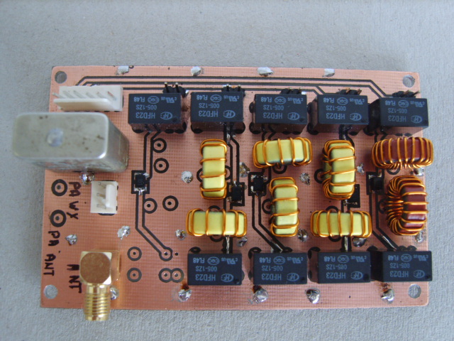

Ponieważ HUSAREK jest trx-em QRP ,trochę mija się z celem stosowanie modułu LPF od HUSARA. Adam SP5FCS w poście 277 udostępnił schemat LPF na toroidach T50.Ja proponuję dalsze zmiany; do przełączania mocy 15W wystarczą przekaźniki HFD23 i kondensatory SMD 50v. Przekaźniki miałem 5V więc napięcie z 12V obniżyłem diodami .Nie robiłem pasma 1.8 MHz.Jak dostanę przekaźniki(skończyły mi się)to wymienie też przek. tx-rx,który umieściłem też na tej płytce.
.lay  husarek LPF.LAY (Rozmiar: 83.44 KB / Pobrań: 1165)
