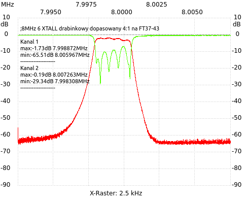

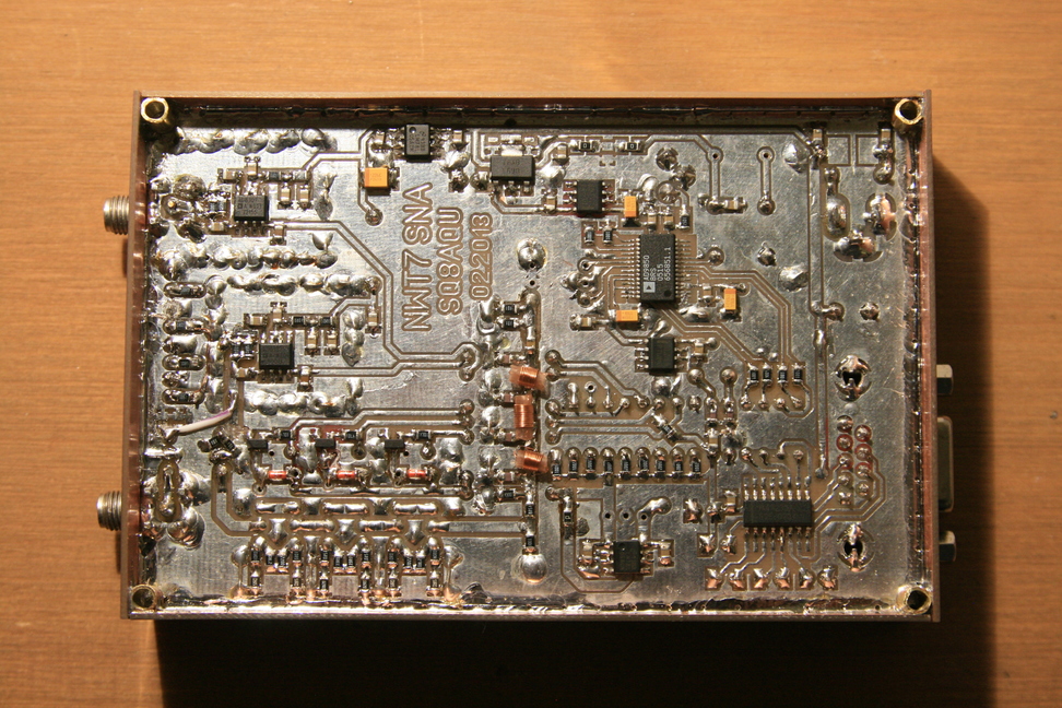

Bardzo spodobała mi się wersja ECO analizatora NWT7 zaproponowana przez Krzysztofa SQ8Z dlatego postanowiłem ją wykonać. Ponieważ mojego NWT500 przeważnie używałem do 30 MHz i zawsze wkurzała mnie konieczność dopinania zewnętrznego sprzęgacza kierunkowego, a wejścia zewnętrznych sond w wersji ECO wiszą biedne nigdzie niewyprowadzone, postanowiłem takowy zintegrować wewnątrz NWT7. W ramach moich wprawek ze sprintem zaprojektowałem takie oto coś (załącznik). Ponieważ z oryginalnego projektu zostało tak naprawdę niewiele pozwoliłem sobie to to nazwać NWT7 SNA by SQ8AQU. Płytka jest zaprojektowana tak by można było ją zmówić "w fabryce" (tak mi się przynajmniej wydaje - ja płytkę wykonałem sam).

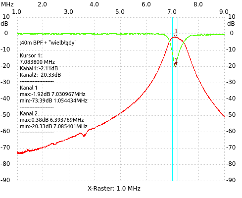

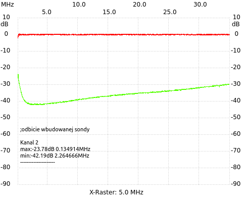

2. Wyjściowy sprzęgacz kierunkowy nawinąłem na takim samym rdzeniu (BN42-2402) - po 6 zwojów kynarem w teflonie na zewnętrznych częściach rdzenia; dwa odcinki srebrzanki 0.5 mm przez otwory; całość połączona tak jak TUTAJ. Daje to isolated port loss ~-16dB oraz insertion loss ~-0.12 dB. Po zalutowaniu "tak jak go nawinąłem" sprzegacz obciążony terminatorem SMA 50R "pokazał" odbicie w okolicach -45dB (wcześniej oczywiście skalibrowany bez terminatora). Po kilkunastu minutach "siłowania się ze zwojami" (przesuwając je na boki, dociskając, gnąc srebrzanke góra/dół/lewo/prawo etc) udało się uzyskać w miarę płaskie -50dB. Widziałem chwilami i więcej (-60dB gdy mocno dociskałem rdzeń do PCB?), ale raz że nie było płasko, a dwa to nie potrafiłem tego ustabilizować mechanicznie. Zostawiłem tak jak w załączniku. Trzeba w każdym razie poeksperymentować.

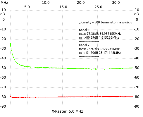

4. W tak wykonanym layoucie (przelotki wokół detektorów oraz w okolicy LPF "przeszyłem" srebrzanką i zalutowałem po obydwu stronach) detektory nie wymagały zakładania ekranów osiągając bez nich separację od generatora na poziomie szumów własnych specyfikowanych przez AD, czyli -78dBm.

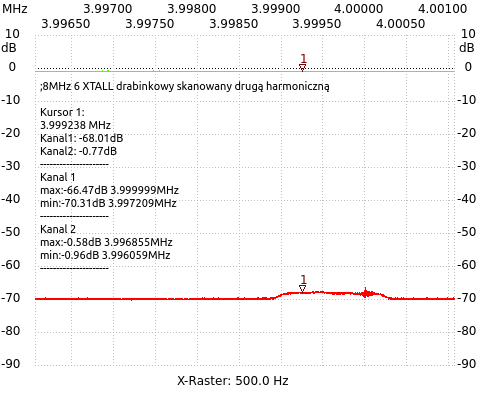

5. Poziom sygnału z AD9850 ustawiłem taki by z włączoną korektą matematyczną uzyskać ok 80dB dynamiki (pozostał jeszcze zapas, choć sam AD i tak dość mocno się grzeje).

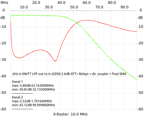

6. Filtr wykonałem tak by ciął w okolicach 35MHz (załącznik) w konfiguracji: 33pF, 220nH, 120pF, 330nH, 120pF, 220nH, 33pF. Cewki (ponieważ nie miałem SMD) nawinąłem sam na izolacji kabla RG316 (rurka FEP, średnica ~2.5mm) - 10zw dla 220nH; 13zw dla 330nH DNE ~0.25

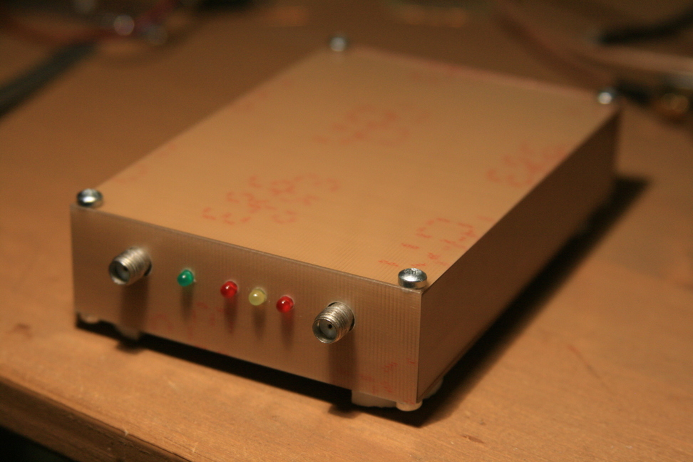

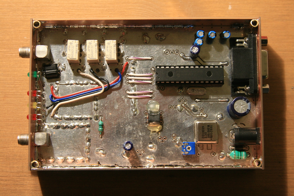

Całość zamknąłem (oblutowałem) w obudowie wykonanej z jednostronnego laminatu (fotki)
