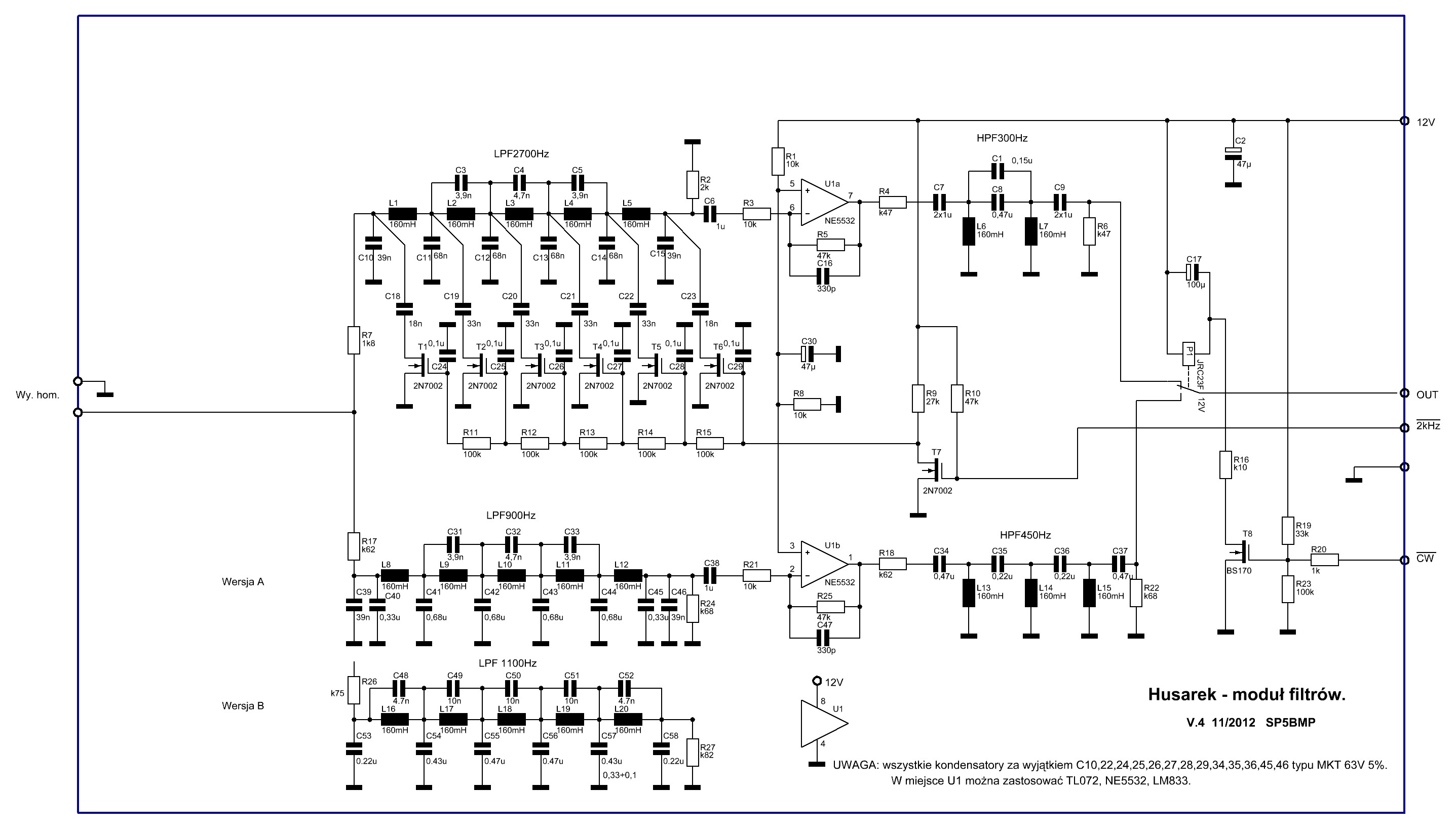

Skleiłem płytkę filtrów i przełączników w jedną całość. Zamieszczam poniżej , jak i schemat w trochę większej rozdzielczości. Pozdrawiam, Janusz.
.rar  HUSAREK moduł filtrów V4.rar (Rozmiar: 53.92 KB / Pobrań: 1177)
