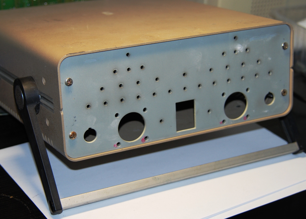

"Apetyt" miałem na nietypową obudowę ale pierwszy Husarek będzie "tradycyjny" w obudowie z odzysku (zdjęcie 1).

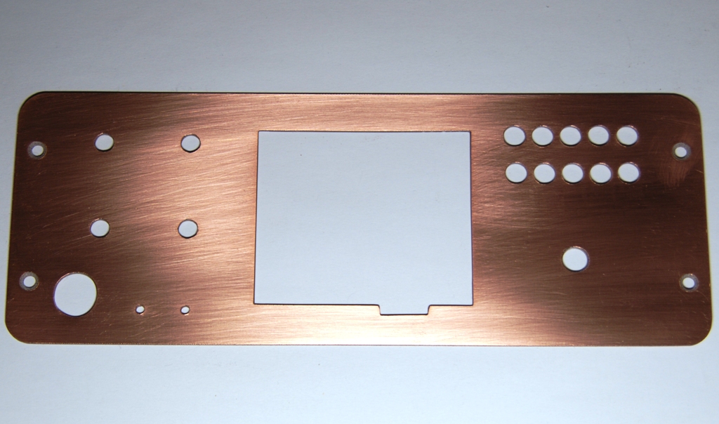

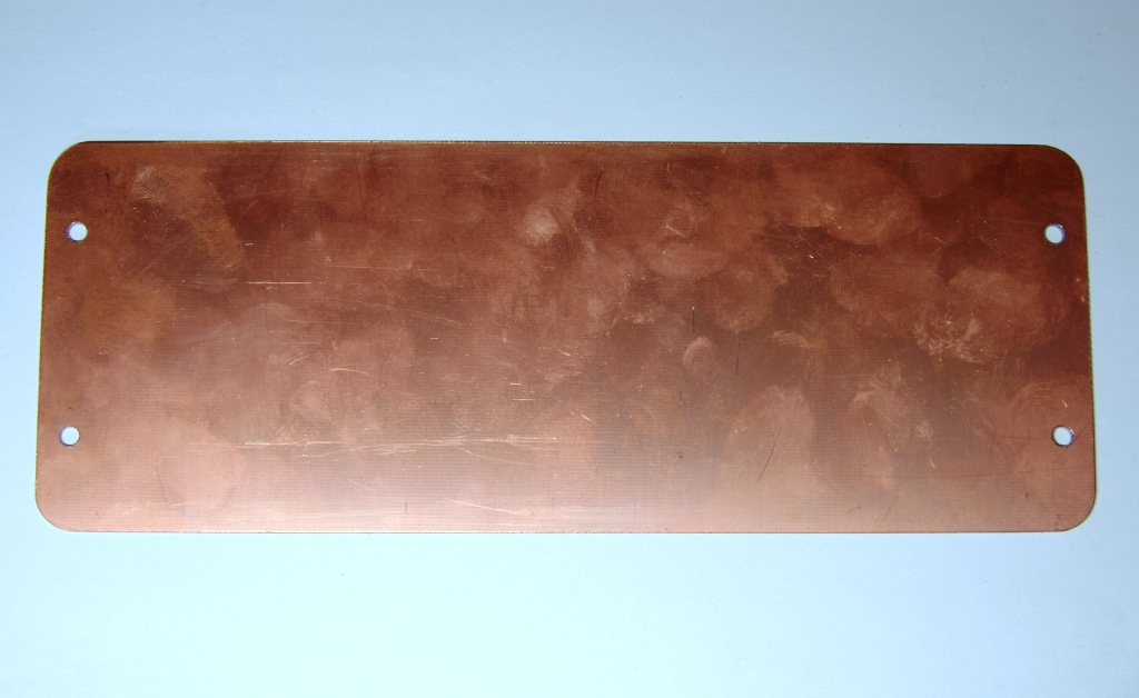

Aby ułatwić sobie prace mechaniczne płytę czołową wykonałem z tradycyjnego laminatu dwustronnego. Laminat łatwo się docina, wierci, piłuje i można łatwo przylutować do niego śruby lub dodatkowe wsporniki (zdjęcie 3).
Na tak docięty front z laminatu przykleiłem projekt płyty czołowej wydrukowany na zwykłym papierze aby wytrasować punkty pod wycięcie otworów (zdjęcie 4).

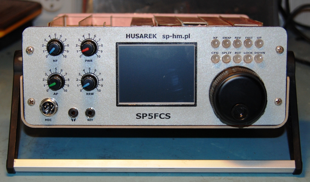

Po wywierceniu otworów i dopiłowaniu okna pod wyświetlacz płyta nośna jest gotowa (zdjęcie 5) aby przykleić na niej zafoliowaną maskownicę. Okno wyświetlacza jest większe od okna maskownicy aby wyświetlacz można było dosunąć do maskownicy. Dodatkowo trzeba podpiłować kanał na taśmę od panela dotykowego.
