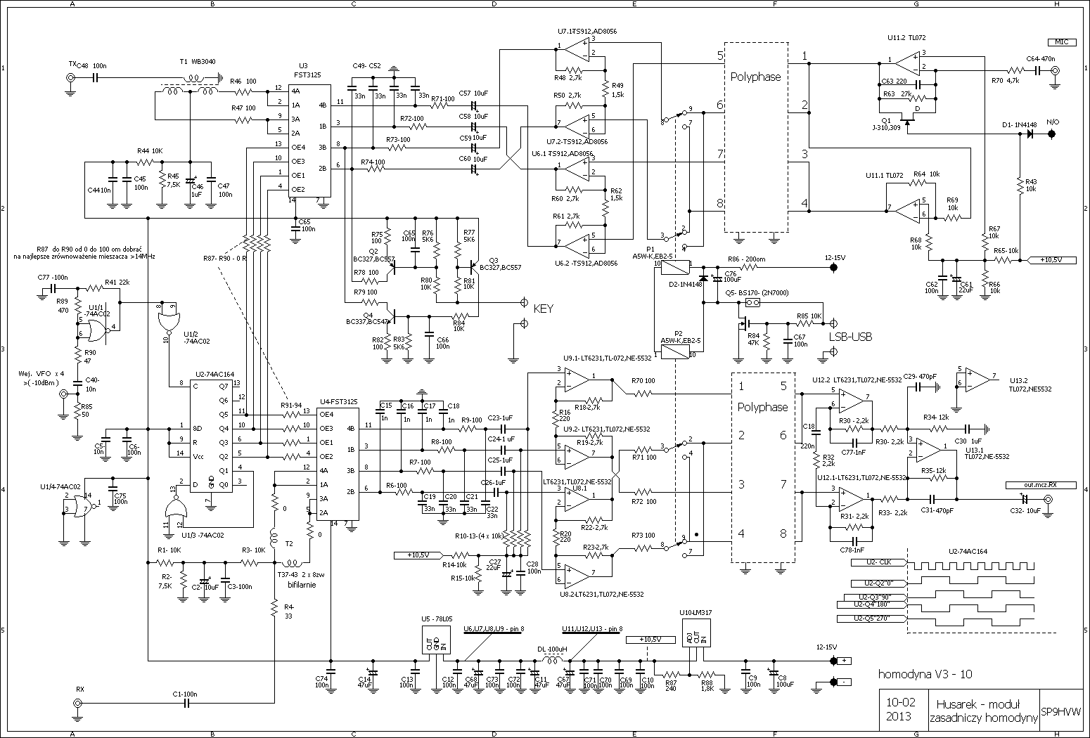

Uwaga schemat homodyny HUSARKA prezentowany na str 8 zawiera błędy. Poniżej poprawiony schemat zawierający wszystkie znane poprawki. Zmienione wartości kondensatorów przy wzmacniaczach operacyjnych po polifazerze RXa. Zmieniony schemat wzmacniacza VFO, oraz trafo wejściowe RX T2.
.bmp  Husarek zas.homodyna V3-10.BMP (Rozmiar: 201.04 KB / Pobrań: 5552)
