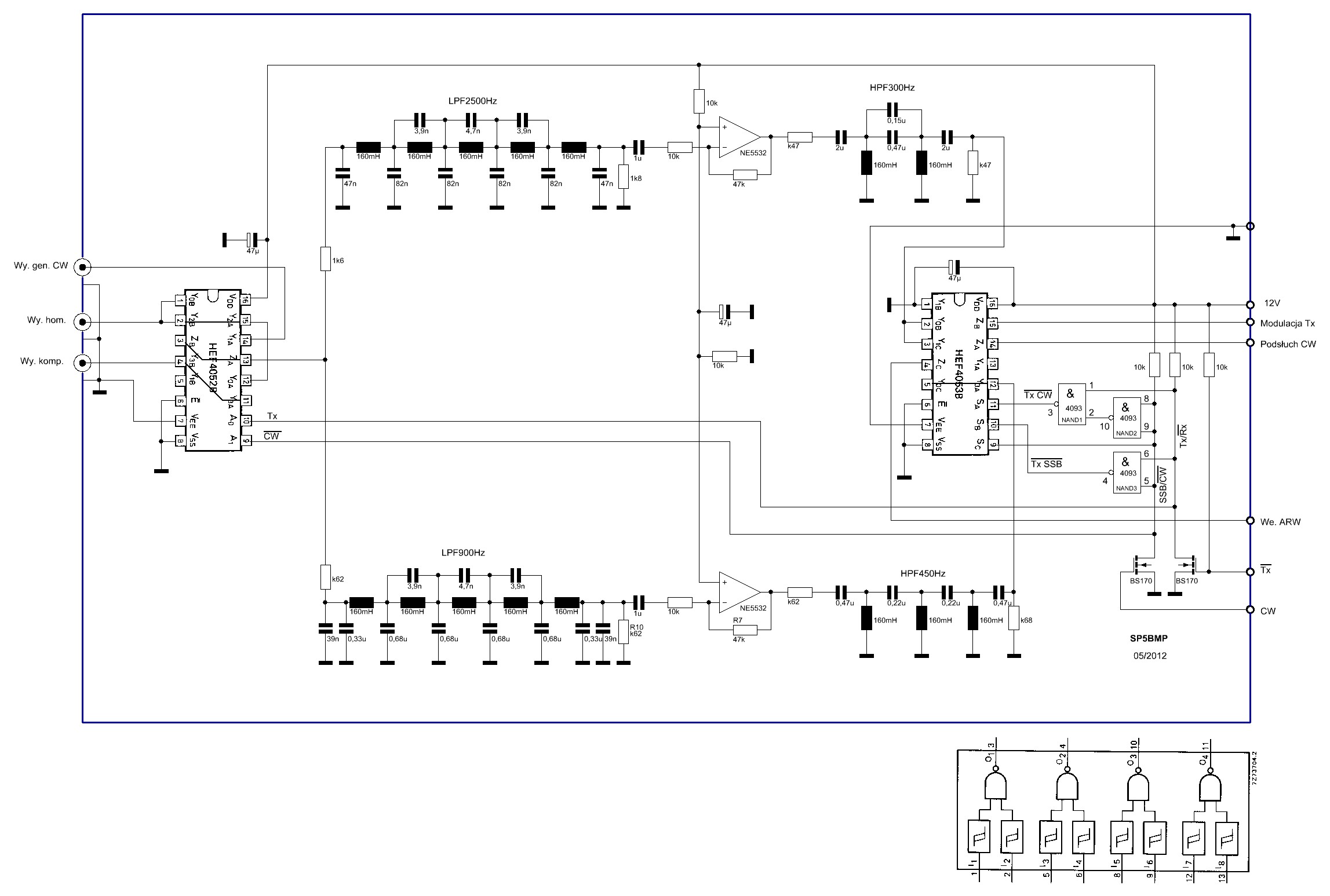

Takie rozwiązanie było brane pod uwagę. Narysowałem wtedy wstępny schemat przełączania filtru, tak aby był on włączany podczas nadawania. Nic nie stoi na przeszkodzie , aby wrócić do tego rozwiązania. Pozdrawiam, Janusz.
