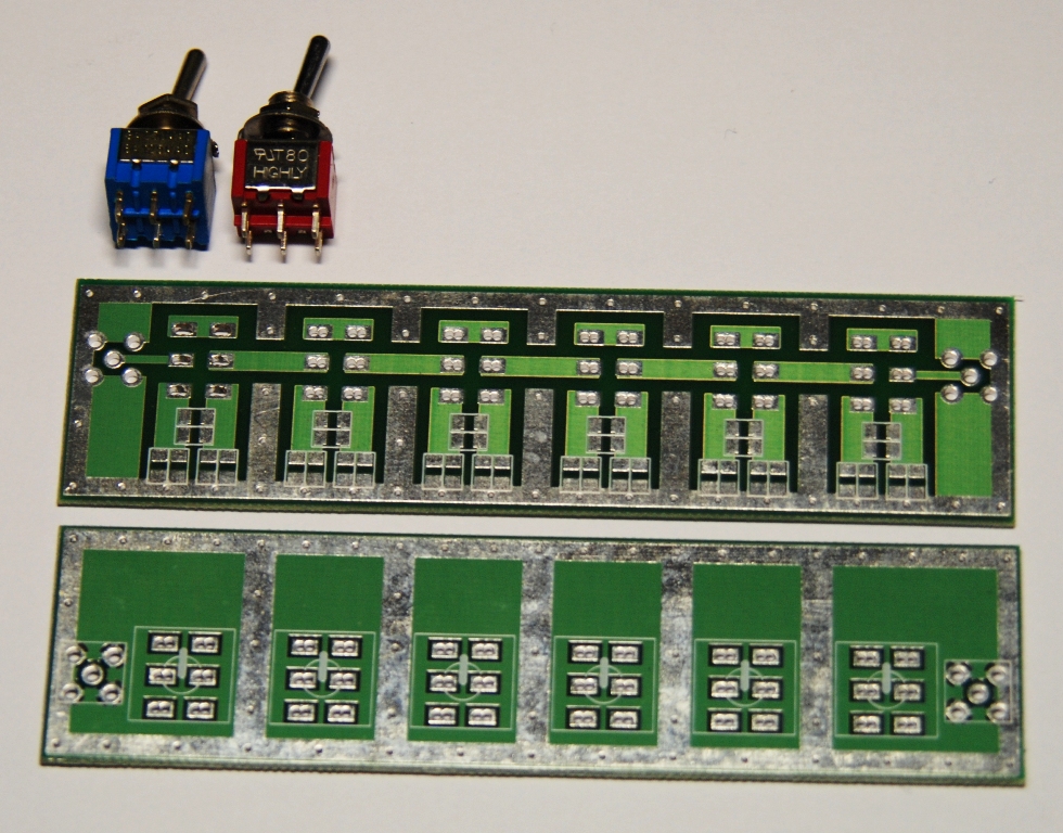

Mimo posiadania tłumika fabrycznego: TRI-50-1 oraz TRI-50-20 postanowiłem do pomiarów Husarka zmontować coś bardziej poręcznego w wykonaniu amatorskim.
Konstrukcja oparta o miniaturowy przełącznik mechaniczny z dwoma stykami, rezystory w wersji SMD 1206 1%, złącza u mnie SMA. Rozwiązanie wzorowane na projekcie tłumika opisanego na stronie DL6GL. W sieci dostępnych jest wiele podobnych rozwiązań i wykonań.
Na zdjęciu widok płytki drukowanej (góra, dół), odmaskowane pola na przegrody pomiędzy tłumikami. Chcę wykonać dwa tłumik: dokładny co 1dB i zgrubny co 10dB. Obudowę wykonam z pasków laminatu.
W załączniku projekt druku tłumika, bardzo prosty do wyprasowania.
