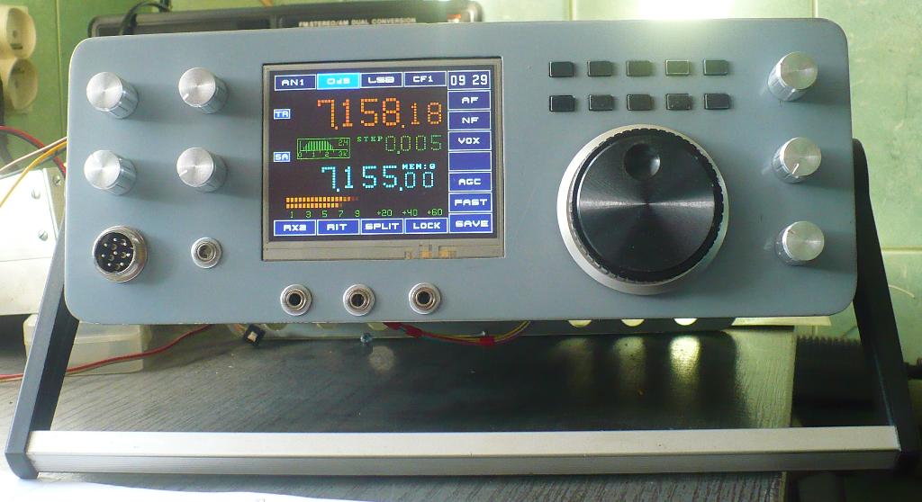

Po wykonaniu przeróbek ,które opisał Zdzisław SP4HKQ porównałem Husarka z
Piligrimem .Husarek ma lepszą dynamikę ,i mniejsze szumy .
Zastosowałem przed polifazerm LT6231 po LT6231 i TS912 w filtrze TS912 i w automatyce ,taki układ jeszcze bardziej poprawia dynamikę.

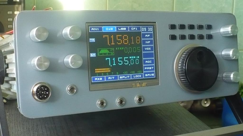

A tak wygląda płyta czołowa po niewielkiej kosmetyce.
