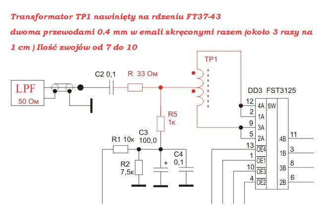

1. Mniejsza niż zakładaliśmy czułość odbiornika ( ok 0.7-1 uV). Spowodowane to było zastosowaniem typowego (WB3040) transformatora wejściowego Rx. Zastosowanie rozwiazania "kolegów ze wschodu" zdecydowanie poprawiło sytuację (w załączeniu schemat przeróbki). Czułość wzrosła do 0.3 uV. Ubocznym skutkiem tego rozwiązania jest odwrócenie wstęgi odbiornika. Przeróbkę można zrealizować na posiadanym PCB bez przecinania ścieżek.
Uwaga na wstęgi przy sterowaniu z syntezy SP-HM. Możliwe że będzie istniała potrzeba dopasowania informacji o wstędze na wyświetlaczu, z układem rzeczywistym przełączania wstęg Rx i Tx.

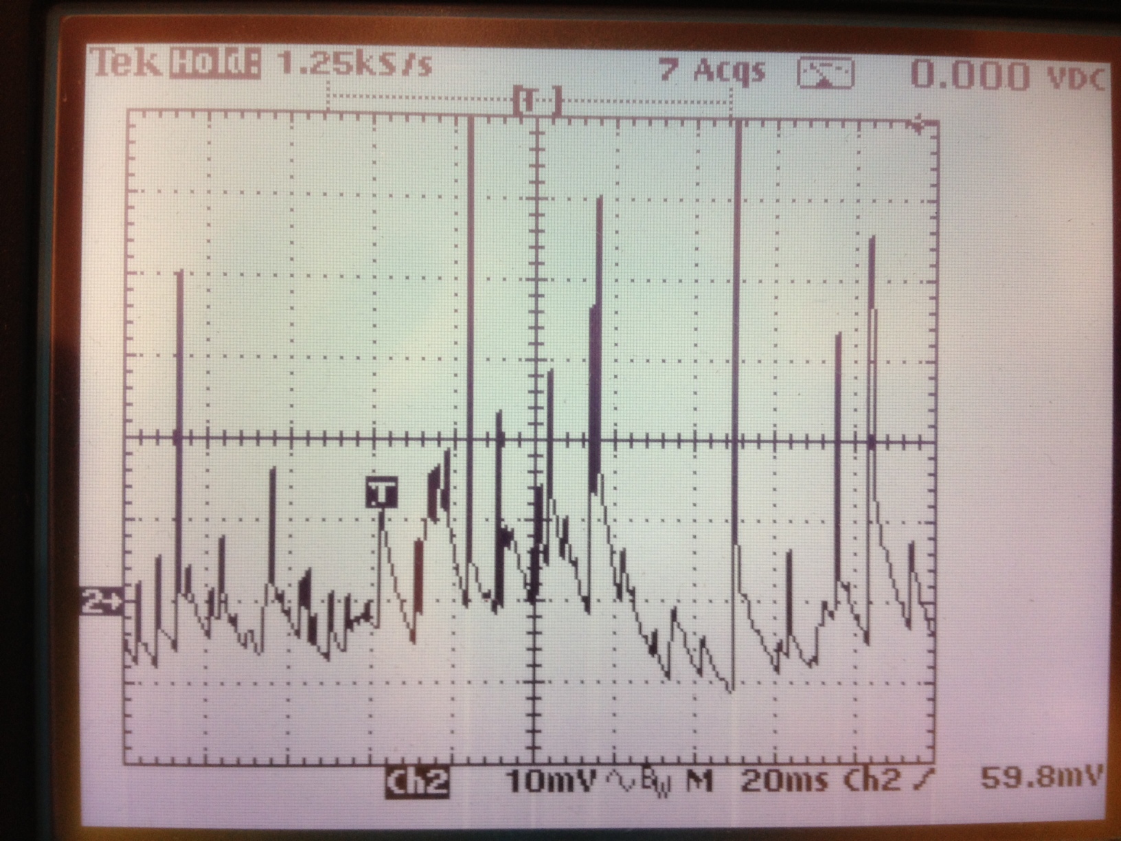

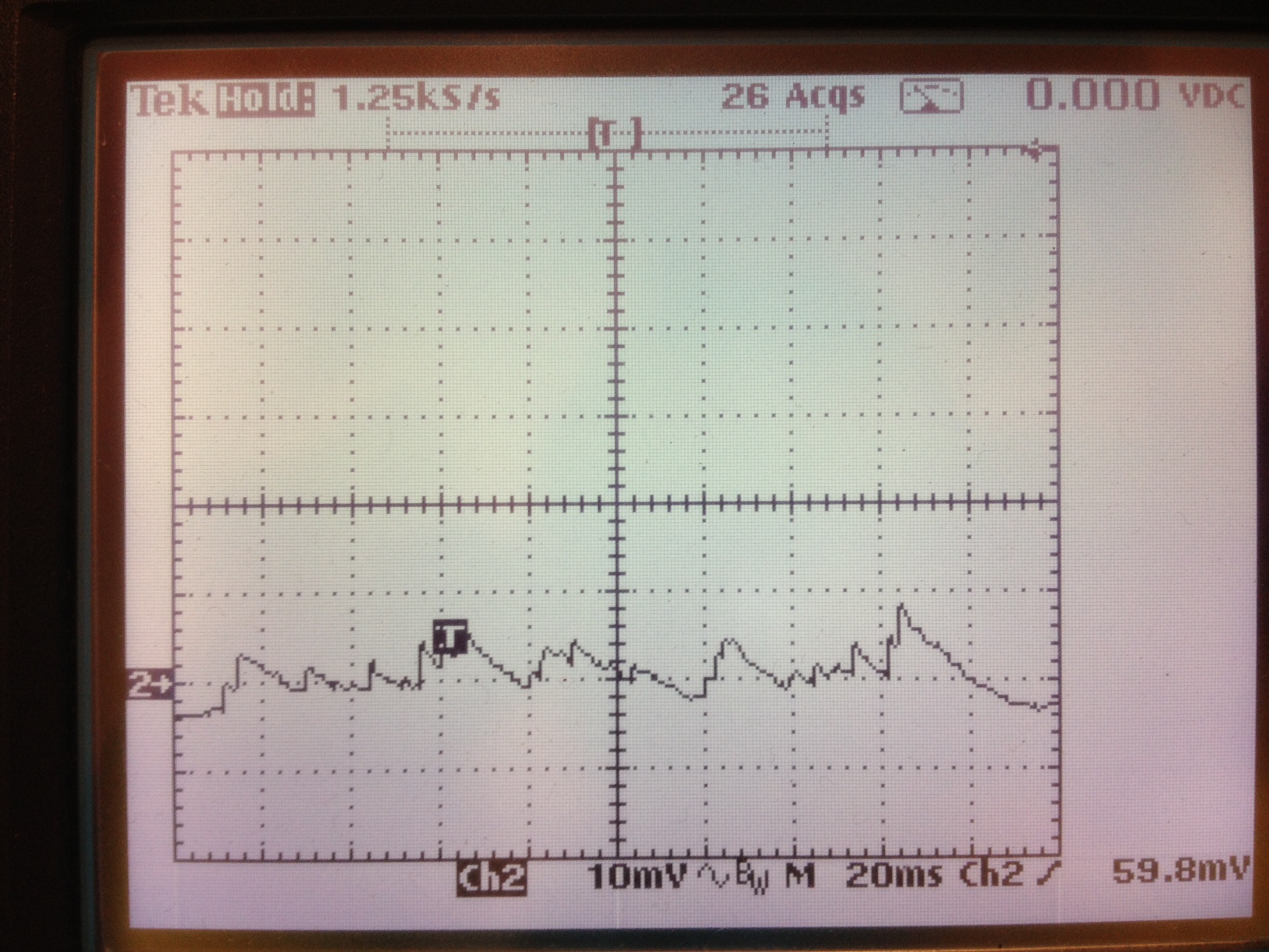

3. W urządzeniach niektórych kolegów zauważono nieprawidłową pracę automatyki. Nie znamy jeszcze przyczyny tego (pracujemy nad tematem) ale wiemy jak doraźnie ten problem wyeliminować. Objawia się to pojawieniem szumów i takiego "skrzeczenia" na niektórych odbieranych sygnałach. Ustawienie wyższego poziomu ręcznej regulacji wzmocnienia RRW poprawia sygnał, ale automatyka praktycznie nie działa. Najwięcej problemów z automatyką miał Darek i on zrobił sporo prób z ich wyeliminowaniem. Za namową Janusza SP5BMP dodał kondensator 100-220 nF miedzy nogą 5 U2 a masą. (należy wlutować mały kondensator miedzy nogą 5 a 4 układu scalonego U2 od strony ścieżek PCB to nie będzie potrzeby zmian na płytce). Takie rozwiązanie wyeliminowało zbędne efekty dźwiękowe nie pogarszając automatyki. (w załączeniu przebieg oscyloskopowy na nodze 5 U2).

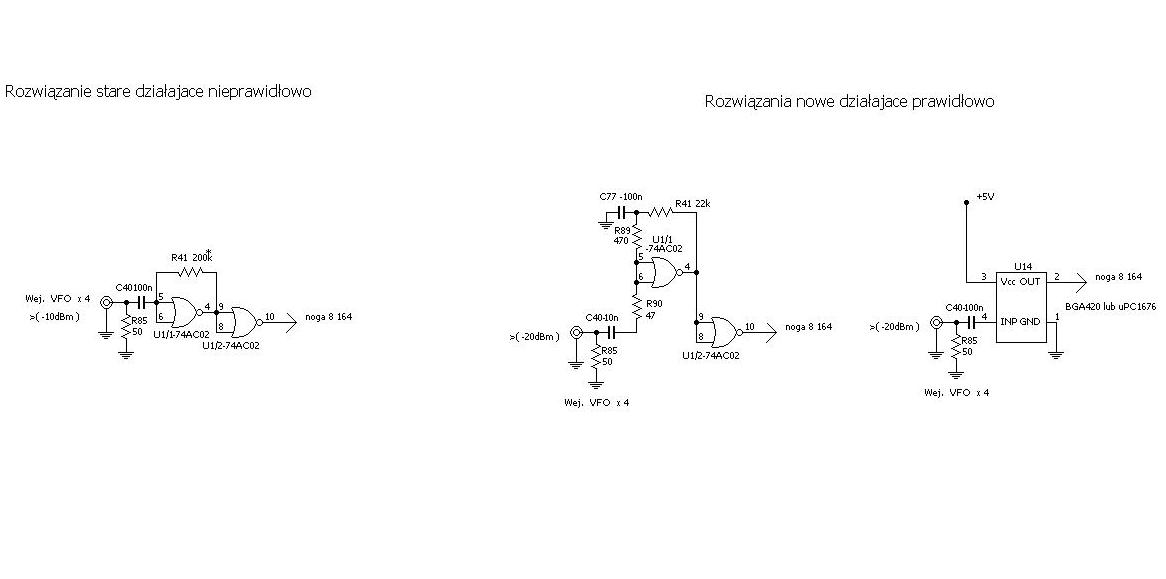

4. Rozwiązanie wzmacniacza VFO na zlinearyzowanej bramce AC02 okazało się błędne. Powodowało jego wzbudzanie się przy braku sygnału VFO, oraz na sygnale odbieranym słyszalny był delikatny szum sugerujący wzbudzenie wzmacniacza z sygnałem VFO. Na załączonym schemacie prezentuję dwa rozwiązania sprawdzone przez kolegów z grupy HUSAR. Józef SP9HVW sprawdził układ z bramką, a Janusz SP5BMB ze wzmacniaczami. Oba układy pracują poprawnie.
