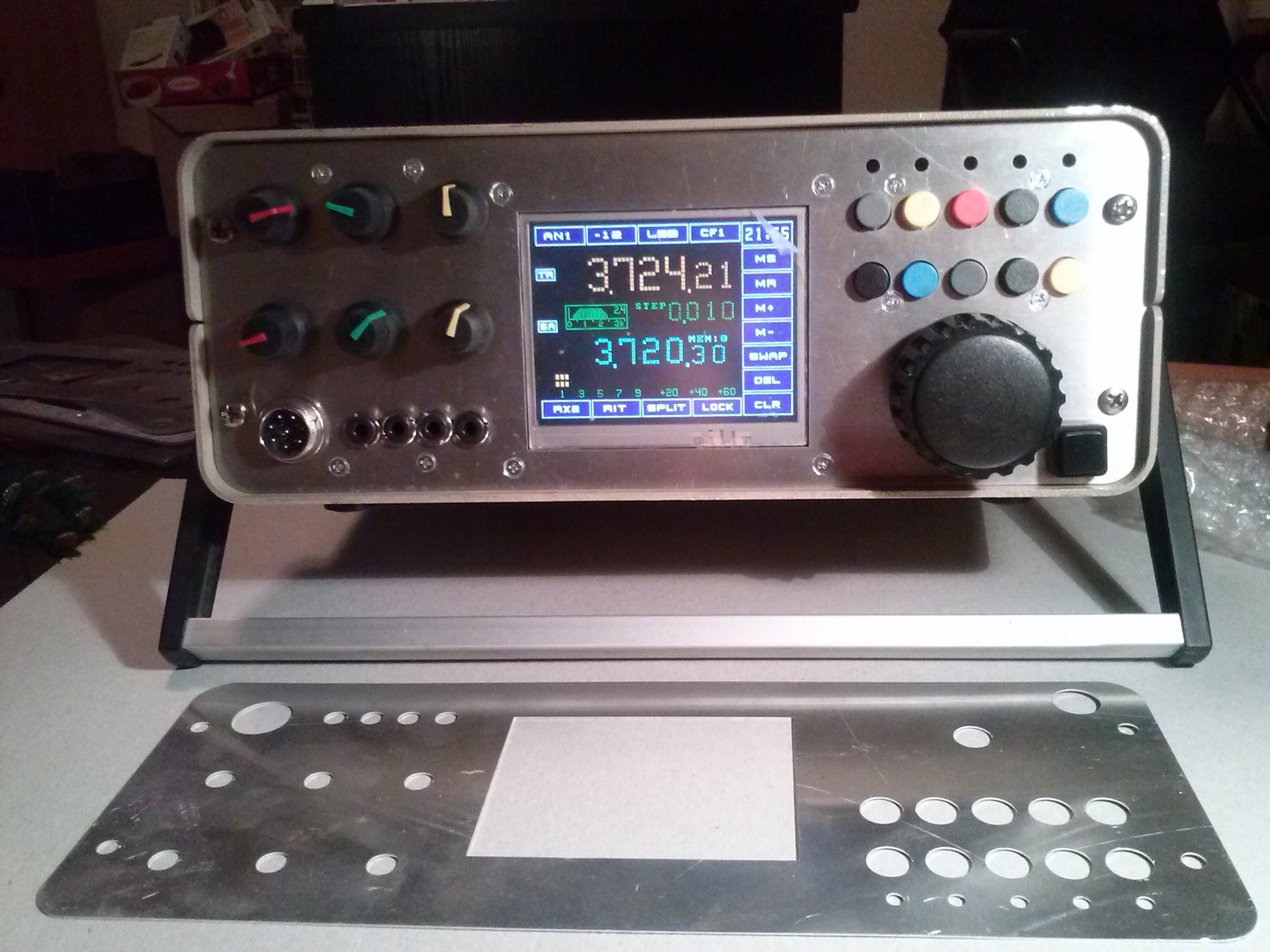

Przedstawiam swoje rozwiązanie mechaniki płyty czołowej Husarka. Rozwiązanie te prezentowałem na spotkaniu Grupy SP-HM w Warszawie 13.stycznia 2013. Płyta czołowa zawiera dwie płytki: główna (konstrukcyjna) grubośc 2.0 mm i maskująca grubośc 0.5 mm, obie wykonane z aluminium. Płyta maskująca posiada następujące zmiany w stosunku do płyty głównej:
a) otwór prostokątny wg linii przerywanej
b) brak 4 otworów fi=2.8 mm (mocowanie wyświetlacza tylko w płycie konstrukcyjnej, płytka maskujaca zasłania te otwory).
Program do cięcia laserowego jest wprowadzony do maszyny i jest możliwe wykonanie kompletu płyt w pewnej firmie w Poznaniu. W razie zainteresowania proszę o kontakt PW, podaję tylko, że koszt wykonania jednego kompletu łącznie z materiałem powinien kształtowac się poniżej 100 zł. Poniżej przedstawiam kopię rysunku technicznego oraz fotografię tego rozwiązania. Na fotografii widac płytkę maskującą obok obudowy, nie jest ona jeszcze zamocowana. Przyciski są dostępne w TME i są oznakowane jako KS01-BV-kolor (gdzie kolor to BLUE, BLACK, YELLOW, itd).
73 Bogdan, SP3IQ.
