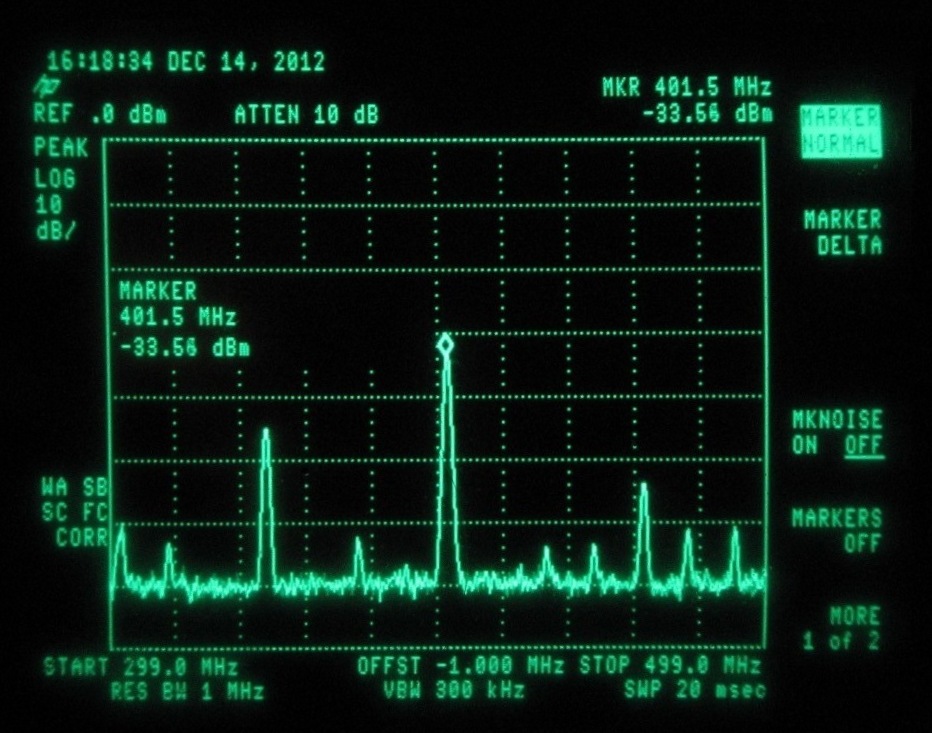

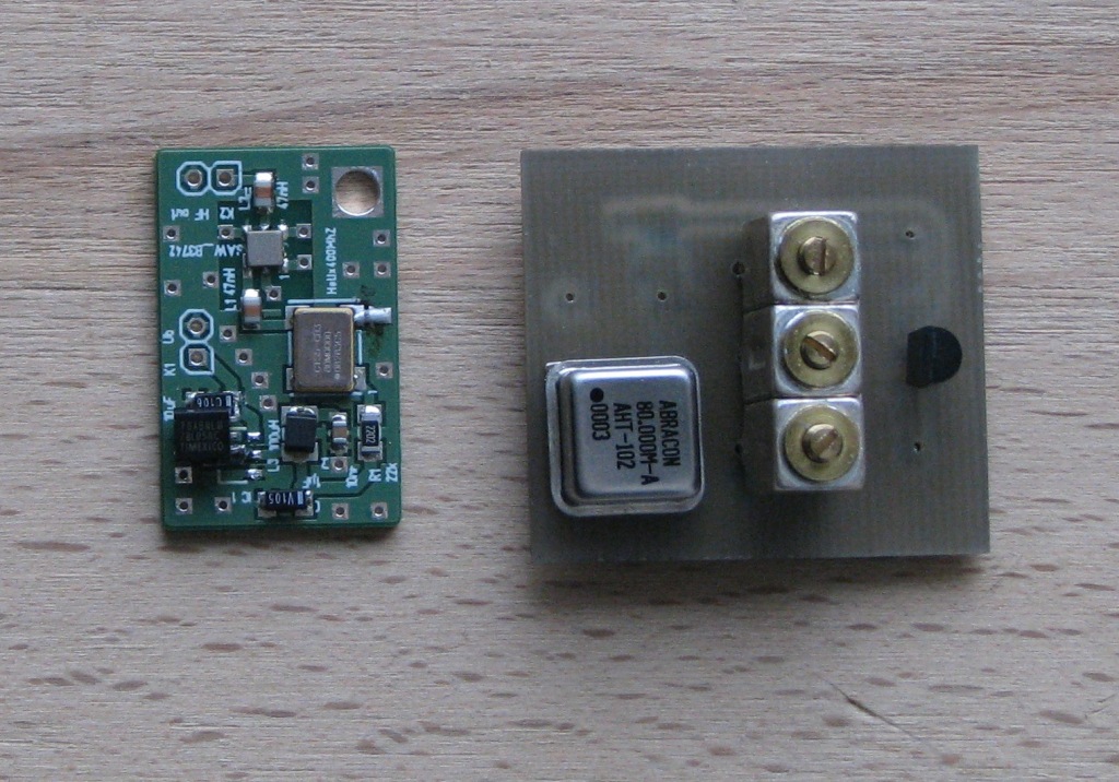

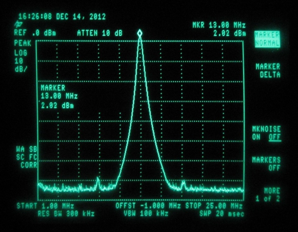

Witam, Jacku warto zmienić generator DDS na 400MHz, chociażby na takie jak na załączonym zdjęciu. Dołączam też wyniki pomiarów.
