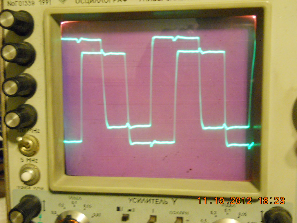

Powodów odbierania drugiej wstęgi może być kilka.
1- Przesuwnik ( polifazer) proponuję zamienić z polifazerem nadajnika.
2- Układ 74AC02 .
3- Układ 74VHC164.
Należy sprawdzić oscyloskopem dwukanałowym jakie są przebiegi na 164ce między nogami 5 i 6 oraz 12 i 13 powinny być zbliżone do wykresu zamieszczonego poniżej
Przesunięcie w pionie z drugiego kanału jest wykonane celowo ażeby nie zamazać wykresu. W rzeczywistości przebiegi są na tym samym poziomie.VY 73 Roman SP5AQT
