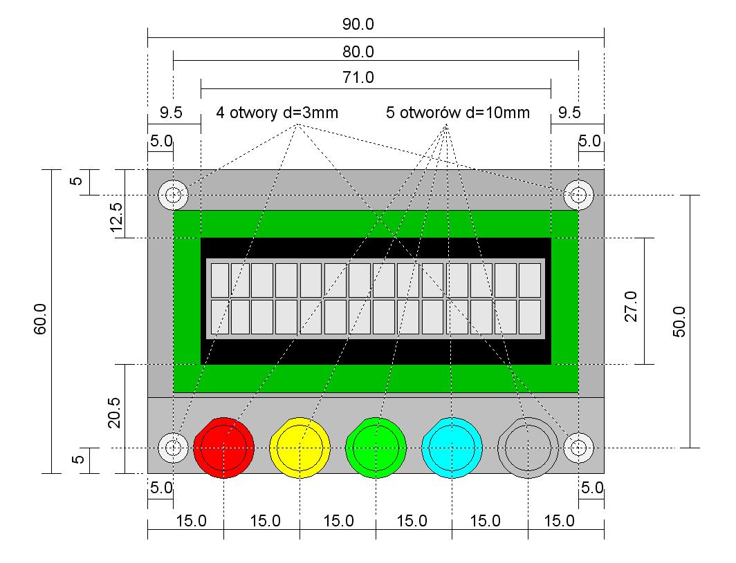

Witam!
Ciekawy jestem jak idzie montaż i uruchomienie. Ja zmontowałem swoje układy (3 szt.) w dwa wieczory ale mam wprawę :-)
Z moich doświadczeń wynika, że poprawny montaż oznacza poprawną pracę. Poza błędem połączenia zasilania impulsatora na płytce nia ma innych błędów i układ powienien działać bez problemu.
Niestety, podałem mylącą informację na temat bitów fuse procesora Mega168. Wydaje się, że pierwszy układ jakiego użyłem miał niefabryczne ustawienia bitów fuse, które bezpośrednio pasowały do pracy w Tiny DDS bis :-) Dziś miałem okazję sprawdzić układy "prosto ze sklepu" i okazuje się, że fabryczne ustawienia nie nadają się do bezpośredniego działania generatora.
Załączam zalecane ustawienia bitów fuse Mega168, które wymagają przestawienia generatora
na kwarcowy 8MHz+, wyłączenia wewnętrznego podzielnika zegara przez 8 oraz zachowania pamięci EEPROM podczas programowania.
L.J.
Witam!
Do rysunku z postu #34 wkradł się błąd, szerokość płytki układu to 90mm a nie jak podano na nim 80mm :-(
Wymiar 80m dotyczy rozstawu otworów mocujących płytkę do ścianki przedniej w poziomie, w pionie ta odległość to 50mm.
Wymiar 90mm można wprawdzie wyliczyć z łańcucha wymiarowego odległości pomiędzy klawiszami u dołu rysunku ale mam nadzieję, że nikt nie odniósł szkody posiłkując się wymiarem 80mm jako szerokość układu :-|
L.J.
Dla pewności zamieszczam skorygowany rysunek z dodatkowymi wymiarami
L.J.
