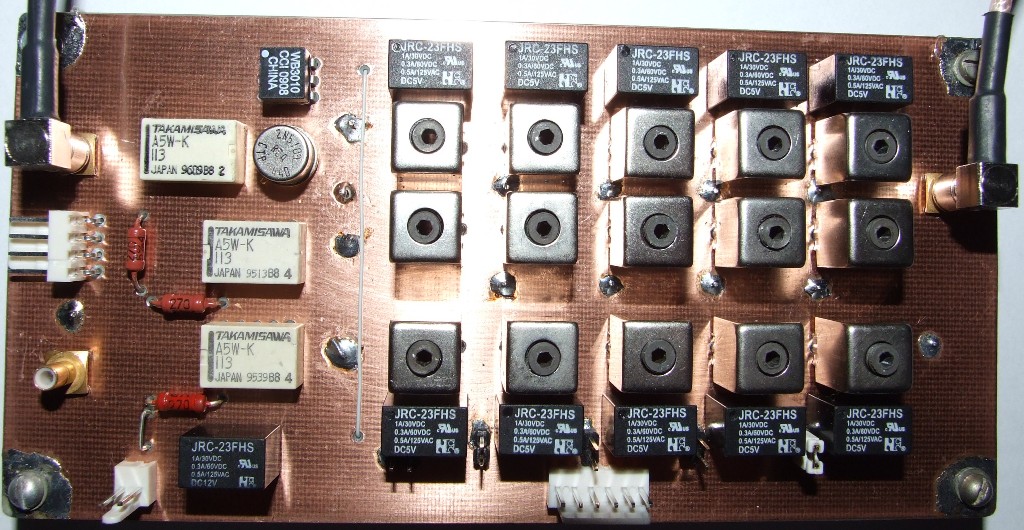

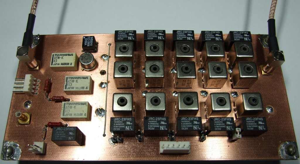

Kolejny moduł do HUSARKA sprawdzony i uruchomiony. Są to filtry pasmowe BPF wykonane na kubeczkach Coilcrafta. Płytka integruje filtry na 5 pasm z dwoma tłumikami -6 i -12 db, wzmacniaczem +12db oraz przełącznikiem Rx/Tx (konieczny przy rozdzielonych torach Rx i Tx na płytce homodyny). Schemat filtrów został odrobinę zmodernizowany w stosunku do pierwowzoru PA3AKE. Zastosowanie kubeczków zamiast cewek na kółkach Amidona spowodowało zwiększone tłumienie w paśmie przenoszenia powyżej 3.3 dB. Po poszerzeniu pasm przenoszenia poszczególnych filtrów uzyskałem rzeczywiste tłumienie o wartości nie przekraczającej 2.5 dB. W załączeniu wykresy przenoszenia filtrów wykonane za pomocą NWT, oraz ich projekty wykonane za pomocą RFsima.

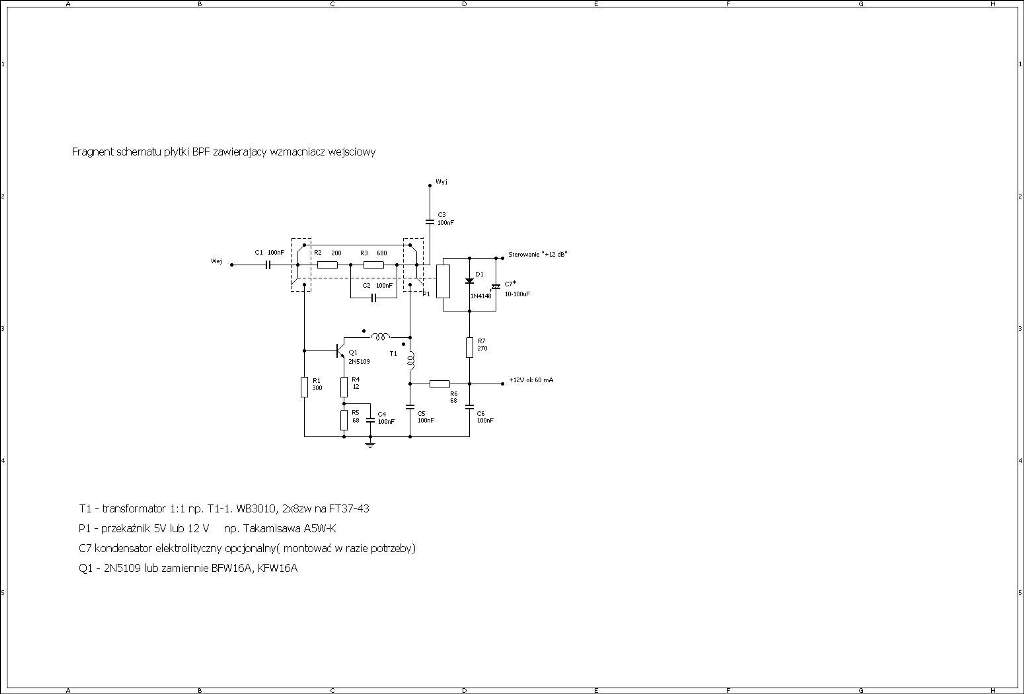

Kolejną przeszkodą był wzmacniacz wykonany na mikrofalowym tranzystorze BFG541 który się wzbudzał. Wszelkie próby wyeliminowania wzbudzenie nie dawały rezultatów. Za namową kolegów z grupy zmieniłem tranzystor Q1 na KFW16A nie zmieniając schematu. Okazało się że był to strzał w "dziesiątkę". Zero wzbudzeń i stabilna praca wzmacniacza. W układzie docelowym zastosowałem 2N5109, choć tranzystory zamienne pracowały z podobnym rezultatem końcowym. W załączeniu schemat.
Tłumiki -6 i -12dB zostały wykonane w układzie Pi.
Wartości rezystorów tłumika -6 dB wynoszą R1 i R3 - 150 Om oraz R2 - 37 Om.
Wartości rezystorów tłumika -12 dB wynoszą R1 i R3 - 84 Om oraz R2 - 93 Om.
Ponieważ takich wartości nie znajdziemy, pola pod rezystory zostały przygotowane jako podwójne do równoległego połączenia po dwa rezystory.
PCB płytki zostało przygotowane w wersji do samodzielnego wykonania "na żelazku". Wszystkie otwory są o średnicy 0.6 mm co ułatwia dokładne wiercenie po wytrawieniu płytki. W załączeniu projekt płytki.
