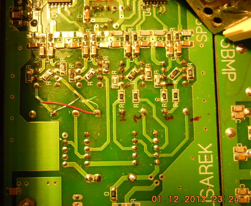

Roman SP5AQT podczas uruchamiania i testów części nadawczej homodyny HUSAR-ka stwierdził, że w torze nadawczym należy na druku zamienić wstęgi w stosunku do odbiornika. Musimy zamienić połączenia pomiędzy wzmacniaczem U6 a polifazerem tak aby pin 3_U6 połączyć z pinem 7 polifazera a pin 5_U6 z pinem 5 polifazera.
W załączniku poprawiony projekt płytki homodyny ver. 3_6.
