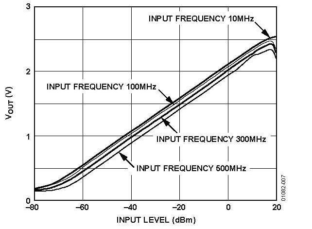

Darek ty chyba zbyt ambitnie podchodzisz do tematu. Mierzysz napięcie na nodze 1 U2b ale zwykłym woltomierzem. Ma wynosić ok 50 mV napięcia stałego. Stabilne tz wyłączasz zasilanie i po ponownym włączeniu ma być nadal około 50 mV. Jeśli tak jest to znaczy że układ pracuje poprawnie, jest stabilny i wyzerowany. Należy pamiętać o dodaniu kondensatora 1nF równolegle do rezystora R53 (ze względu na możliwość wzbudzenia się wzmacniacza).
Teraz kilka teoretycznych uwag na temat kalibracji Smetra. To co poniżej piszę dotyczy tylko i wyłącznie osób korzystających z syntezy SP-HM Adama SP5FCS, lub mających zamiar z niej korzystać. W chwili obecnej synteza aby prawidłowo pokazywać poziomy sygnałów musi współpracować ze skalibrowanym sprzętowo Smetrem. Adam zapowiada zmiany programowe syntezy i w niedalekiej przyszłości kalibracja sprzętowa stanie się zbędna. Na chwile obecną trzeba "powalczyć".
Detektory logarytmiczne AD8307 którymi dysponujemy mają parametry nie zawsze zgodne z danymi prezentowanymi przez formę AD. W załączeniu wykres idealnego detektora. Ma napięcie wyjściowe w zakresie od 0.2V do ok 2.4 V, gdzie 0.2 V odpowiada brakowi sygnału na wejsciu detektora, a 2.4 V jego maksymalnej wartości przy której detektor prawidłowo pracuje. Układy scalone które dostajemy w postaci sampli, mają wyższe napięcie minimalne (0.3V do 0.4V), a te które kupujemy w Chinach jeszcze wyższe (od 0.4V do nawet 0.7 V). Zależnie od tego napięcia musimy ustalić wzmocnienie układu U2b.
Przetwornik A/D Smetra w syntezie przy napięciu 3.27 V odpowiada wskazaniom S9+40dB. Ponieważ na wyjściu układu U2b jest dzielnik rezystorowy 1k/10k to napięcie na nodze 1 musi wynosić 3.6 V. Zerując układ przesuwamy charakterystykę układu U2b w dół o napięcie offsetu. I tak (2.4V-Uoffsetu) xwzmocnienie=3.6V Resztę opiszę na przykładzie swego układu. Napięcie offsetu zmierzone na nodze 3 U2b wynosi 0.334V. Więc wzmocnienie musi wynosić 3.6V/ (2.4-0.334)=1.74. Wzmocnienie regulujemy przez zmianę rezystora R52, który w moim wypadku wyniósł 54 kOm. Osoby które nie chcą liczyć, wstawią zamiast rezystora PRek 100 kOm i wyregulują wzmocnienie na woltomierz.
Uwaga: Po zmianie wartości rezystora R52 układ należy wyzerować.
Układ detektora AD8307 posiada bardzo duże wzmocnienie. Graniczna czułość wynosi około -70dBm co stanowi wartość 70uV i jesli sygnał na wejściu wzrośnie do -68dBm i wyniesie 98uV. To różnica sygnału wejściowego 19uV spowoduje na wyjściu zmianę o 50 mV, a po wzmacniaczu LTC272 będzie to już około 80mV. Sumaryczne wzmocnienie wyniesie około 4200x. Należy pamiętać aby odłączyć od wejścia płytki automatyki płytkę filtrów podczas "zerowania".
