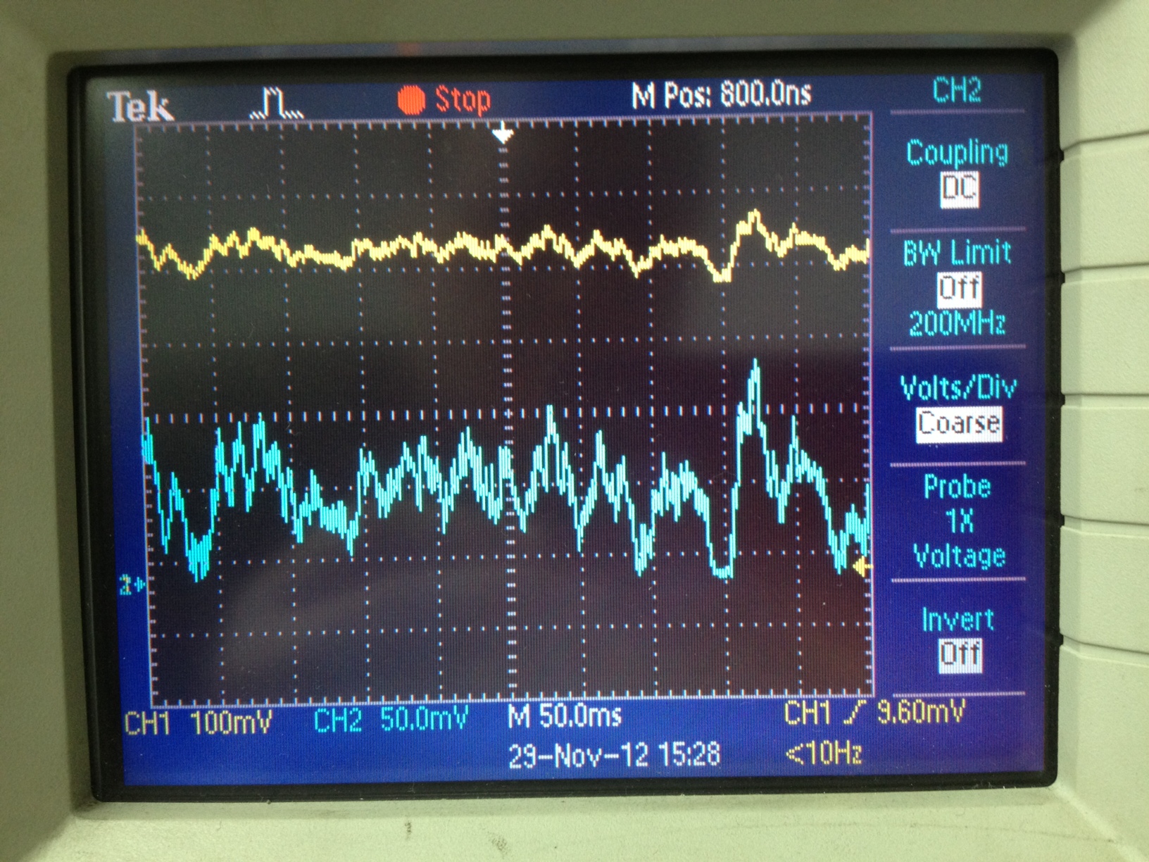

mam pytanie odnośnie Smetra, a dokładnie wartości 50mV na 1 nóżce (TLC272), niestety nie mogę uzyskać stabilnego napięcia, co widać na zdjęciu żółty kolor to 3 nóżka układu, a kolor niebieski to wyjście czyli 1 nóżka (TLC272). Napięcie u mnie na AD8307 jest około 0.45V. Górny zakres z tego co wiem działa poprawnie,
przy 2.4V na nóżce 3 (TLC272) mam 3.63V na wyjściu układu, a 3.3V na złączu S-metr. Wszystkie modyfikacje wprowadziłem zgodnie z ostatnim schematem automatyki.
