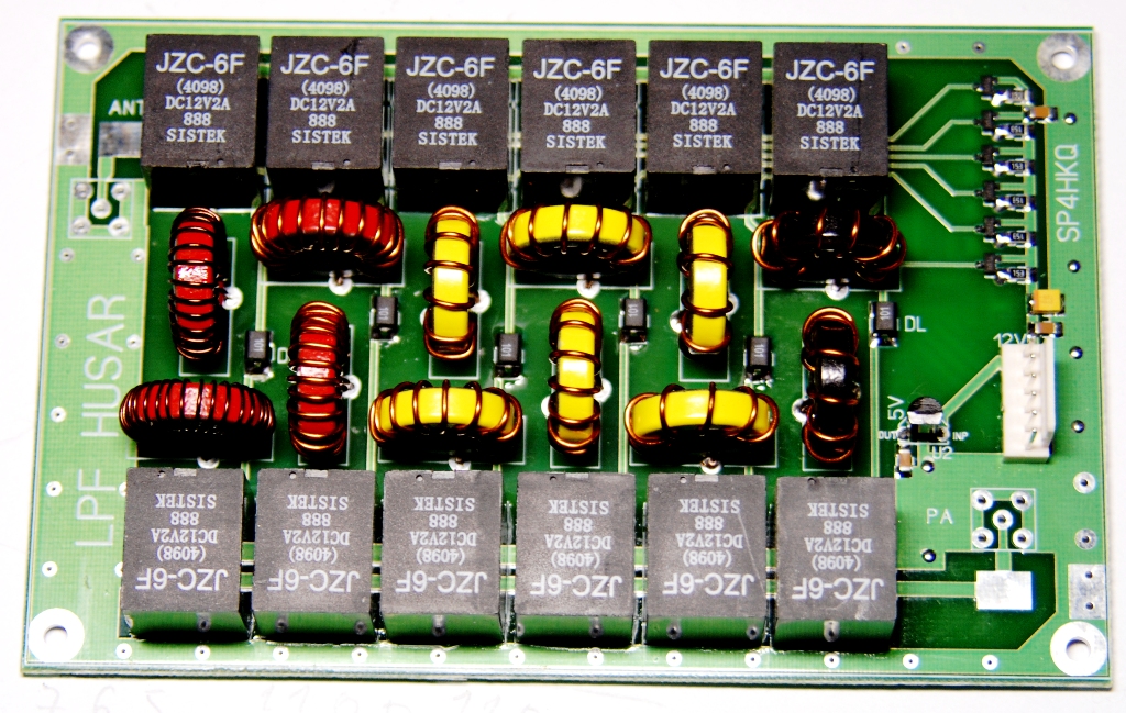

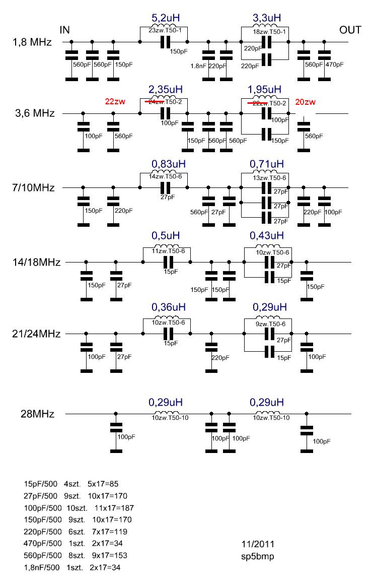

Do mojego HUSAR-ka postanowiłem zastosować filtry LPF opracowane do HUSAR-a. Klasyczne rozwiązanie filtrów dolnoprzepustowych na dwóch cewkach przełączane uniwersalnym przekaźnikiem. Płytka zaprojektowana przez Zdzisława SP4HKQ zawiera filtry na 6 pasm oraz dekoder wyboru pasma na 74LS145.
W załączniku schemat filtrów z opisem sposobu wykonania poszczególnych cewek oraz wartościami kondensatorów wysokonapięciowych SMD COG/500V dobranymi pod wartości dostępne w firmie HFO. W załączniku również projekt płytki do indywidualnych modyfikacji oraz wykonania plików produkcyjnych.
W załącznikach pliki symulacyjne do schematu filtrów (wersja na rdzeniach T50),
na zdjeciu moduł filtrów wykonany na rdzeniach T68, pliki symulacyjne w wątku o HUSARZE.
Aktualna wersja schematu po poprawkach typów rdzeni i uzwojenia dla pasma 80m.
