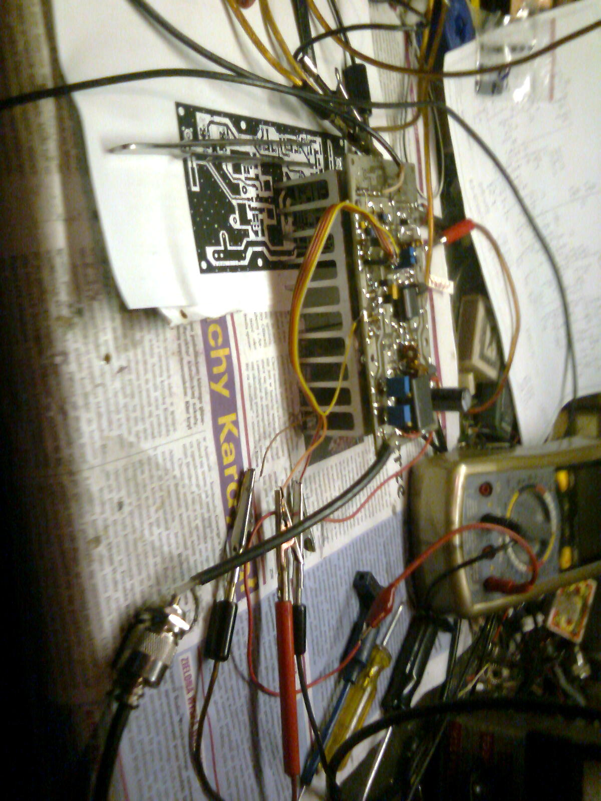

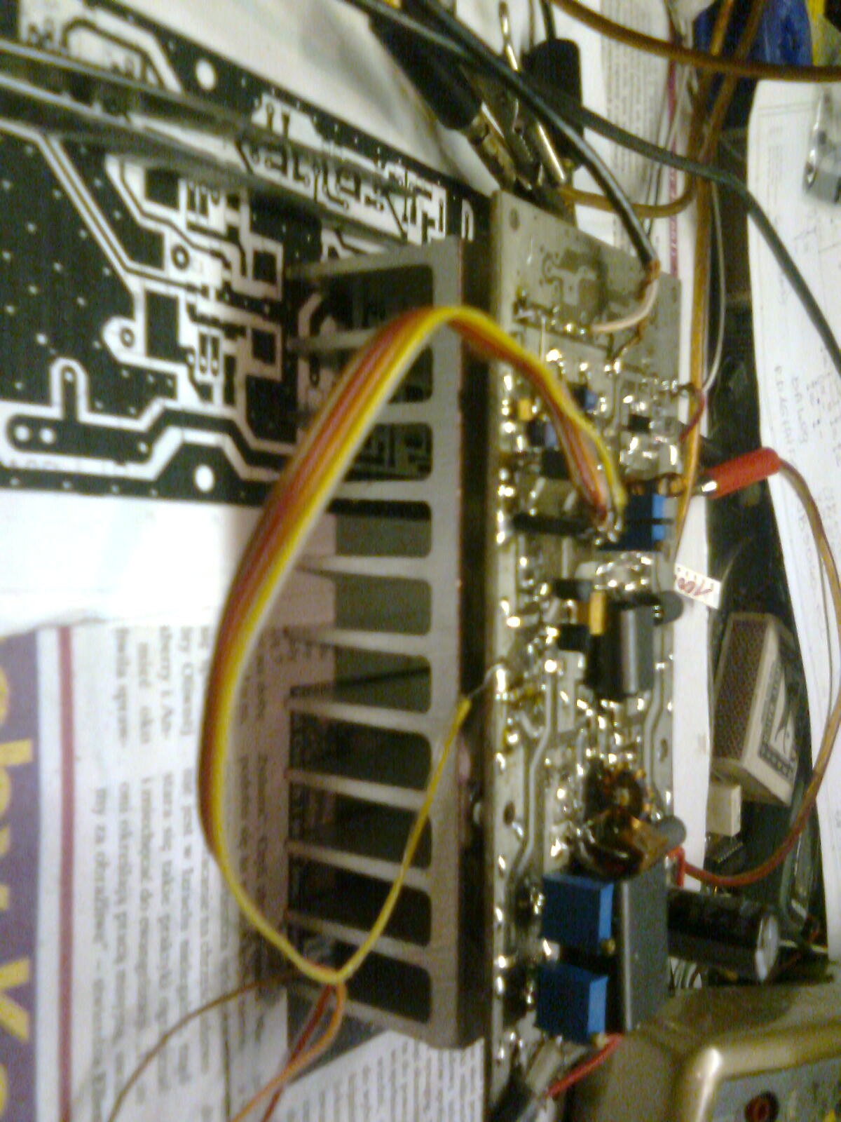

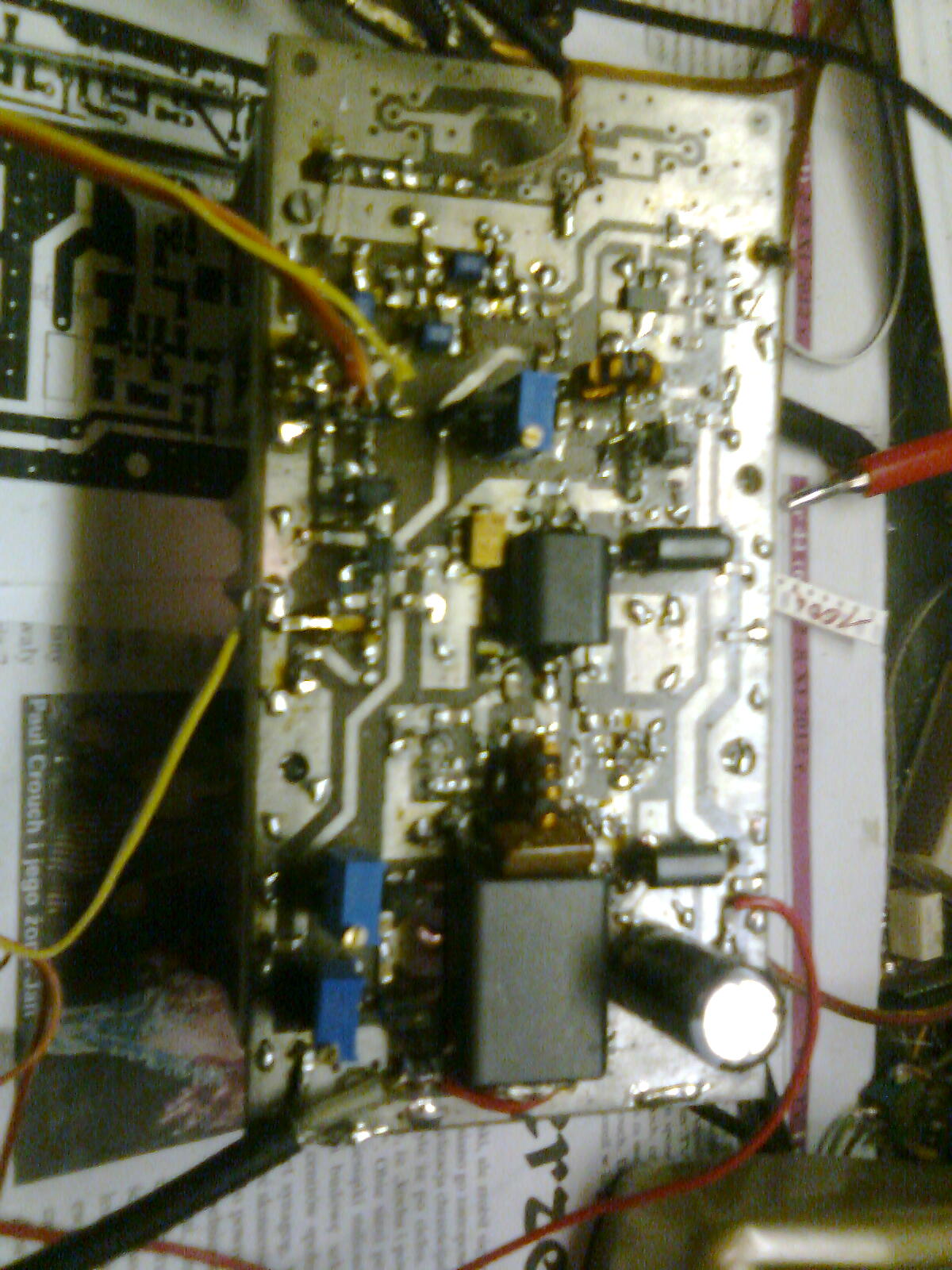

No i zabrałem się za dalsze prace konstrukcyjne. Tzn za PA. Wzorem jest rozwiązanie Zdzisława SP4HKQ. Po wykonaniu płytki (wyprasowaniu) i skompletowaniu elementów, montaż nie stanowi problemu. Szybko łatwo i przyjemnie. Zastanawiałem się jak będzie z uruchomieniem? I to przebiegło bez specjalnych problemów. Chciałbym zwrócić uwagę na BF na bramce tranzystora Q2- bez niego stopień się wzbudza. I wtedy są problemy z ustawieniem prądu prądu spoczynkowego. Po ustawieniu prądów spoczynkowych w/g wytycznych na schemacie i obciążeniu sztucznym obciążeniem 50 om ze wskaźnikiem mocy oraz wysterowaniem z generatora sygnałowego TR-0614/B, przy napięciu zasilającym 13,6V otrzymałem następujące wyniki:
1. 1,85 MHz - 32V
2. 3,65 MHz - 32V
3. 7,100 MHz - 32V
4. 14,175 MHz - 33V
5. 21.200 MHz - 34V
6. 28,800 MHz - 31V
W trakcie pomiarów obserwowałem kształt sygnału na oscyloskopie (C1-71) i nie występowały żadne zniekształcenia. Takie postępy. Teraz muszę się zastanowić jak PA stosownie włączyć w układ i w eter. O wynikach postaram się informować.
