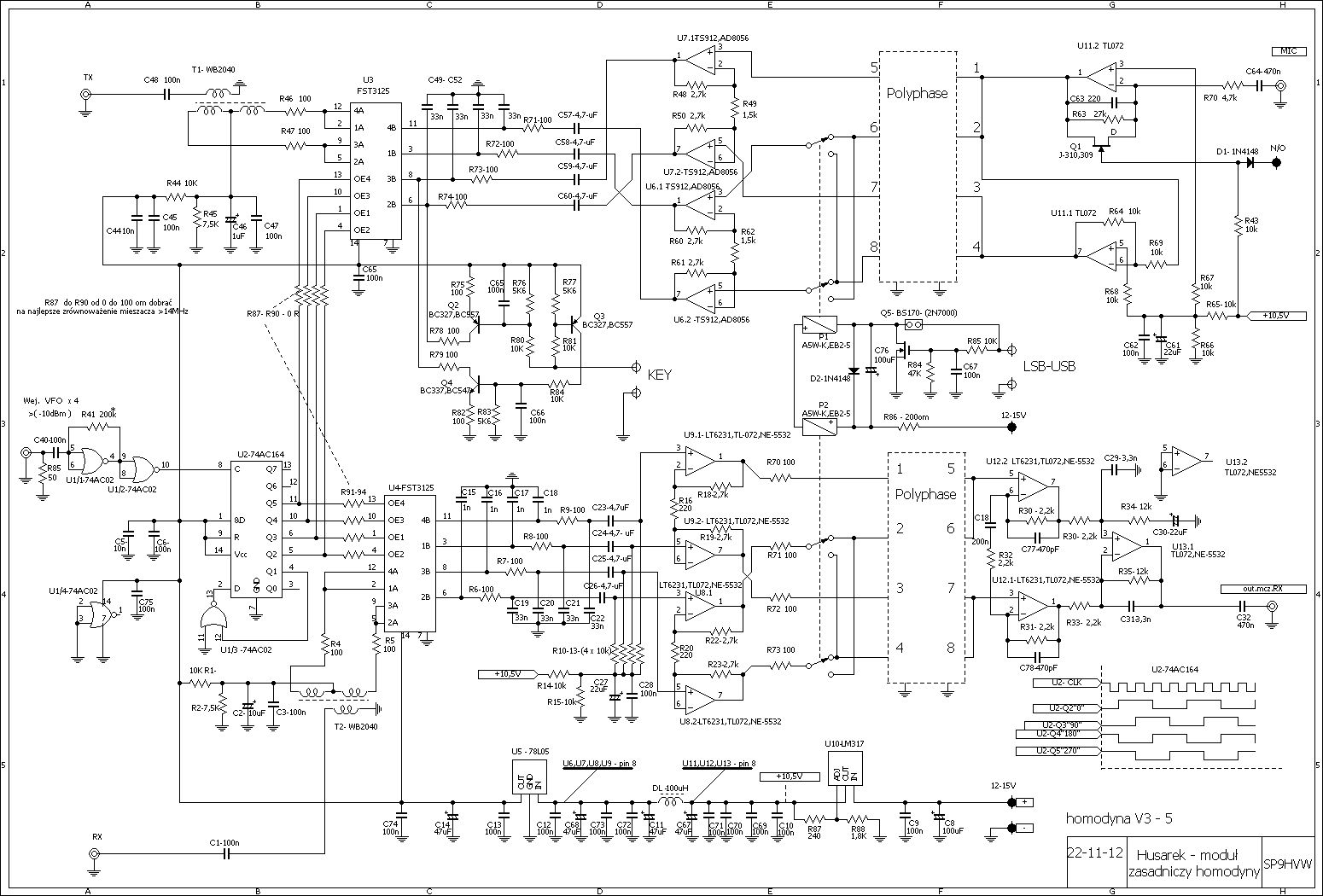

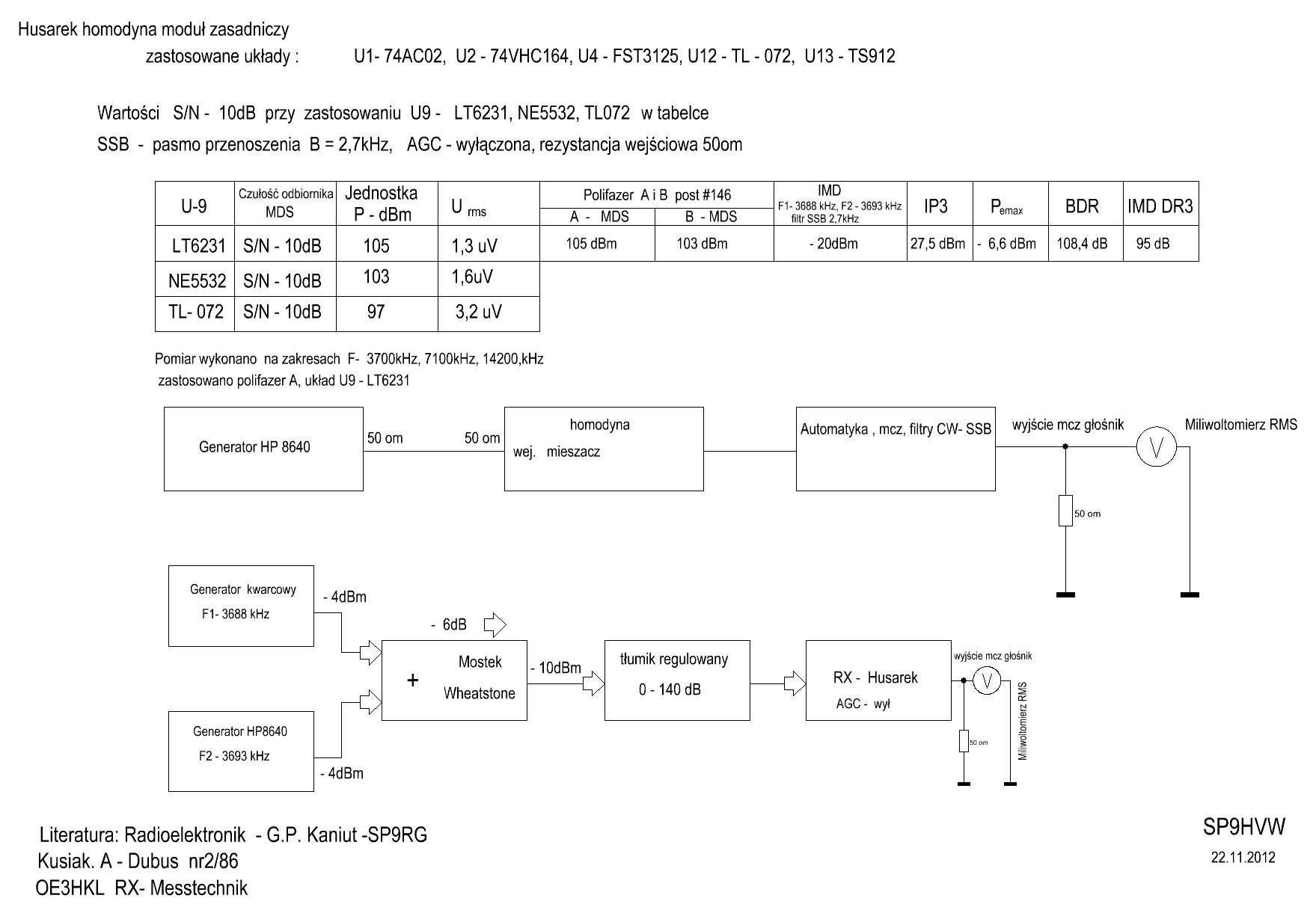

Pomierzyłem parametry toru odbiorczego Husarka . Na schemacie modułu zasadniczego elementy z gwiazdką zostały zastosowane takie jak na załączonym schemacie ( homodyna V3 – 5). Układy scalone przy których uzyskałem najlepsze parametry są umieszczone jako pierwsze w opisie na schemacie. Metoda pomiaru poszczególnych parametrów zostanie zamieszczona w dziale dotyczącej Techniki pomiarowej - metodyka pomiarów . Pomiary zrobiłem bez dopieszczania poszczególnych stopni , ale to będzie następny etap.
