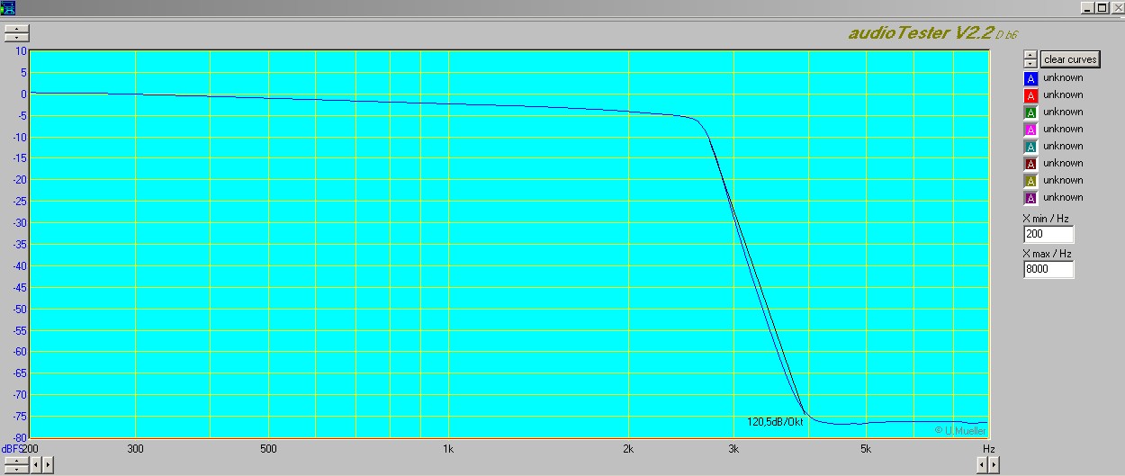

Wykonałem filtr, na początek bez sekcji HPF. Jak widać jest spadek, ok 5dB w zakresie przenoszenia filtru. Spowodowane jest to kondensatorem 1nF (C34, w pętli sprzężenia U1). Czy może lepiej go zmniejszyć na 470pF, wtedy ch-ka będzie bardziej płaska...Jak widać, pomiary potwierdzają konieczność odwinięcia po ok 15-16 zwojów (na 184, jedna na 179). Kondensatory 3,3nF oraz 5,5nF oraz 33nF i 66nF zamiast 3.9nF, 4.7nF, 39nF, 68nF, R zmienione na 1.8k.

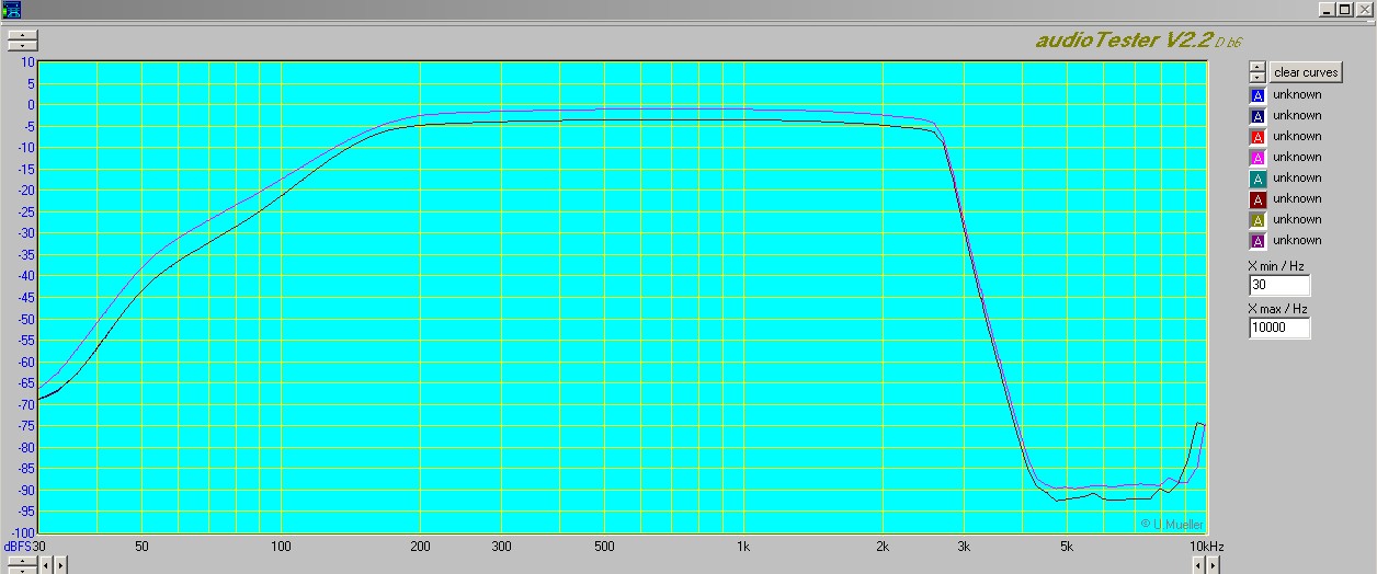

Dolutowałem cewki od filtru HPF (159 i 161mH). Kondensatory skrajne 4.7uF oraz 2 równolegle po 1uF jako łączący cewki L16 i L17, ceramika X7R i X5R. Na wykresie widać, że parametry się polepszyły, spadek znacznie spadł dla wyższych F i jest w miarę równy - zgadza się z symulacją. Dwa kolory wykresu są dla różnych ustawionych poziomów wysterowania.
