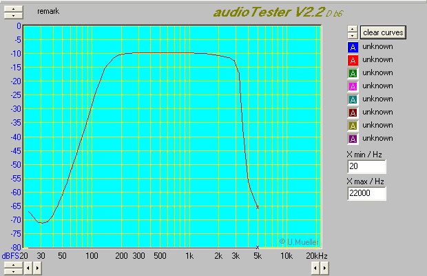

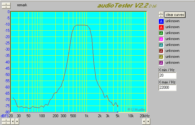

Zgodnie z sugestią Zdzisława SP4HKQ zmniejszyłem ok.5-krotnie amplitudę sygnału pomiarowego (wyjście słuchawkowe karty dźwiękowej), to znaczy w przypadku wczorajszych pomiarów z ok.1.0 Vpp do ok. 0.2 Vpp. Okazało się, że "garby" na charakterystyce krzywej przenoszenia CW zniknęły. Wynika z tego, że dla sygnałów wejściowych na filtr w granicach 1.0 Vpp i większych może powstać zjawisko "podzwaniania" filtru na częstotliwościach leżących na zboczach krzywej. Zjawisko to wyraźnie występuje dla filtru CW, mniej dla SSB. Dla SSB widać na wczorajszym wykresie tylko niewiele widoczny "garb" na zboczu w okolicach 3.5 KHz. To zjawisko zwane "podzwanianiem" wystąpi częściej w przypadku dużej stromości nachylenia krzywej przenoszenia. Mówi się, że taki właśnie filtr posiada tendencję do powstawania drgań. Występować to zjawisko będzie jednak dla sygnałów powyżej 2.1 mV skutecznego (5.71 mV pp) i większych na wejściu RX. Przeliczając te poziomy na wskazania S-Metra, to wystąpi to zjawisko dla sygnałów powyżej S9+30dB (bez włączonego tłumika).
73 Bogdan, SP3IQ.
.bmp  ssb2.bmp (Rozmiar: 968.8 KB / Pobrań: 1174)
.bmp  cw2.bmp (Rozmiar: 968.8 KB / Pobrań: 1123)
