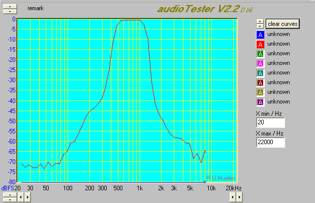

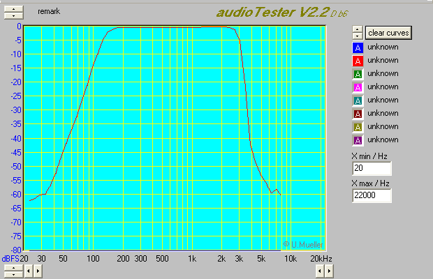

Wstępnie uruchomiłem płytkę filtrów CW/SSB. Na wykresie widać, że dla SSB uzyskałem trochę szersze pasmo, od dołu 150-160 Hz z powodu tego, że filtr HPF 300 (z modyfikacją Jerzego SP4OLL) zamknąłem rezystorami 220R zamiast 240R oraz od góry uzyskałem 3000 Hz z powodu tego (prawdopodobnie), że zastosowałem kondensatory C2, C4, C6 i C8 65nF zamiast 68nF. Ponieważ będę jeszcze uruchamiał modyfikację Janusza SP5BMP, to jest przełączanie „szeroki/wąski”, tak więc chyba pozostawię filtr SSB w obecnym stanie jako ten „szeroki”. Natomiast dla CW zbocze po niższej częstotliwości nie jest za bardzo strome, chyba z powodu rezystora R14, dałem 680R zamiast 620R (nie miałem w swych zapasach). Tak więc reasumując, zauważyłem że charakterystyki filtrów CW/SSB w pewnych małych zakresach trochę modyfikować. Poza tym, nie miałem właściwych kabelków mikrofonowych, więc połączenia płytka filtrów z kartą dźwiękową nie były ekranowane, co prawdopodobnie spowodowało gorsze tłumienie pozakanałowe.
73 Bogdan, SP3IQ.
.bmp  ssb.bmp (Rozmiar: 968.8 KB / Pobrań: 1432)
.bmp  cw.bmp (Rozmiar: 968.8 KB / Pobrań: 1290)
