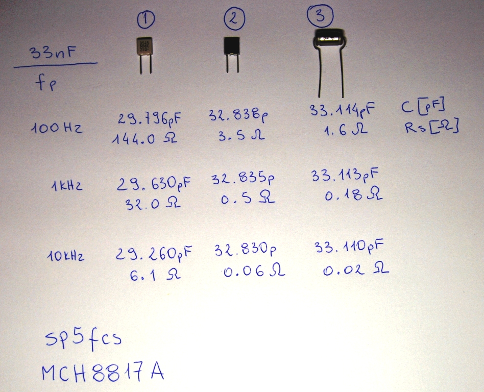

A zatem jeszcze jeden test aby pokazać, że:
- warto dokonać pomiarów dla kilku częstotliwości aby ocenić jakość kondensatora;
- mały współczynnik stratności świadczy o wysokiej jakości kondensatora co potwierdzają zmiany pojemności w funkcji częstotliwości oraz pomiar Rs.
W załączniku pomiary 3-ch kondensatorów przewlekanych:
[1] - popularny kondensator MKT 30nF
[2] - kondensator 33nF zaproponowany do polifazera Husarka
[3] - kondensator styrofleksowy 33nF
Ocenę wyników i ich przydatności w ocenie jakości kondensatorów pozostawiam czytelnikom forum.
