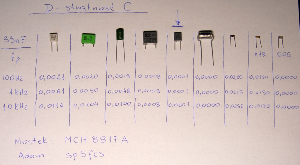

Stratność kondensatora to nic innego jak odwrotność jego dobroci i trudno zgodzić się z opinią że jest to parametr nieistotny. Po wielkości stratności możemy szybko ocenić jakość kondensatora. Oczywiście nie w każdym układzie dobroć ma tak istotne znaczenie ale przy okazji zajmowania się kondensatorami warto zastanowić się nad tym parametrem kondensatorów aby nie popełniać istotnych błędów przy doborze elementów do różnych układów.
W załączniku kilka kondensatorów 33nF w różnych wykonaniach oraz pomiary ich współczynnika stratności. Trzy ostatnie to kondensatory SMD z przylutowanymi nogami do pomiarów.
"Gołym okiem" widać, że kondensator kondensatorowi nie jest równy !
Strzałką zaznaczyłem kondensator proponowany do polifazera Husarka, ten sam typ mierzony przez Darka i Bogdana. Wybrany kondensator 33nF jest prawie tak dobry jak styrofleks pokaźnych gabarytów i niewiele gorszy od kondensatora SMD w wersji COG.
Stratność 0,0000 oznacza, że wartość jest mniejsza niż rozdzielczość pomiaru mojego miernika.
Pomiar: LCR Meter typ MCH8817A, klasa dokładności miernika 0,1%.
Dwa kondensatory wyglądają bardzo podobnie, pierwszy i piąty, pomiary ich stratności pokazują wyraźnie który wybrać. Warto też zauważyć, że w dobrych kondensatorach ich stratność jest praktycznie niezależna od częstotliwości pomiaru, podobnie jest przy pomiarach innych parametrów.
