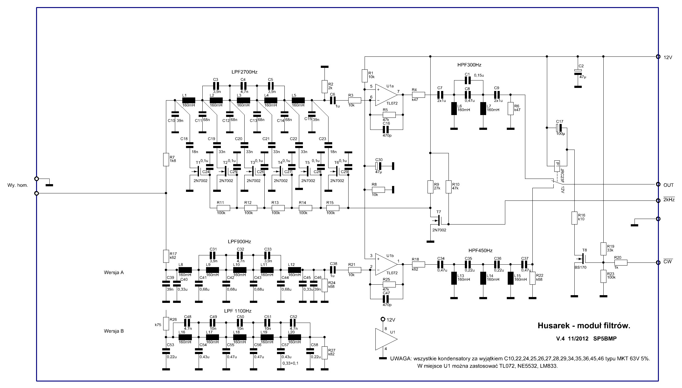

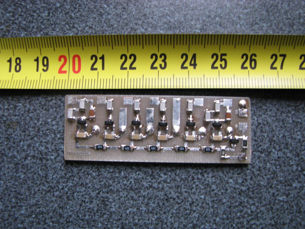

Proponuję kolegom budującym Husarka rozbudowę o dodanie w prosty sposób drugiego filtru SSB. Jest to filtr LPF o częstotliwości 2300Hz dla 6dB. Odpowiada on filtrowi kwarcowemu w superheterodynie o szerokości 2kHz. Doskonale wycina spleter stacji oddalonej o 2,5kHz. Załączam dokonane dzisiaj w zawodach nagranie. Kilka razy załączałem i wyłączałem filtr. Ocenicie sami jego działanie. Pozdrawiam, Janusz.
