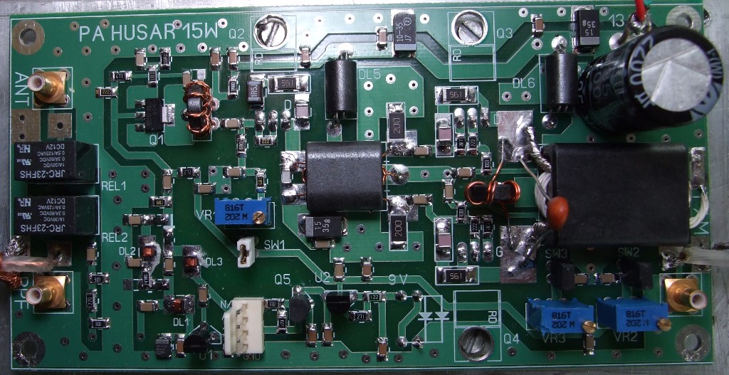

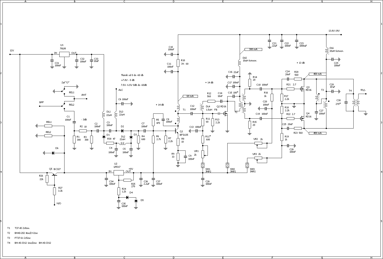

Wzmacniacz PA 15 W został zaprojektowany z myślą wykorzystania go w obu projektach HUSAR i HUSAREK. Aby dokumentacja HUSARKA była pełna zamieszczam tutaj projekt płytki PCB wzmacniacza i jego schemat. O samym wzmacniaczu można poczytać w temacie HUSAR od strony http://sp-hm.pl/thread-730-page-19.html.
.bmp  HUSAR PA 15W.BMP (Rozmiar: 201.04 KB / Pobrań: 1531)
.lay  PA HUSAR15W.LAY (Rozmiar: 114.32 KB / Pobrań: 1189)
