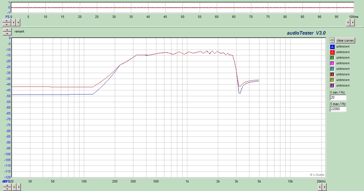

Uruchomiłem dwa moduły Husarka; automatykę i filtry ssb.
Wykonałem pierwsze pomiary kartą dźwiękową zintegrowaną w notebooku.
W wolnej chwili użyję trochę lepszej z peceta.
