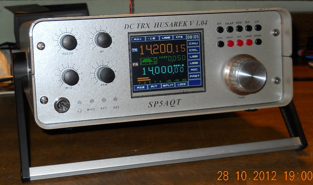

WITAM
Od kilku dni testuję uruchomioną część odbiorczą HUSARKA. Przymierzyłem się do obudowy pozyskanej ze złomu i wykonałem prowizoryczną płytę czołową. Na razie podłączyłem kilka sygnałów ze sterownika przełączanie wstęgi, SMTR ,uruchomiłem zegarek, oraz podłączyłem dodatkową klawiaturę. Zastosowana synteza (oprogramowana przez Adama SP5FCS) posiada bardzo przyjazną dla użytkownika, intuicyjną obsługę. Zastosowane rozwiązania są nowatorskie w amatorskich syntezach. Podoba mi się działanie Smtra pokazuje w jednej linijce wartość uśrednioną a w drugiej wartość szczytową odbieranego sygnału. Smtr pokazuje rzeczywistą wartość przychodzącego sygnału bez względu na załączony wzmacniacz jak i tłumiki. Poniżej propozycja płyty czołowej mojego HUSARKA. İmage
VY 73 ! Roman SP5AQT
