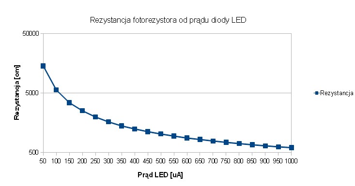

Wykonałem optorezystor. Zastosowałem super-jasną diodę pomarańczową 3mm. Na początek spiłowałem czoło LED, następnie przykleiłem klejem epoksydowym do fotorezystora. Tak sklejony moduł wstawiłem do obciętej strzykawki 5ml. Całość zalałem specjalną masą poliuretanową. W załączniku charakterystyka rezystancji.
