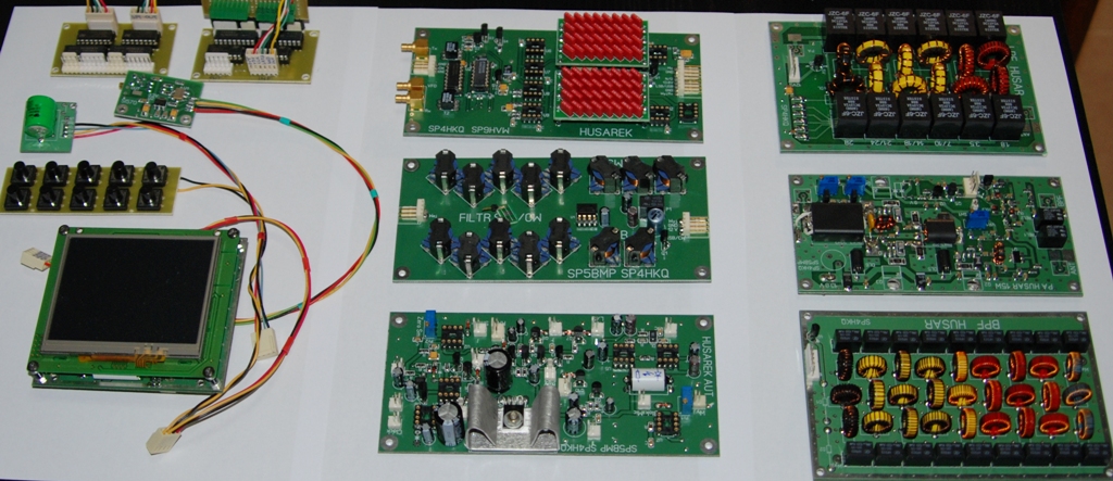

Tak jak obiecywałem, mam na spotkanie na PW prawie cały komplet złożonych modułów do budowy HUSARKA.
Na zdjęciu zmontowane podstawowe moduły radia:
- sterownik radia z dodatkowymi modułami rejestrów, generatora Si570 oraz zegarka;
- moduł homodyny, filtry akustyczne oraz moduł torów m.cz i automatyki;
- moduł filtrów BPF, LPF oraz PA16W;
Do wykonania działającego radia trzeba będzie jeszcze wykonać mostek do pomiaru SWR-a, może jakieś tłumiki na wejściu odbiornika i przełącznik antenowy. To jednak już kosmetyczne drobiazgi przy najpoważniejszej części prac czyli obudowie i złożenie wszystkiego w działającą całość.
